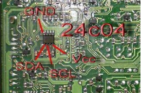

Vw Beta ill. Gamma autórádióból hogyan lehet kiolvasni a biztonsági kódot? Van ötlete valakinek?
Köszi
(#) clipart válasza (Felhasználó 13571) hozzászólására (») Feb 14, 2014 /
Bocsi,de itt sem Beta sem Gamma rádióról nem látok infót.
(#) clipart hozzászólása Feb 14, 2014 /
Mást kérdeznék...
Ha kicserélem az epromot,működni fog a rádió?
(#) proba válasza clipart hozzászólására (») Feb 14, 2014 /
Attól függ mire.Amit a boltban kapsz, bolti állapotban, nem. Ha egy működő ugyanilyen rádióból kiveszed, akkor igen.
(#) clipart válasza proba hozzászólására (») Feb 14, 2014 /
A működő rádió biztonsági kódját kapja a másik szerkezet?
