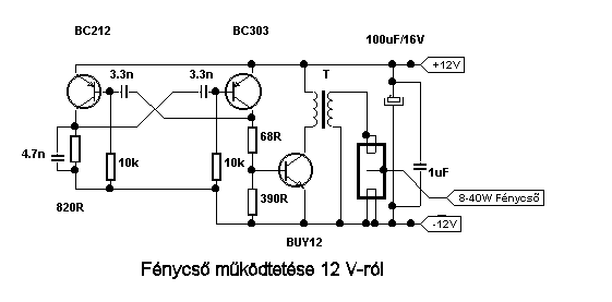

kocsiba szeretnék világítást (raktérbe)... összesen kb 30-40W-nyi fénycsőre gondoltam Ehhez a mellékelt kapcsolás jónak tűnik, csak vajon milyen trafó kell hozzá? Egyyébként innen szedtem le a 7313-as hozzászólásból. A neten találtam egy másikat is, szerintetek mennyire jó? (jó sok holmi van a honlapon... www.relic.9cy.com/ Pretvaraci/Power_switch.html...
