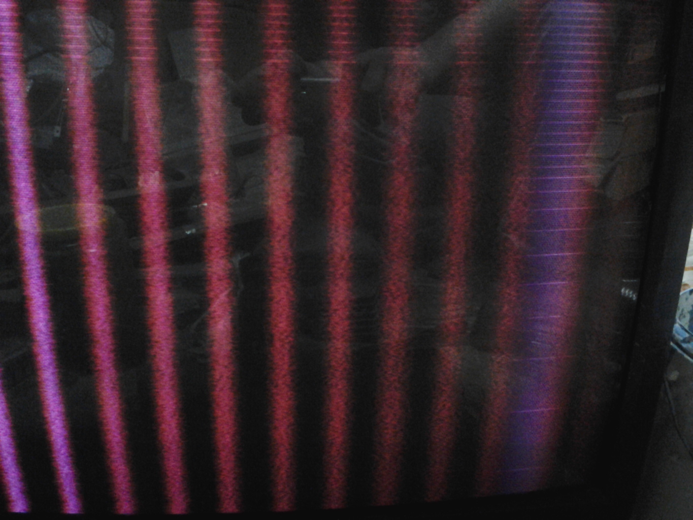

(#) Levente27 hozzászólása Márc 28, 2014 1 /
  1.
Szep napot mindenkinek!Tudna nekem valaki segiteni? Van egy Elektra crt 20T39EMK tv el romlott! Kicserèltem a sorkimennöt mostmår bejön a menü mutatja,hogy keresi a csatornåkat de nem talål egyet sem! Viszintes fehèr vèkony csikok vannak ès a håttèrbe normålisan szemcsèk! De mikor csatornåt keresek mutatja mintha talålt volna valamit akkor åtlosan is meg jelennek vastag csikok meg mosodik el nagy såvokba de kèpet nem låtni semmit nem talål! Szelektor hiba?

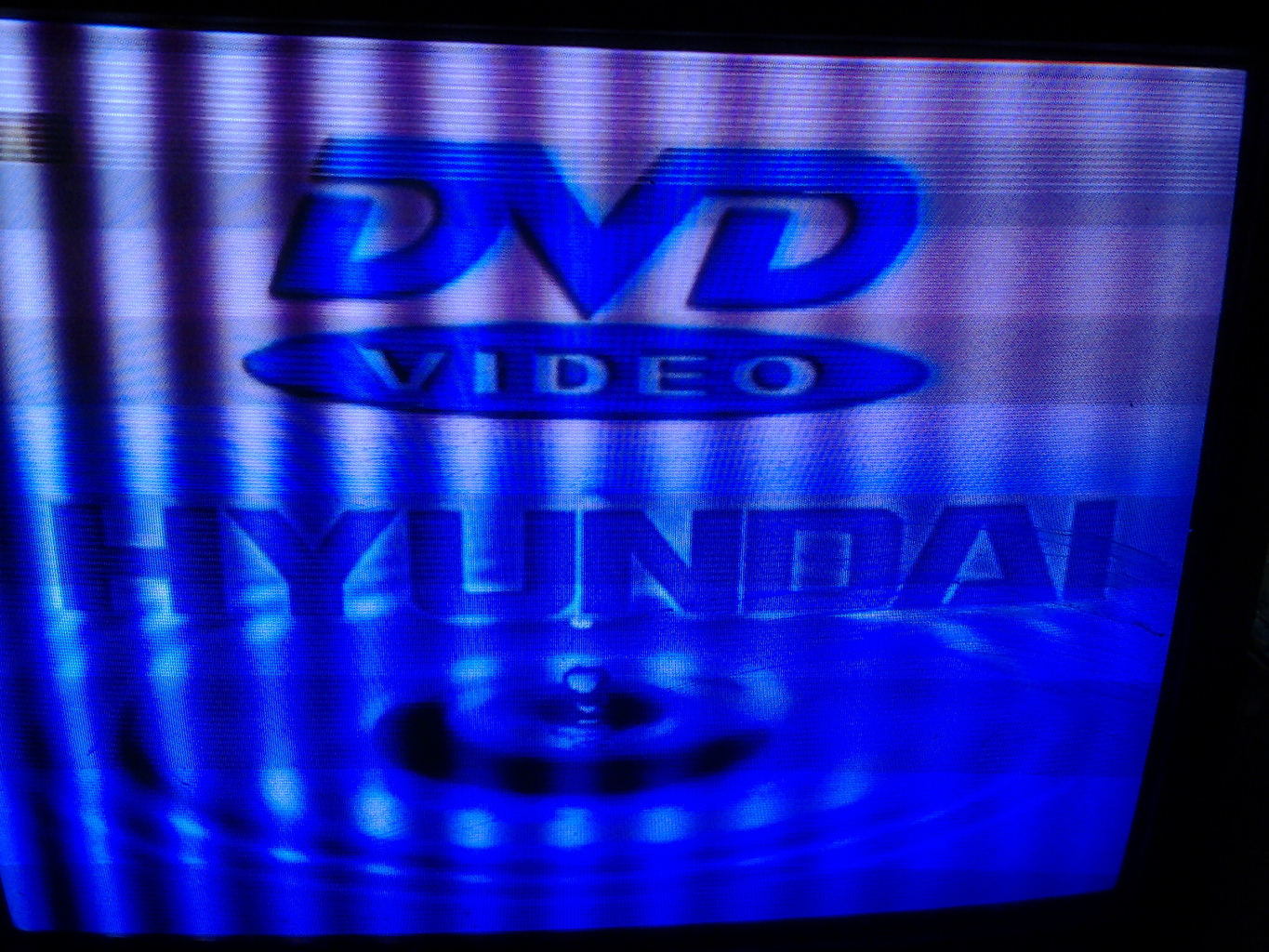

Keresztanyámnak kellene magjavítanom a tv-jét, Funai TV 2100T MK8, de mivel tv ügyben elég amatőr vagyok segítséget kérnék. A tápban, és a vertikális eltérítésben egy-egy elektrolit kondi és a vertikális eltérítésben 2 ellenállás volt meghalva. Mostmár bekapcsol, kép is van, a mellékleten látható. Eltérítő ic (LM7830) csere után sem volt változás. Merre keressek?
