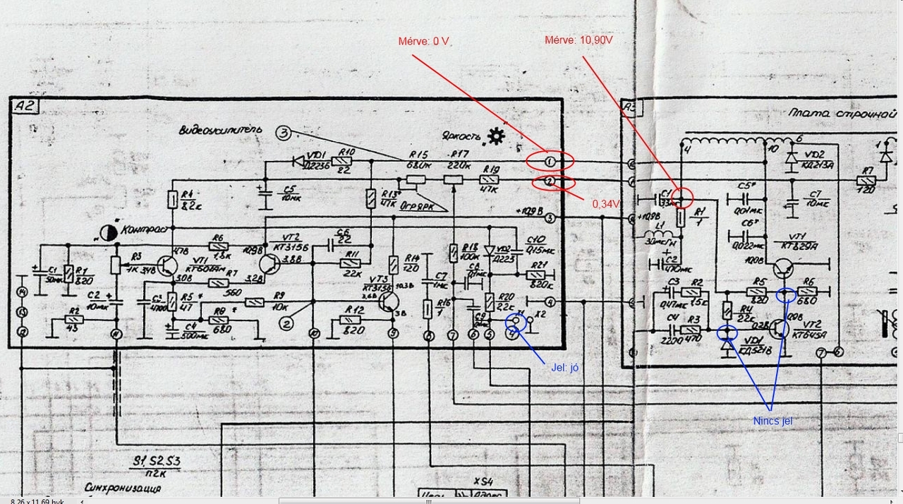

Sajnos a 9. és a 10. -edik mérőponton nem mutat semmilyen jelet az oszcilloszkóp.
Most már tényleg nem tudom mit kellene csinálni.
(#) kadarist válasza sany hozzászólására (») Márc 24, 2014 /
Nincs sormeghajtás. Az soroszcillátor körül kellene kutakodni. Lehet, hogy csak egy kapacitásvesztett elkó a rossz vagy egy forrasztáshiba.
(#) sany válasza kadarist hozzászólására (») Márc 24, 2014 /
Igazából nem tudom, hogy megéri-e foglalkozni vele. Lehet tényleg nem is jó a képcső sem.
A sortrafó körül minden alkatrészt kicseréltem, hasonló típusúra. A végtranzisztort nem cseréltem, mérve jónak találtam.
Méregettem egy kicsit. Jól gondolom, hogy az A2 -es panel 2 -es kivezetésén változnia kellene a feszültségnek ha csavarom az R17-es potmétert? Mert most nem változik a feszültség, csak 0,34V.
Mivel nem működik a sorvégfok, ezért jogos, hogy ott nincs feszültség, ami változzon. A sortrafó táplálja azt a potit és nem fordítva. Az A3 panel VT2 tranzisztorának bázisvonalát kellene feltérképezni egészen a soroszcillátorig. A bázisra kötött dióda jó? az ott lévő csatolóelkó jó? És így tovább.
Azokat az alkatrészeket már kicseréltem azok biztosan jók. Melyik a soroszcillátor alkatrészei?
Az A3 panel 8-as kivezetését kövesd vissza. Egy IC-re van kötve ez a vonal. Ez az IC kap tápfeszültséget az 1-es lábán?
Rendben, megnézem. Sajnos az IC 3-as lában az X2-es mérőponton sincs semmi jel. Csak nehogy az IC legyen rossz.

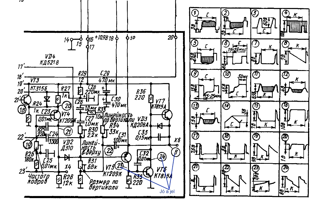

(#) sany válasza sany hozzászólására (») Márc 25, 2014 /
Kicseréltem az IC környezetében az összes alkatrészt, ellenállást, kondenzátort. A TV-ben az összes elektrolit kondenzátort kicseréltem, új kondenzátorokra. De sajnos még mindig nincs jel az IC 3 -as lábán.
A hozzászólás módosítva: Márc 25, 2014
Csatoltam a képeket, hogy hol néztem a jeleket és hogy van -e vagy nincs jel. Az lehet, hogy az XS4 -es panel A1 -es lába nem küldi a "videó" jelet az IC-nek és így az nem tudja előállítani a szükséges jeleket?
(#) kadarist válasza sany hozzászólására (») Márc 25, 2014 /
A sorfrekvenciás vezérlőjel akkor is meg van, ha nincs videójel, például ha nem vesz adást a készülék. Kivéve ennél a készüléknél, mert rossz.
(#) sany válasza kadarist hozzászólására (») Márc 25, 2014 /
Az IC lehet rossz? De hát mitől romlott volna el?
