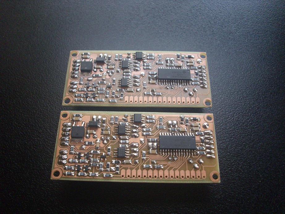

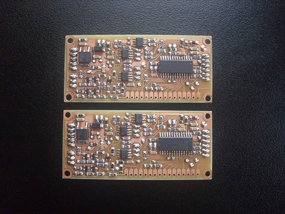

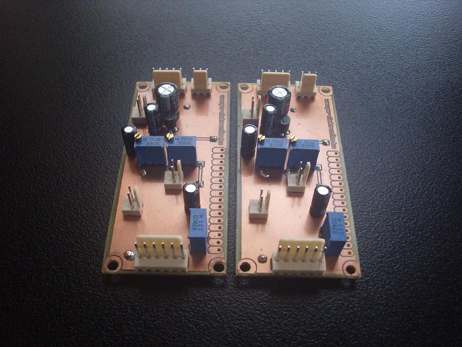

Egy kis utánépítés . . .
Készítettem 2db panelmérőt Attila fórumtársunk tervei alapján.
Az élesztés még hátravan.

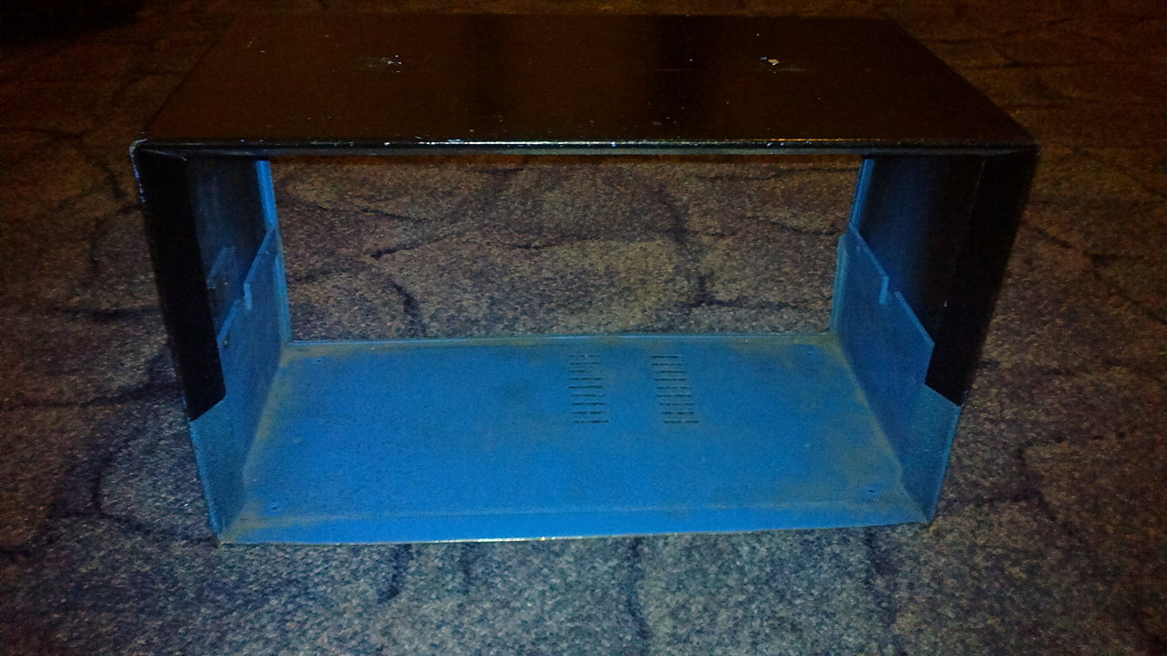

Azóta újracsináltam egy kicsit nagyobb verzióban, mert kicsinek bizonyúlt a trafó, az új ebbe nem fért már bele. A fedélnek szerencsére van egy alsó része is így már elég nagy lesz a doboz. Egy régi elkon gázelemző doboza volt. Ha végesztem vele majd rakok fel képeket.

(#) kila válasza yagi hozzászólására (») Márc 31, 2014 / 1
Szép munka , remélem felélednek!
Üdv.kila
(#) yagi válasza kila hozzászólására (») Márc 31, 2014 /
Köszönöm, én is remélem.
A készülő labortápomban lesz, lassan elkészül a többi része is.
(#) Melphi válasza yagi hozzászólására (») Márc 31, 2014 /
Csak egy tapasztalati jó tanács, a vezetők közül a gyantát totálisan ki kell szedni (fogkefe hígító) és ha beüzemeléskor bármelyik sorban egyetlen karakter is bizonytalanul mutat, vagy üresen a nullák helyén bármi más van, akkor neki kell esni ismét a fogkefével. Nekem harmadik kefélésre tűnt el egy bizonytalan működés. Nekiálltam Attila SMPSII tápjának, és kifejezetten erre a célra vettem 0,35-ös forrasztó ón-t, hogy a lehető leg optimálisabb legyen a gyantásodás.
(#) yagi válasza Melphi hozzászólására (») Ápr 1, 2014 /
Köszönöm hogy felhívtad rá a figyelmemet, bár egyik kicsit elszomorított a dolog, ugyanis én még le is fújtam forrasztás előtt TN180-as védőlakkal ( ami műgyanta alapú ). Szerinted okozhat ez a lakk is ilyen problémát? Bár ez nem olyan összetételű, mint ami a forrasztó ónban van,de ha elkezdem mosogatni hígítóval akkor lehet hogy ezt is leszedi.
(#) Melphi válasza yagi hozzászólására (») Ápr 1, 2014 /
Hát nem tudom, mint mondtam nekem a forrasztó ón gyantája zavart be, de reméljük nem lesz gond, a helyzet az hogy méréstechnológiában nem szerencsés gyantázgatni, mert ezeknek az anyagoknak is van átmeneti ellenállása főleg ahol a két vezető között csak tizedek vannak, én sem azért vettem meg Attilától a gyári nyákot, mert nem tudom volna legyártani, hanem mert ez már egy erre a célra megfelelő technológiával készült.
Sok sikert!
(#) Melphi válasza Melphi hozzászólására (») Ápr 1, 2014 /
Ja, a hígítóval csínyán, az SMD-nek nem árt meg a vezetőnek sem, de a csatikat és a potmétereket, még a gőze is megkezdheti.

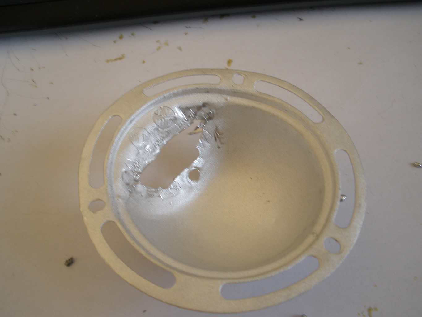

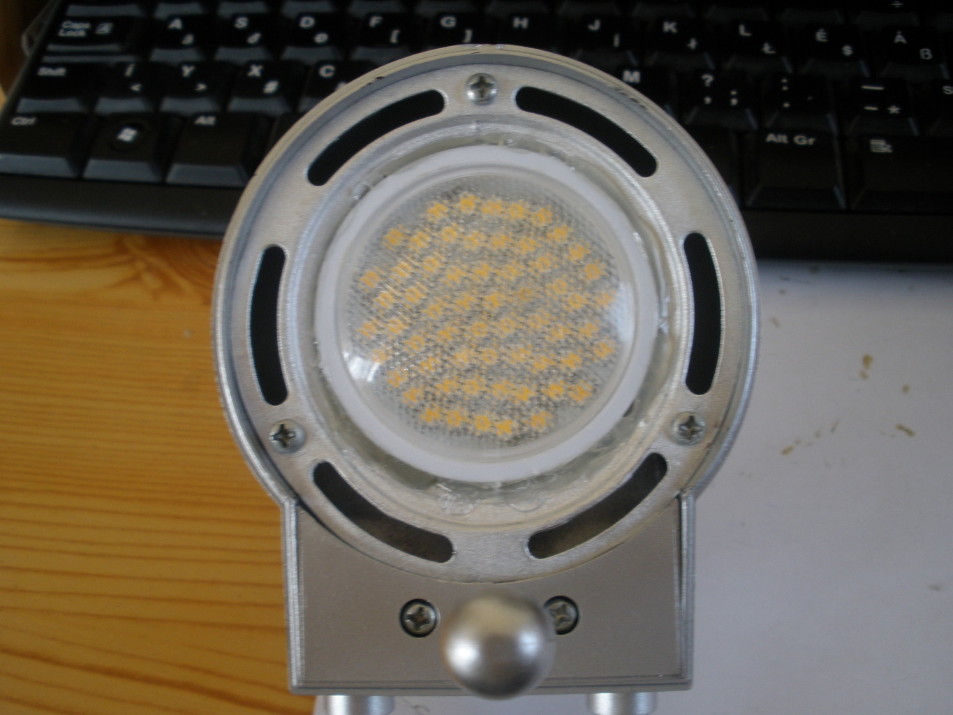

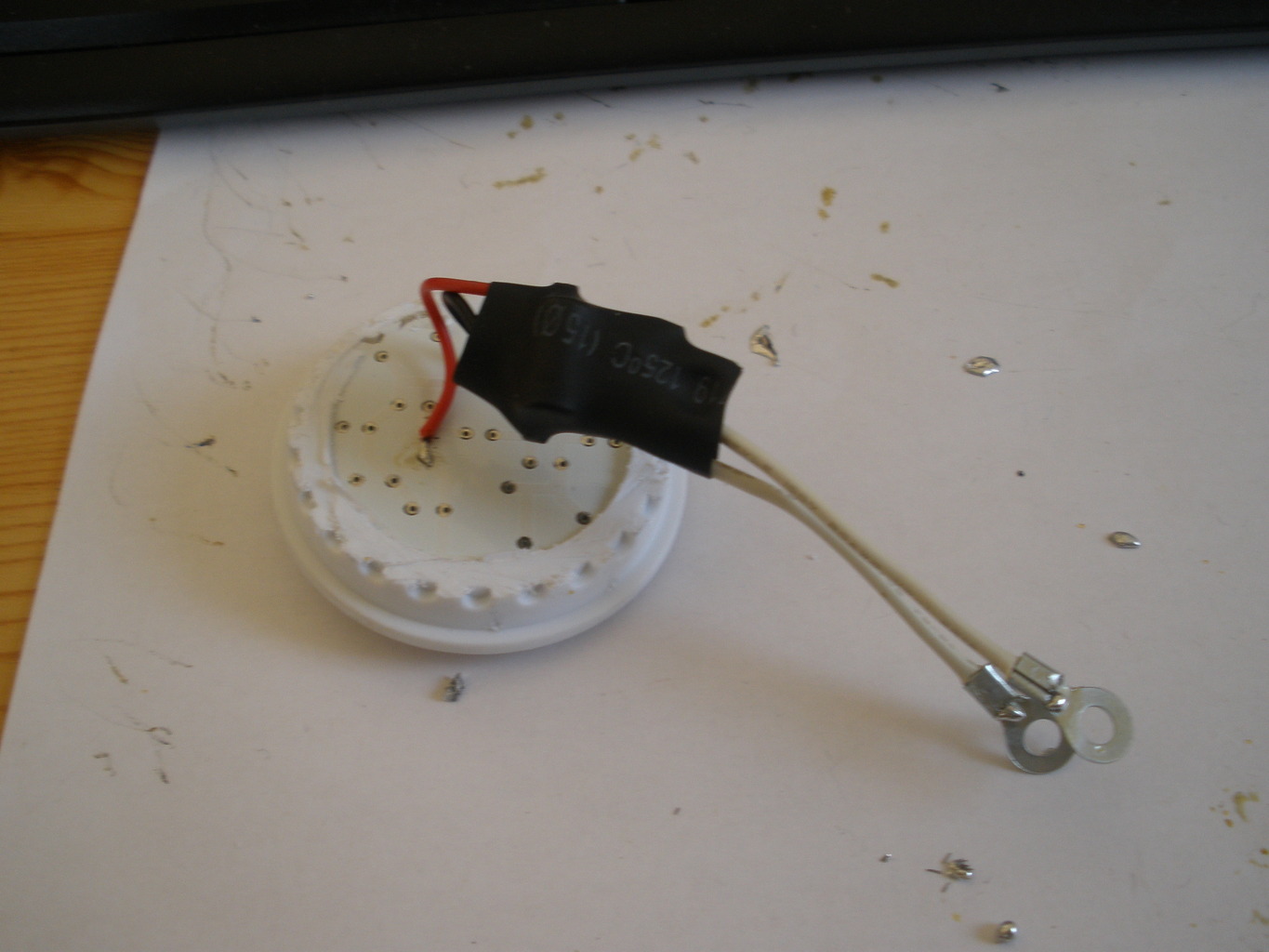

Az elektrotanyán találtam egy leírást egy asztali halogén lámpa átalakításról. Annyira megtetszett, hogy vettem a fáradságot, és én is átalakítottam a fiam asztali lámpáját.

(#) eSDi válasza Melphi hozzászólására (») Ápr 1, 2014 /
Tisztításta inkább isopropanolt (izopropil-alkohol), vagy denaturált szeszt használj. Hígítóból van több féle-fajta, azok használata után maradhat hígító maradvány, amit semmivel sem tudsz leszedni.

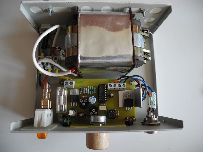

Üdv mindenkinek!
Elkészültem egy -Vzolee cikke alapján épített - forrasztóállomással.
A páka, amihez épült, egy hakko 907 klón, nincs rajta márkajelzés, de K típusú hőelem van benne.
Az elkészült mű ajándékba lesz egy családtagnak.
A doboza egy printer átkapcsolóé volt jobb napjaiban, a potméter forgatógombját pedig én magam esztergáltam bükkfából, majd lakkoztam selyemfényűre.
Az előlap papírra nyomtatott, laminált, majd kétoldalas ragasztóval rögzített lap.
Ez az első ilyen előlapom, remélem, tartós lesz majd.

Ez tök jól néz ki. Kívül is és belül is.

Példaértékű munka, így kell építeni és dobozolni! Mint a gyári! Gratulálok!

Köszi a dícsérő szavakat mindkettőtöknek
Néhány hibát azért elkövettem, pl a nyák alkatrész oldalát elfelejtettem vasalással feliratozni, így a végén maradt az alkoholos filc, és a bal oldali sorkapocs a csavar meghúzásakor elferdült. Azt már nem akartam visszatekerni, nehogy eltörjön a lába.
