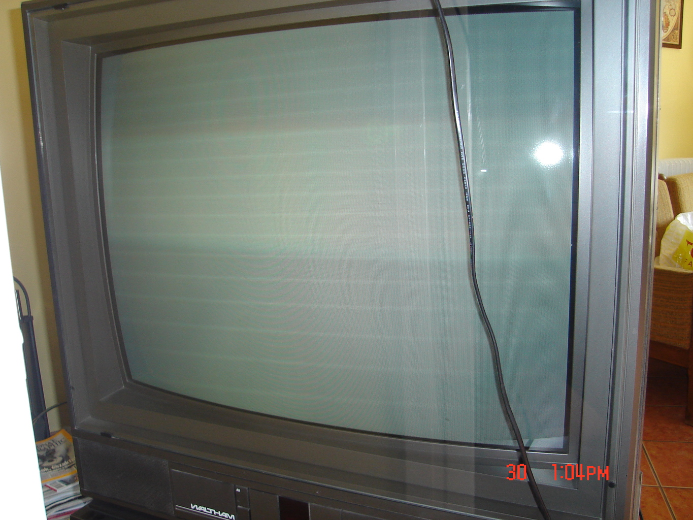

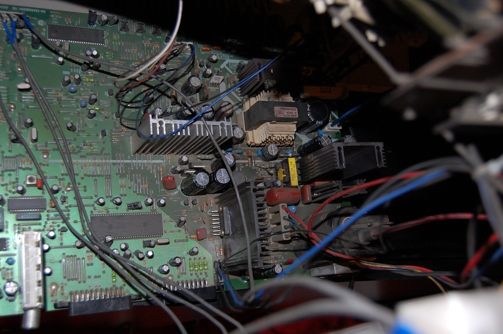

(#) GARFIELD13 hozzászólása Ápr 1, 2014 /
Videoton Waltham Wt585 TV-hez szeretnék segítséget kérni.
Jó pocsék képet sikerült készítenem, de a csíkozódás alatt haloványan és homályosan látható csak a videomagnó csatornaszáma (a fényképen nem, csak a valóságban), ez pedig elméletileg a "kék háttérkép" lenne. Azaz a normál kép helyett csak ennyi látható.
A TV az infracolor belsővel szerelt változat, és már egy jó ideje vidéken van a szüleimnél, videmagnóról van a kábeltévé jele ráküldve, így sztereo és egész jó éles képe volt még. A korábbi szerelőhöz már garantáltan nem fogom 200 km-t utaztatni ezt a "csöppséget". A környéken pedig csak akkor akarok próbálkozni, ha még menthetőnek mondjátok és lehet hozzá alkatrészt is szerezni és azzal együtt tudom elvinni, vagy a szerelőt kihívni (egy alapos belső takarítás is ráférne, de ezt sem merem én csinálni).
Anno egy panelt régebben én cseréltem benne a szerelő útmutatása alapján, amikor fekete-fehér lett átmenetileg a képe. Akkor a használtan vett panel berakása után visszatért a normál szines kép és működött azóta is. Még egy olyan panelem volt tartalékban, azt beleraktam, de nem változtatott a képen, így a hiba most valószínűleg máshol lehet.
Van még pár kép a belsejéről (a cserepanelekről is), ha esetleg az segíthet. Hang az megmaradt, csak a kép lett egy szürke paca. (A videomagno más Tv-n hibátlanul megy és a próba során másik rendben működő videomagnó szolgáltatta a jelet).
A segítséget előre is köszönöm. Van másik újabb TV ami használható helyette, de szeretném még ezt a "csöppséget" is megmenteni ha lehetséges.

(#) eyess válasza GARFIELD13 hozzászólására (») Ápr 1, 2014 /
Hogy mennyire menthető , vagy mennyire nem az akkor derül ki , ha elviszed egy szerelőhöz megnézi , hogy mi a hiba oka .Aztán ő megmondja , hogy van e olyan alkatrésze , illetve be tudja e szerezni hozzá.

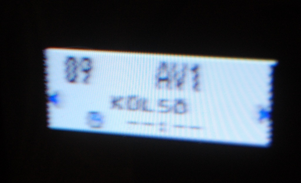

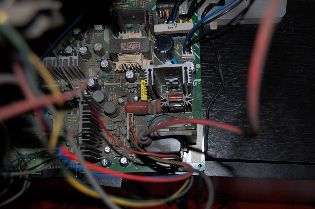

(#) Baxi hozzászólása Ápr 1, 2014 /
Hi Mesterek
Lenne egy ilyen hibás készülék(Daewoo DTH29UK-100D) a képeken látszik a hibája. A jelenség az volt hogy a sorvég tranzisztora halt meg. Kicseréltem és indult a masina , de ilyen lett a képe. A fénykép nem teljesen adja vissza a valóságot, a gond vele hogy "cakkos" a kép szélei vízszintesen. A képeken látható függőleges csíkokat szabad szemmel nem láthatók. A kép nagyjából félcentis csíkokra van széttolódva.
Két éve ugyanezt eljátszotta a TV, de a tranzisztor csere után ment szépen, idáig.
Elkokat már cseréltem amit úgy véltem hogy köze lehet hozzá. Semmi változás.
Ötlet valakinek, Segítséget előre is köszönöm.
