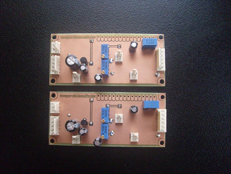

Egy kis utánépítés . . .
Készítettem 2db panelmérőt Attila fórumtársunk tervei alapján.
Az élesztés még hátravan.

Csak egy tapasztalati jó tanács, a vezetők közül a gyantát totálisan ki kell szedni (fogkefe hígító) és ha beüzemeléskor bármelyik sorban egyetlen karakter is bizonytalanul mutat, vagy üresen a nullák helyén bármi más van, akkor neki kell esni ismét a fogkefével. Nekem harmadik kefélésre tűnt el egy bizonytalan működés. Nekiálltam Attila SMPSII tápjának, és kifejezetten erre a célra vettem 0,35-ös forrasztó ón-t, hogy a lehető leg optimálisabb legyen a gyantásodás.
(#) yagi válasza Melphi hozzászólására (») Ápr 1, 2014 /
Köszönöm hogy felhívtad rá a figyelmemet, bár egyik kicsit elszomorított a dolog, ugyanis én még le is fújtam forrasztás előtt TN180-as védőlakkal ( ami műgyanta alapú ). Szerinted okozhat ez a lakk is ilyen problémát? Bár ez nem olyan összetételű, mint ami a forrasztó ónban van,de ha elkezdem mosogatni hígítóval akkor lehet hogy ezt is leszedi.
(#) Melphi válasza yagi hozzászólására (») Ápr 1, 2014 /
Hát nem tudom, mint mondtam nekem a forrasztó ón gyantája zavart be, de reméljük nem lesz gond, a helyzet az hogy méréstechnológiában nem szerencsés gyantázgatni, mert ezeknek az anyagoknak is van átmeneti ellenállása főleg ahol a két vezető között csak tizedek vannak, én sem azért vettem meg Attilától a gyári nyákot, mert nem tudom volna legyártani, hanem mert ez már egy erre a célra megfelelő technológiával készült.
Sok sikert!
(#) Melphi válasza Melphi hozzászólására (») Ápr 1, 2014 /
Ja, a hígítóval csínyán, az SMD-nek nem árt meg a vezetőnek sem, de a csatikat és a potmétereket, még a gőze is megkezdheti.

Tisztításta inkább isopropanolt (izopropil-alkohol), vagy denaturált szeszt használj. Hígítóból van több féle-fajta, azok használata után maradhat hígító maradvány, amit semmivel sem tudsz leszedni.
