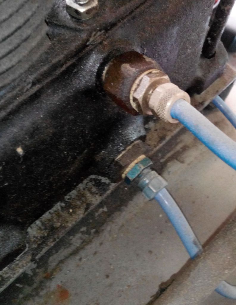

Ahogy ígértem a képek
Itt látszik pontosan az olajszint, meg a minősége is, mikor érdemes cserélni. A Parkside-nak 6,5mm a kimenő csöve belül.Még nem próbáltam, csak olcsón meg tudtam venni a télen. Tengeri homokot gyűjtöttem, olyan mint a folyami, annak már elég erős csiszoló hatásának kell hogy legyen.

Neked merre forog? A légsűrítő ház felső csatlakozója hová van bekötve? Az enyémen így van: http://veteran.forum.hu/attachments/alkatresz-azonosito-38/16028d13...18.jpg http://veteran.forum.hu/attachments/alkatresz-azonosito-38/16034d13...44.jpg Annyi változás, hogy az alsó csavarból egy csövel össze van kötve a felső csavar. Lássam az olaj szintet a légsűrítőben. Az a probléma, hogy nyomja felfelé az olajat a fém tartályba. Most az óramutató járásával fordítva forog.Mi lehet a baj? A hozzászólás módosítva: Ápr 8, 2014
Szia.
Melyik bekötésre gondolsz? Ha a te képedet nézzük az enyém is így van bekötve csak a jobb oldalon nálam van rajta egy légszűrő. Megnézem merre forog, délután. Talán sok benne az olaj azért nyomja fel. Ha a tartályban látod az olajat akkor nagyon sok lehet benne. A tartályt lejjebb kell tenni sokkal. Valahogy úgy, hogy a tengely felénél tudd látni az olaj szintet. Lásd a képemen. Én a tengely alsó feléig öntöttem és nálam is ha beindítom megemelkedik az olajszint kicsit. üdv A hozzászólás módosítva: Ápr 8, 2014
A légsűrítő forgattyúsház bekötésére gondoltam. Ahol az átlátszó tartály van.
Mennyi olaj kell bele? Mekkora furatok vannak a csőcsatlakozásoknál? /olajozás/ Hol szellőzik a forgattyúsházad?
Addig öntöttem olajjal amíg el nem érte a szint a tengelyt kb.
Nem tudom megmondani mennyi olaj kellett bele. Szerintem 5-6mm. A levegőszűrő a jobb oldalon van nekem a te képed alapján az ékszíjtárcsa felett. üdv.
Készítenél még képet a többi oldaláról is. Meg tudod nézni merre forog?
Nekem az óramutató járásával ellentétesen...

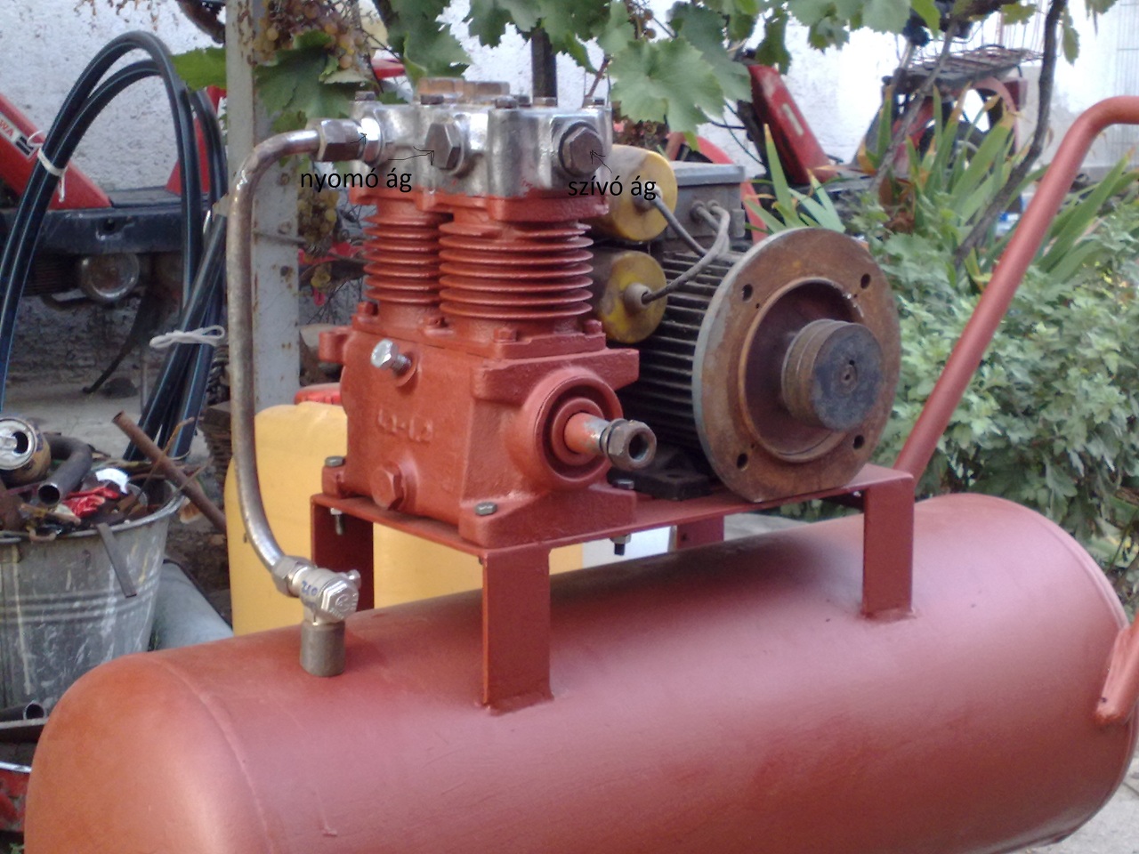

Ha vissza lapozol akkor találsz képeket az én kompresszoromról, nekem is csepel kompresszor van összeépítve egy 230 voltos villanymotorral.Én egy éve használom azóta nem volt vele gond. Tisztelettel Madzagos A hozzászólás módosítva: Ápr 8, 2014
Jó, hogy ilyen magasra építetted. Az enyémre csak két kis sarokvasat hegesztettek.
Hát kínszenvedés volt bejátszani a csavarokat. A következő tartályomat hasonlóra csináltatom.A kompi másik oldalán lévő tengelyre is lehet tenni szíjkereket? Gondoltam mivel a motor bírná, teszek még rá még egy ilyen csepelt. A hozzászólás módosítva: Ápr 9, 2014
