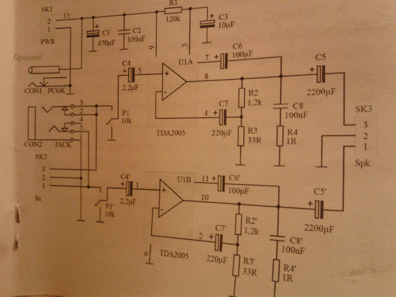

Van egy elég érdekes próblémám. Tudni illik megépítettem egy TDA2005-ös erősítőt. Eddig labortápról ment, és a alacsonyabb kivezérlés mellet szinte nem is melegedett. Persze elég egy kicsit növelni a kivezérlést, és egyből forró lesz a borda, ez eddig gondolom normális. Tegnap gondoltam kipróbálom a véglegesnek szánt tápjával, egy 150W-os PC táppal. Meglepődve tapasztaltam, hogy bőgethetem ahogy akarom, a borda épp csak kézmeleg, ami azért furcsa, mert ez csak egy B osztályú "végfok", 60-70%-os hatásfokkal, nem pedig egy D osztályú csoda. Lehet hogy a tápellátás is befolyásolja hogy a végfok IC mennyire melegedik?
(#) Gafly válasza gernerakos hozzászólására (») Dec 17, 2014 /
Látatlanban gerjedésre tippelnék. Meg kellene nézni a melegedős esetet oszcilloszkóppal...
(#) gernerakos válasza Gafly hozzászólására (») Dec 17, 2014 /
Mivel oszcilloszkóp egyenlőre nem áll rendelkezésemre, ezért sajnos nem tudom kimérni, de úgy is mindegy, mert a PC táppal nem melegedik, és azzal lesz használva. De miért és hogyan gerjedne össze egy egyszerű LM317-es táppal?

Úgy tűnik, most a pc táppal is összegerjedt, legalábbis égetően forró lett a bordája, mintha labortápról menne. Hogyan lehetne az ilyen véletlenszerű gerjedéseket megakadályozni?
Az erősítő kapcsolási rajzát mellékeltem, hátha ez segítség....
(#) reloop válasza gernerakos hozzászólására (») Dec 17, 2014 /
Szia! A kimenet és a bemenet közötti kölcsönhatás szokta ezeket gerjedésre bírni. Árnyékolt bemenő vezeték és hibátlan NYÁK-terv a megoldás. Tégy fel róla fotót a témájába.
(#) gernerakos válasza reloop hozzászólására (») Dec 17, 2014 /
Ha megnézed, láthatod, hogy több, mint egy hónapja kérdeztem ott, azóta sincs válasz. Eléggé kihalt az a topic. De folytassuk ott.
(#) k_h válasza gernerakos hozzászólására (») Dec 17, 2014 /
Én is küszködtem valamikor réges régen hasonló problémával. Nekem TDA2030 as végfok volt. Mind két csatorna gerjedt. A szomszéd szobába is zavarta a rádiót a kimenetén az 1 ohmos ellenállás meg is pörkölődött. Próbáltam minden félét, bemeneteit hidegíteni kondival meg minden... Egyetlen megoldásom volt rá. A kimeneti elkót le kellett szigszalagoznom és alufóliával betekerni és testre kötni. Bár lehet az is megoldás lett volna ha kicserélem másfajta típusúra.

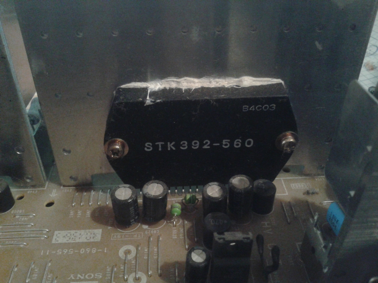

STK392-560 -ból mit lehet kihozni ? Olyan adatlapot ami valami használható infót is tartalmazna nem igen találtam. Hangfrekire használható ?

Szia, az egy konvergencia IC egy projektoros Tv-be, nem erősitő.
