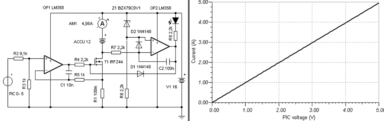

Köszi, h megosztottad a tapasztalatodat. Ezen iránymutatással egyezve, akkor teszek bele hőfok figyelést is. Őtletem az lenne,h a differenciál méssel majdnem egyezve, ugy csinálnám meg, hogy egy hőmérő szenzort használnák. 1. Beolvasom vele a kőrnyezeti hőmérsékletet, ezt eltárolom, és ehhez vidzonyítva mérem az akku hőmérsékletét. Persze ez lehet automata is, sőt a hiszterézist, hogy mennyi különbségnél kapcsoljon ki, azt is be lehet állítani a menűben, de ez is lehet fix. Mit szólsz hozzá? Természtesen mások véleményé t is várom. Esetleg abban tudna e valaki segíteni, hogy egy fesz.vezérelt áramgenerátoros kapcsolást hol találok? 0-5V ----> 0-5A ez lenne a cél. Akkor ezt a szulfátoldó vezérlést kiegészítenem egy akku töltővel, ami a beállítottárammal töltené az akksit. A többi körítés már adott... ![]() Köszönöm.

Hello! Megrajzoltam, hogy ezen ne múljon a boldogságod. Az első OPA az áramszabályzó, a második egy védelem, hogy 9,1V aksi feszültség alatt, vagy fordított polaritás esetén ne tudja tölteni az áramgenerátor. Ha a teljesítmény táp 16V, akkor kb. 15,3V-ig tölthető az aski. Ekkor maximum 35W a Fet disszipációja. Jobb hőelosztás érdekében 2-3 Fet is párhuzamosan köthető, vagy egy "bikább" Fet is alkalmazható. üdv!

Természetesen találtam már kapcsolási rajzot, de ha többől válogathat az ember, az jobb. Ott van még. Szimuláció is, az is segíthet. Most nem rég fejeztem be az akkutöltő savas akkukhoz topikot is, perdze csak a tavalyi évtől kezdödően olvastam. A második opa nem szükséges, ott a pic analog bemenete, az méri az akku feszültségét. A toöbbi már csak programozás kérdése... Persze ez már nem ide tartozik... Üdv. A hozzászólás módosítva: Ápr 13, 2014
