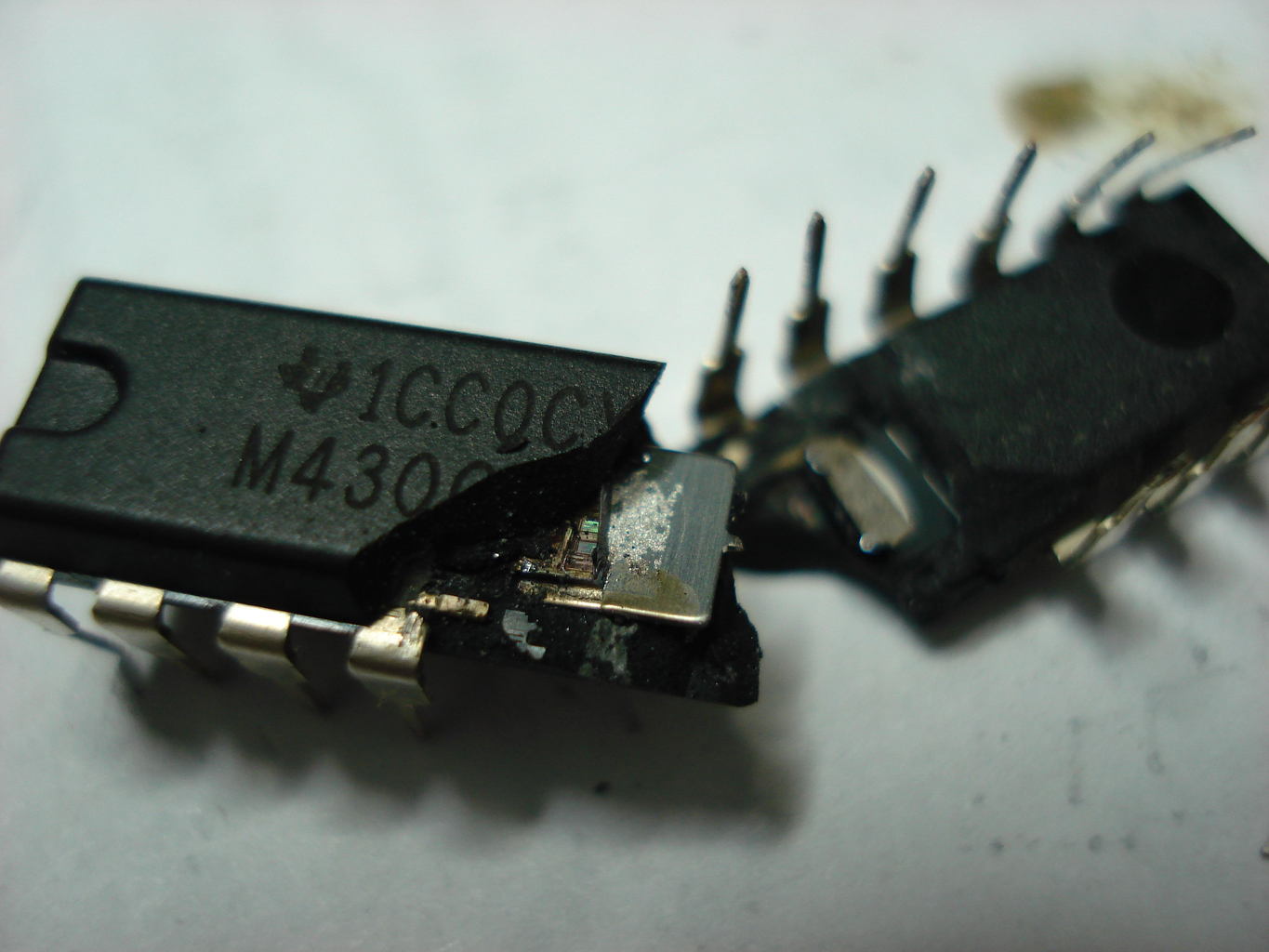

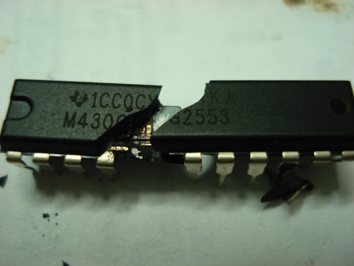

MSP430g2553 kicsit más formában!
A mikrovezérlő feladata, egy DC villanymotor vezérlése ... volt. Az érdekesség: A vezérlő, egy 74hc04, 74hc08-on keresztül vezérelt, PWM-el, egy fél FET hidat, mely ir2302 plusz két db. IRF44Z-ből állt. Pluszban volt még a vezérlőn, egy 16x2-es LCD, melyet egy MCP23008-on keresztül vezérelt. Gondolom túláram miatt robbant szét az MCU, de azt nem sejtem hogyan, mivel a felső FET-en kívül semmi más nem ment tönkre. (A FET-nek, csak a hűtőlapkája van meg.) Érdekes... Idézet: Erre mondják, hogy "jobb sorsra érdemes". „MSP430g2553 kicsit más formában!”
Igen, én is sajnálom. A villanymotor megragadt végállásban valamiért, gondolom ezért szállt el a felső FET. Kicseréltem a FET-et és a mikrovezérlőt, visszaírtam a programot, megcsináltam a megragadt motort és minden ment tovább normálisan. Semmi nem melegszik, semmi nem füstöl.
Érdemes lenne a vezérlést optocsatolóval leválasztani, illetve a motor tápját egy diódán keresztül rákötni a tápra.
Próbálkoztam vele, de az optóból kijövő jel, nem tetszik a FET vezérlőnek (ir2302).
Az (ellenállással felhúzott) opto kimenetet tovább kell adni valami schmitt-triggeres kapunak, majd azt ki a FET vezérlőre.

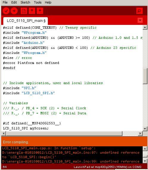

Elolvasva Icserny cikkét ( királyi út) felbuzdulva beszereztem egy 5110-es modult, letöltöttem a legfrisebb Energia-t. Bemásoltam a cikkben szereplő példaprogramot, megszereztem a "LCD_5110_SPI.h" nevű file-t is és a hozzá tartozó "terminal.." fileokat is. A cikk alapján próbáltam elhelyezni ezeket az Energia könyvtárában. Már elég sok féle módon próbáltam, de rendre ugyanaz a hibaüzenet érkezik vissza az ellenőrzés során. A csatolt képen az első pár sora látható a hibajelzés-sorozatból. Ha valaki tudna segíteni, akkor az üdvös lenne számomra. Előre is köszönöm!
1. Az Energia telepítési könyvtárába te ne rakjál semmit!
2. A felhasználói Dokumentumok alkönyvtárban az Energia első futtatásakor létrejön egy Energia mappa, abba töltsd le a mintaprogramokat! 3. A fent említett Energia mappában hozz létre egy libraries nevű mappát, s ebbe kell bemásolni a programkönyvtárakat (ennél a projektnél LCD_5110_SPI.h és LCD_5110_SPI.cpp) A 2-3. pontokhoz legegyszerűbb a github.com/icserny/Energia_cikk címről letölteni (Download ZIP feliratra kattintva) és kibontani a mintapéldákat és a libraries mappát. Nálad szerintem hiányzik, vagy rossz helyre került) az LCD_5110_SPI.cpp állomány.

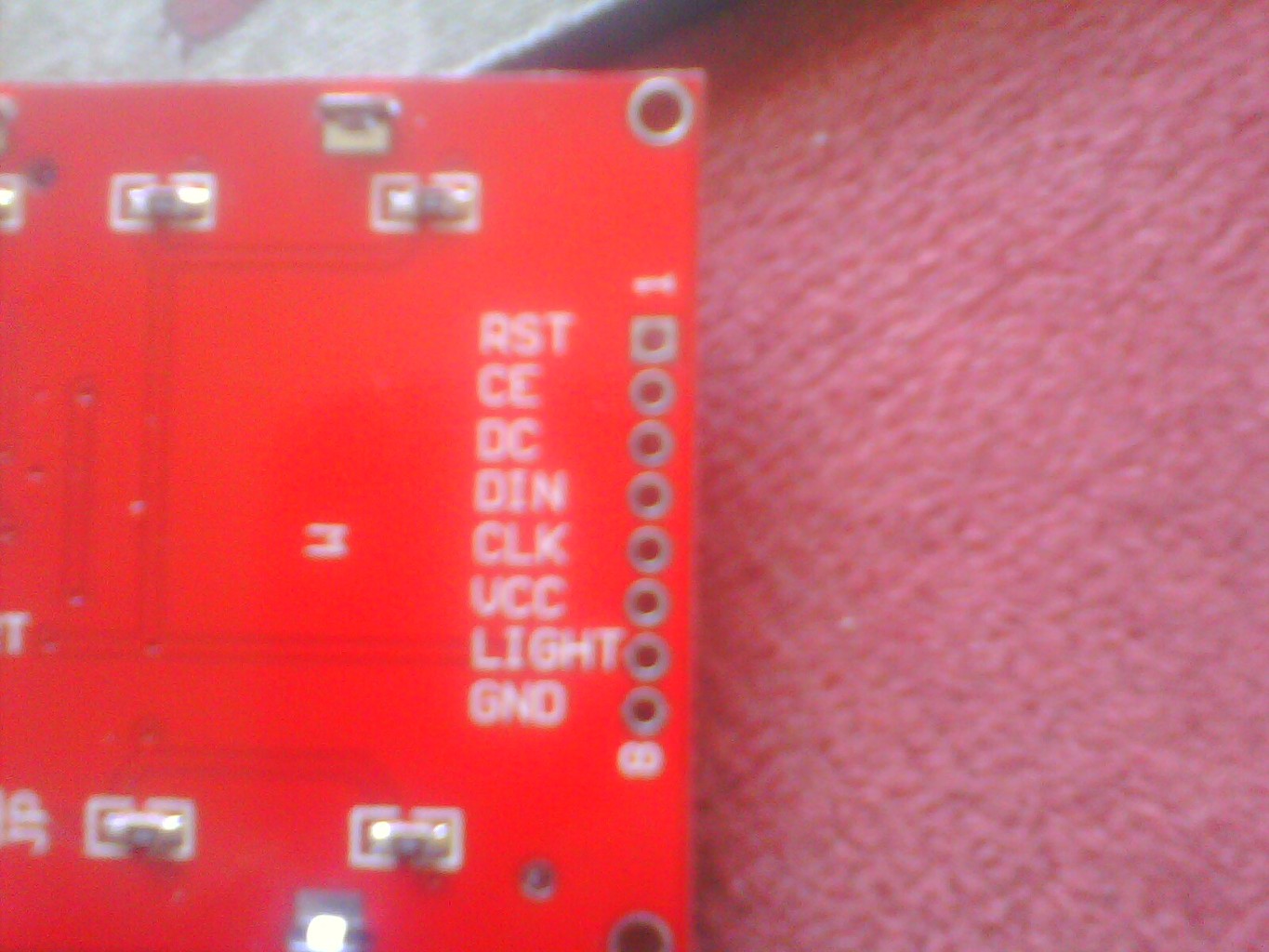

Már lefordul és le is töltődik a program. Azonban nem teljes az öröm. Az indulást követően felvillan a háttérfény, azonban ezen felül semmit sem látni a kijelzőn. Lehet, hogy elrontottam a modult? ![]() Van valamilyen más módja, hogy ellenőrizhessem? A hozzászólás módosítva: Ápr 7, 2014
Bekötési rajz, fénykép segíthetne a tisztázásban. Többféle bekötéssel kaphatók ezek a modulok, remélem nem keveredtek össze a jelek!
Már többszörösen megvizsgáltam a bekötést. A cikkben szereplő leírás szerint kötöttem össze. Bár valamivel eltér a cikk szerinti megnevezés és a modulon lévő név. Itt a fotó a modul hátáról.
Idézet: Azt "értelemszerűen" kell olvasni, mert neked másfajta lábkiosztású kijelződ van.„A cikkben szereplő leírás szerint kötöttem össze.” A fényképen látható kivezetések sorrendjében így kösd össze (feltételezem, hogy MSP430G2553-ról van szó): Kijelző Launchpad ---------------------------------- RST --- P1.0 CE --- P2.2 DC --- P2.3 DIN --- P1.7 CLK --- P1.5 VCC --- VCC LIGHT --- P2.1 GND --- GND
Azonban azonnal rájöttem, hogy melyiket hová. Most újra megvizsgáltam a dolgot. A leírásnak megfelelő a bekötés. Az az érzésem, hogy vagy az én ügyetlenségem által, vagy gyárilag halott a 'lelke'.
A fontokat definiáló állományok a helyükön vannak? Biztonság kedvéért összecsomagoltam neked a projektet. A ZIP állományban (majd nevezd át...) legfelső szinten található Energia mappa a felhasználói könyvtáradban található Energia mappa (a vázlatfüzet, vagy sketchbook).
Nálam most működik. Tönkrement kijelzőt még nem láttam ebben a kategóriában, de kontaktusproblémám már volt a vékony PCB meghajlása miatt: a keret a négy sarkán van rögzítve, hátul meg csak egy "zebragumi" nyomódik a nyomtatott áramkörhöz. Előfordult már, hogy a keret széles fémlemezét a közepén össze kellett nyomni a mögötte levő áramköri lappal, mert bizonytalan volt a kontaktus. Ruhacsipesz a nyerő megoldás!

Kipróbáltam a csipeszt is, de így sem adja meg magát a modul. Továbbra is ugyanaz a helyzet.
Nagyon köszönöm a hathatós segítségedet! Közben már végső elkeseredésemben mát a launchpadot is átvizsgáltam És megtaláltam a hiba forrását. A sokszori költöztetés során elengedett egy forrasztás. És naná, hogy pont az, ahol az adat megy a modul felé.
![]() Tehát feléledt a kapcsolat! Mégegyszer köszönöm!
