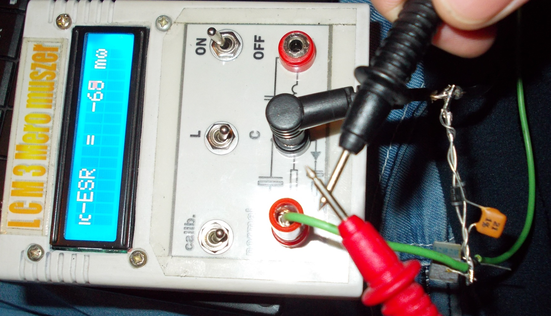

Induktivitas kalibralas utan pedig ujra kalibraltam az ESR eloszor nem volt osszereintve a csuszka s kalibraltam majd osszeeintve s ugy kalibraltam, most pedig kerdojel van amikor a merocsuszok uresen vannak, amikor pedig ossze erintem akkor -68 m w mint a kepen lathato . Koszi szepen fardsagotok !
Udv.: Szabi55
A mérőelőtéted nem olyan kivitelezésű mint amit ez a műszer megkíván. Jobb minőségű kondenzátort és Shottky diódákat használj. A mérőzsinór vezetékeit a cikkben leírtaknak megfelelően készítsed el. Üdv.: Feri
Koszonom szepen faradsagod es turelmed meg jelentkezem !
A képek alapján a műszered hibátlanul működik. Mérj például ~100µF-os elkót és akkor, majd kiírja az ESR-t. Ha csak ellenállást akarsz mérni akkor egy 10 ohmnál kisebb ellenállást mérjél s mindjárt kiírja az ellenállás értékét. Egyelőre minden mérést előtét nélkül mérj. Az egy külön téma. Ha van lehetőséged a 1.22 verziót használd. Az 1.3 feletti verziók csak fazékmaghoz készültek.
