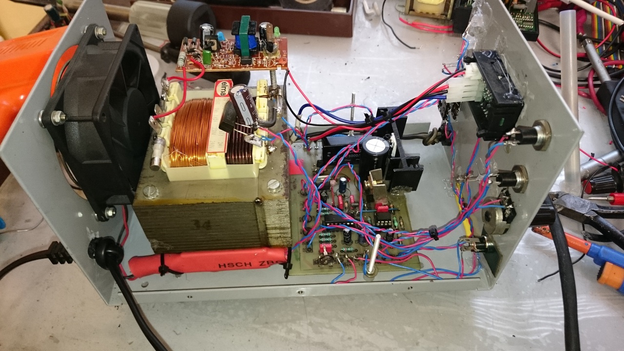

(#) BiG_Lui-Gee hozzászólása Jún 2, 2016 / 2
Bedobozoltam a "szulfátlanítót" feliratozva még nincs, a csúnyácska táp csati a hő diff mérő. Jelenleg is megy, 2 évet állt mély kisült 45Ah Perion akkunál.
kb 14 óra után 11V tartott meg 1 nap pihenés után. 38 óra után 11,8V tartott szintén 1 nap pihenő után. 86óránál 12,2V, jelenleg 114 óra és 12,4V-nál járok, terhelést még nem próbáltam. Az akku ingyen volt, kíváncsi vagyok.
A hozzászólás módosítva: Jún 2, 2016

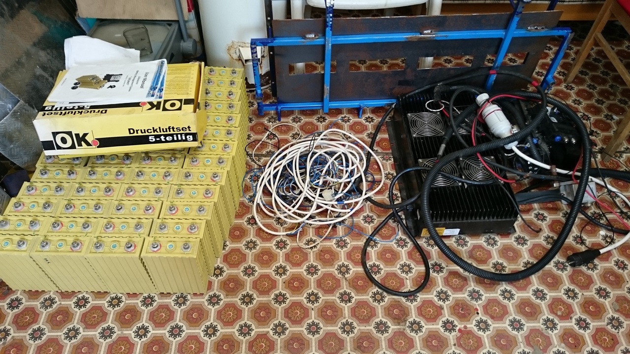

Az akkumulátorban megvásárlás után kb 10 ciklus volt, ezután lett lerakva 2 évre. Mikor megkaptam 4,7V mutatott a műszer, ha jól emlékszem. Már nem számolom hány óránál tartok, de nemrég állítottam le, most 13V mutatott. Kapott ~2 amper terhelést(21w izzó) 5 percig, utána 12,7V mutat. Kipróbáltam sima töltővel, 2A vesz fel jelenleg, szerintem még 80-90%-ig lehet feltöltve. Nagyából ezeket mérek jó akkukon is általában, úgy sejtem jó lesz. Terhelő villám nincs, max gyújtás nélkül tudok indítózni egy zsigulin Valamit majd kitalálok kapacitást/ampert mérni. Bár lehet csak kicserélem a kocsiban és járok vele.
Egyébként van nálam LiFePO4 90Ah 48db Akku szintén mélykisütve, de úgy látom az is feléled. 2 már sikerült.

(#) BiG_Lui-Gee hozzászólása Jún 12, 2016 /
Az eredmény:
Perion 4éves 45Ah 400A, 200óra körüli szulfátlanítás, 2 évet mély kisülve állt. A videon a második 30sec körüli terhelés látható. Terhelés 200A körüli (most nem mértem de egy emelt KV-Ladamotort(11,8:1) forgatott, valamikor 200A felett vett fel. Sajnos nem látszik a képen, hogy gyönyörű szép barna egyenletes elég vastag bevonatot szépen lerobbantott, de van ahol még foltos. Nagy darabok is leváltak a cellákat összekötő vastag részekről is.
45Ah Perion Kicsit lassaban forgat de tartja, mint az 55Ah jobb állapotú.
Másik akku 4,5 éves 55Ah 420A Corás, 50 óra körüli kezelés után. 4 napot volt mélykisütve.
55Ah Hornet
A hozzászólás módosítva: Jún 12, 2016
(#) küzmös Gergely válasza BiG_Lui-Gee hozzászólására (») Jún 12, 2016 /
A másodikkal bárhová el lehet menni, teljesen normálisak az értékei. Melyiket nyitottad fel? Ennél a roncsolásnál elegánsabb a megfúrás, majd fecskendővel feltölt és kárpitospatenttal visszadug. De látható hogy az elektrolit szinttel 4-5 év alatt sincs gond? Vagy után töltötted?
(#) BiG_Lui-Gee válasza küzmös Gergely hozzászólására (») Jún 12, 2016 /
A perion 45Ah lett felnyitva, ami 2 évet volt mély álomban , direkt lett feltépve mivel ingyen volt, kísérlet. Nem lett után töltve, de ez a gondozásmentes jóval magasabb elektrolitszinttel van gyártva mint a csavaros társai. Be fogom rakni az autoba hátha javulnak még az értékei.
