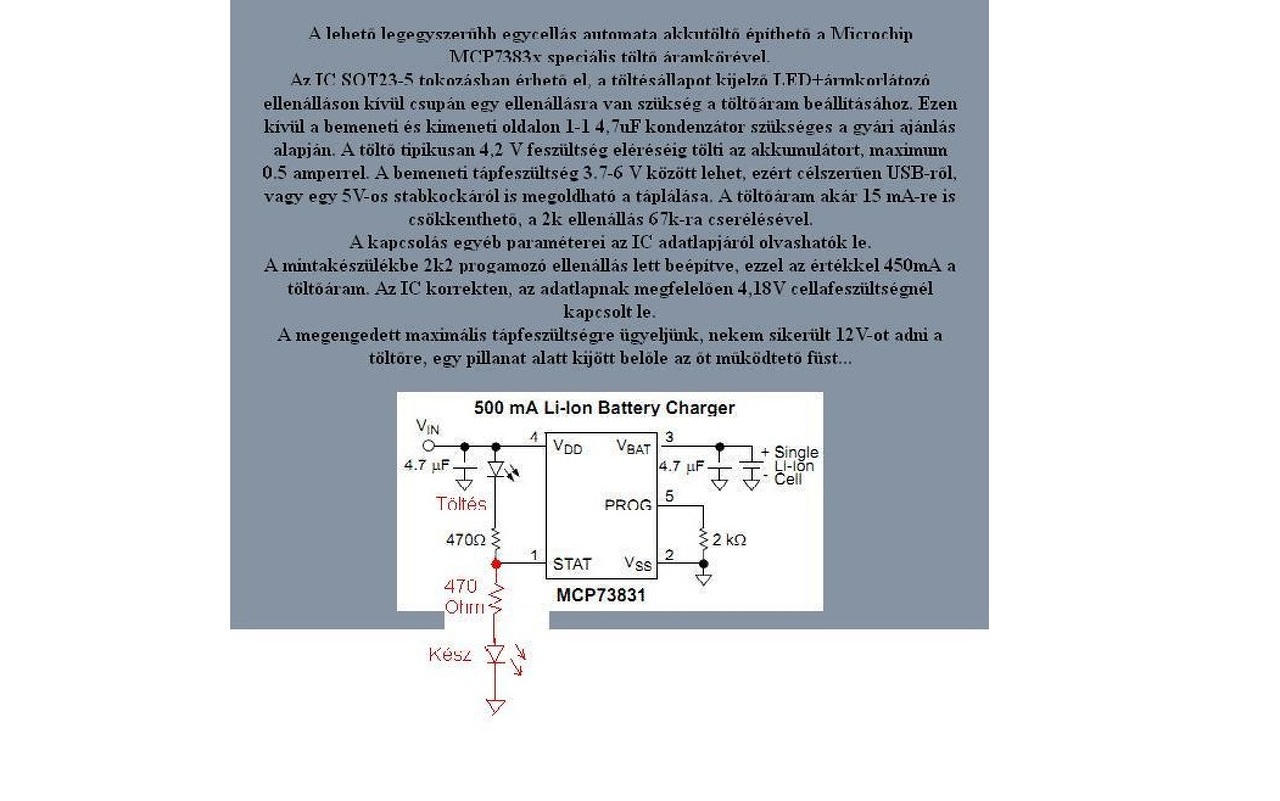

Sziasztok! Ennek a kapcsolásnak "képen",9VAC -adapterről 5V DC-re alakításához 7805-IC hez kell hűtőborda? Köszönöm a választ!
(#) reloop válasza vladcepes hozzászólására (») Ápr 20, 2014 /
Szia! Inkább rávezetnélek. Szorozd össze a 7805-ön várhatóan eső feszültséget a töltő áramfelvételével. Megkapod hány wattot kell elfűteni. Ha 25°C környezetben megengedhető a 60°C-os bordahőmérséklet, akkor 35°C (ami egyenlő 35°K-nel is) különbözetet elosztva az előbbi wattokkal innen választhatsz megfelelő termikus együtthatójú bordát. Ugye az sem mindegy mekkorára is van szükség.
(#) vladcepes válasza reloop hozzászólására (») Ápr 20, 2014 /
Szia! Köszönöm! Jól számolok? 9V x 0,5A = 4,5W ? nem röhögni ha nem jó.
A stabilizátoron eső feszültség nem ennyi. A 9Vac egyenirányítva, pufferelve 11V körül várható. A 11V és a kimenő 5V különbözete ami hőt fog termelni, tehát 6V*0,5A-rel számolj!
Értem. Akkor 3W.Na jó és akkor a bórdát hogy választom ki hozzá? Ott úgy írja hogy K/W
(#) Bakman válasza vladcepes hozzászólására (») Ápr 20, 2014 /
(#) vladcepes válasza Bakman hozzászólására (») Ápr 20, 2014 /
Az elvárt hővezetés a példánkban 35°K/3W, tehát 11K/W illetve ettől kisebb értékű bordára lesz szükséged.
Okés,köszönöm. Akkor olyat nézek!

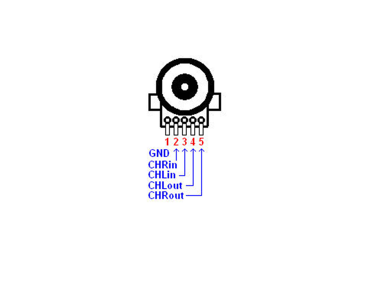

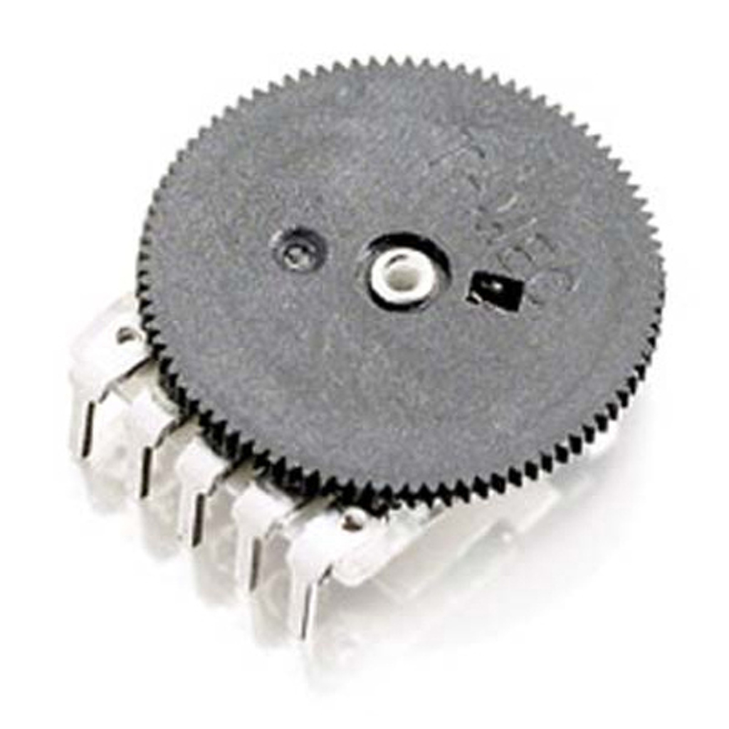

Szeretnék segitséget kérni egy 5 lábú potenciométer bekötéséhez.
Egy led fényerejét szeretném vele állitani, régebben már sikerült összekötnöm működőképesen de most sehogy se sikerül.Bár ha jól gondolom ez egy sztereo poti, és fogalmam sincs hogy mit hova kellene kötni.
Előre is köszönöm!
(#) nedudgi válasza martonroli hozzászólására (») Ápr 20, 2014 /
Sztereó potenciométer, vagy kapcsolós. Ebből a nézetből nem látszik a fotón. Ellenállásmérő műszered van?
A rajzon: GND:föld, ChR jobb csatorna, ChL bal csatorna, in: bemenet, out: kimenet.
(#) martonroli válasza nedudgi hozzászólására (») Ápr 20, 2014 /
„Ellenállásmérő műszered van?”
Igen, van.
Igen addig énis eljutottam hogy mi mit jelent, a gond az hogy mit hova gnd-t a gnd-hez ez eddig okés aztán hogy melyik 2 lábat kell lecsatolni a vezérelt jelhez azt már nemtudom.
Nem értem, mi a kérdés. Hova akarod bekötni?
Hát a leddel összekötni.Gondolom a Vcc valamelyik IN lábra megy de melyikről válasszam le a vezérelt jelet?

(#) bbalazs_ válasza martonroli hozzászólására (») Ápr 21, 2014 /
Nem egy atomtehnika. Arrol az out-rol, aminek az in-jehez kototted a Vcc-t.
