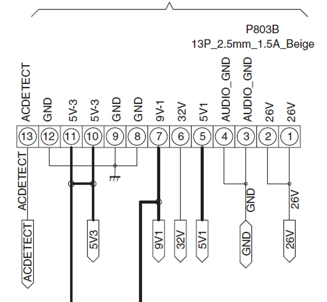

(#) matyusz válasza eyess hozzászólására (») Ápr 21, 2014 /
Kellemes húsvétot!
Most méregettem még. A felső panelt kivettem doksi 48-49-ik oldal. A 9V és a 26V nincs meg, (A 24V és a 30V on kívül) annak nem tudom mikor kéne megjönnie. De ha jól látom a 9V csak Power BD jelre jön a 26V ot meg a 30V ból állítja elő. És ez a panel olyan mint ha javították volna, bár még lehet a gyárba is talán, de ezt nem tudni. Ha biztosra tudnám, hogy lehet bga forrasztás hiba, már állnék neki újragolyózni, de még nem vagyok biztos benne.
(#) eyess válasza matyusz hozzászólására (») Ápr 21, 2014 /
Viszont neked is.
A kitartásod megfogja hozni az eredményt más lehet , hogy már feladta volna.

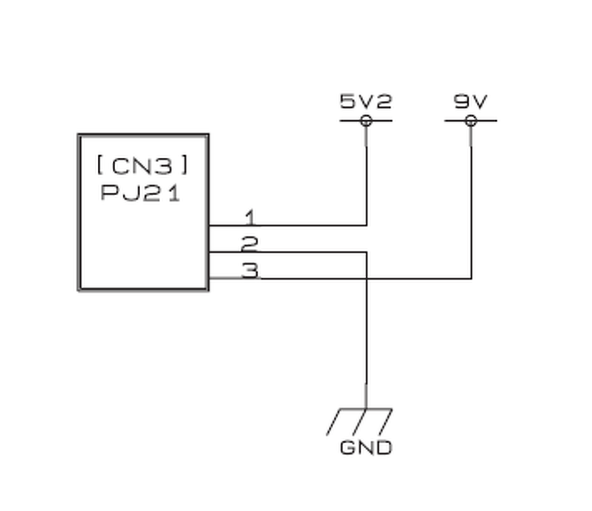

Nos a helyzet az , hogy a 9,1volt a 17 es oldalon hivatkozik egy 803 as számú rajzra , de az nincs a manualban benne .Ezeknek a feszültségeknek fixen meg kell lennie , tehát 5,1v 5,3 v , és 9,1 volt .Ha végig követed azt a csatlakozót , hogy hová megy nálad a tv ben , akkor ott kell méregetni , hogy miért is nincs meg aminek meg kellene lenni.Van még egy DCDC konverter rajz is , de ott is csatlakozón szerepel a 9,1 volt , és az 5,2 volt.A 803 számú rajz felől jönnének ezek a feszültségek , és fixen kellene tudnod mérni.
A hozzászólás módosítva: Ápr 21, 2014
Ja, hogy mi nem is egy azon doksit nézünk Az első képed az nekem a 48-ik oldalon van. És az a felső panel ott az a csatinál a 9V és a 26V nincs meg az 5V ok és a 32V meg van és az ACdetect:3,47V. A 9V ot a 12V ból állítja elő a 26V ot pedig a 30V ból.
(#) matyusz válasza matyusz hozzászólására (») Ápr 21, 2014 /
Ami neked a 65-ik oldal az a csati is megvan és a 9V nincs meg, az 5V megvan. Jön a keresés

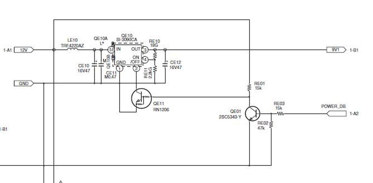

A másolt rajzom szerinti kivágás, az IC 5-ös lábára megérkezik a 12V.
Szóval ha nincs Power BD fesz akkor nincs 9V sem. Mert Power bd fesz zárja QE01-et ő pedig QE11-et ő pedig bekapcsolja az IC-t 1-2 lábat zárja tehát az ic bekapcsolása test vezérelt.
Máris előrébb vagy , ha az 5v meg van , és a 12 is , akkor már meg is van , hogy a 9v honnan jön.Nos a Qe10 es alkatrész környékén kell keresgélni.Szerintem , ha meg lesz a 9v , akkor fog indulni a tv már.
Közbe már megelőztél.Alakul már a dolog úgy látom.
Nincs Power BD feszültségem. :/ Hát már annyit néztem a rajzot meg annyiszor futottam át mi hova megy hogy már fejből tudom szinte Köszönöm a kitartásod.
