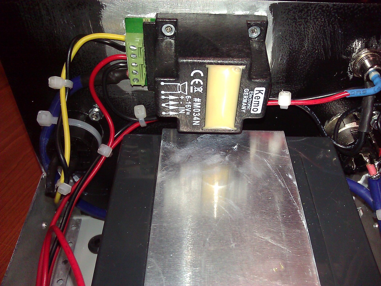

Inkább összeraktam, mintsem építettem egy akkumulátoros hordozható erősítőt. Egy medence szélén lévő hangdobozt hajt meg, ezért kellett a biztonságos akkus kivitel.
12V / 12Ah akku van benne, DC dugasztápba épített töltésvezérlővel tölthető.
A végfokmodul a végében Conrados 12V / 40W kocka.
A doboz elemeinek egymással érintkező részeiről a festék le van csiszolva, és be van kenve szilikonpasztával, így a fedelet kivéve az egész doboz részt vesz a hűtésben.
