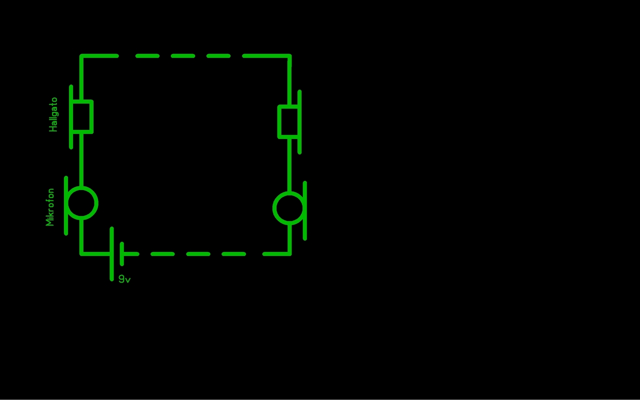

				Sziasztok! Épiteni szeretnék egy kábeles "adó-vevő" keszüleket, ami két mikrofonból és két hangszóróbol állna. Nagyon kezdő vagyok ilyen területen úgyhogy reszletesebb vákaszokat kérek! Köszönöm elöre is!

				Hát ez a legegyszerűbb. 2 hallgató, 2 mikrofon, plusz egy 9v-os telep. De ha szén mikrofonod van, akkor 1,5v is elég. ( sztár telefonos koromban ilyet használtunk érpár átbeszélésre   ) A hozzászólás módosítva: Ápr 18, 2014
				Köszönöm a rajzot! De honnan tudom hogy szén mikrofon-e?
				Mit tegyek ha csak egy szén mikrofonom van? Mindegy hogy az elemen hogy kötöm a + és - ?				 A hozzászólás módosítva: Ápr 19, 2014
				Mindegy milyen, csak hagyományos telefonba való (kagylóból kivehető) mikrofon betét legyen.

				Bekötöttem úgy ahogy a rajz mutatja 1.5 v os elemmel, de nem működik. Vajon ha teszek 9 v os elemet fog működni?				 A hozzászólás módosítva: Ápr 19, 2014
				Emeld meg a feszültséget 4,5v-ra. Az is elég. Sajnos nem találtam szén mikrofont, így elektrettel raktam össze, de azzal működött. A képen van egy szén mikrofon, a feketét hallgatónak nézem, az szerintem nem mikrofon. A másik kettőt nem ismerem, azok hallgatók lennének?				 A hozzászólás módosítva: Ápr 19, 2014
				Ha egy 5 v-os trafora kotnem, mukodne??? Ha oramutato jarasa szerint nezzuk az elem utan az elso mikrofon, a masodik ketto hangszoro es az utolso is mikrofon. Igy volt a rajzon...
				Ha lehet ne trafóra kösd, hanem egyenfeszültségű tápra. Régen 4,5 V -os zseblámpa elemről használtuk, mert abból volt sok, és meglehetősen strapabíró volt.				 A hozzászólás módosítva: Ápr 19, 2014

				Trafónak a váltakozó feszültség csökkentésére, növelésére szolgáló eszközt nevezzük. A telefon töltőt adapternek hívjuk. (legalábbis mifelénk) A 9 V -os elem jobb lesz, bár nem fog sokáig tartani, a 12 V meg már sok, nagy áram fog folyni az áramkörben, amit nem biztos, hogy a hallgatók tolerálnak.

				Megpróbáltam 7,5 v-al (mert itthon csak annyi elem volt) és nem működik!!!
				Próbáld ki hogy csak az egyik mikrofon-hallgató párost kötöd a tápra. Ha a hallgatóban hallod amit a mikrofonba mondasz, akkor az jó. Utána próbáld ki a másikat is. A kettőt összekötve működnie kell. A szén mikrofon nem tudom milyen régi, lehet hogy a szén szemcsék össze álltak benne. Kocogtasd oda valamihez óvatosan, hátha szétválnak.
				Kiprófáltam a hangszórókat és mundkettő működik de összekötve a mikrofonnal nem.
				Akkor nincs több ötletem. Pedig ennek működnie kell, évekig ilyenekkel beszéltük át a távközlési érpárakat, akár km-eket is. Ha a hallgatók jók, akkor a mikrofonokkal van a bibi, szerintem a jobb alsó sarokban lévő fekete nem is mikrofon.						 | Bejelentkezés Hirdetés |
