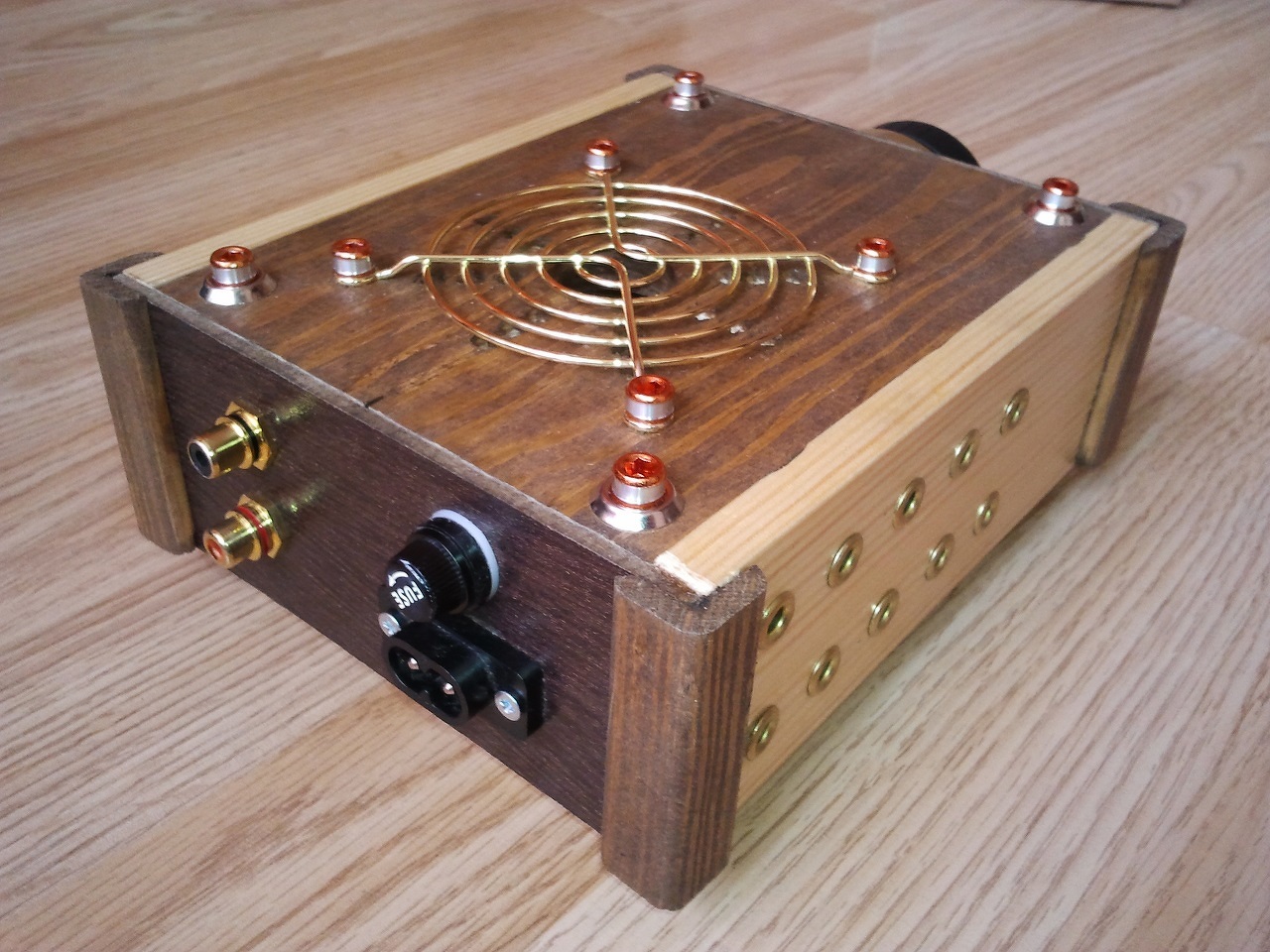

A tegnapi és mai csúnya, borongós napon elütöttem az időt, eme korábban épített fejhallgató erősítő dobozolásával. Nem volt semmilyen koncepcióm, csak elkezdtem az itthon talált maradék fa anyagokat egymáshoz ragasztgatni. A furatok olyan csúnyák lettek, mivel a javarészt lemerült akkus fúróm kissé tépte ezt a könnyű fenyőfát, hogy kénytelen voltam letakarni ponyvaszegecsekkel, és végül még jól is áll neki. Közben tévézgettem, aminek eredménye, hogy a hálózati kapcsolót elfelejtettem beépíteni...így most nem tudom bekapcsolni

Gratula, nagyon szép dobozt csináltál neki! Az oldalán lévő szellőző nyílásokra mit raktál? Mi az a fém karika? A másik kérdésem, hogy azt a nagy forgatógombot honnan vetted?
(#) nik válasza Szebence hozzászólására (») Ápr 26, 2014 /
A szellőzőfuratokon, mint írtam réz ponyvaszegecsek vannak (talán nem ez a hivatalos nevük). Ezeken megy keresztül a madzag, amivel leszorítják a ponyvát. Barkácsboltokban van sokféle méretben és anyagból. A tekerőgomb már régóta a fiók mélyén lapult, de valamelyik elektronikai boltból való, nem emlékszem már.
(#) Szebence válasza nik hozzászólására (») Ápr 26, 2014 /
Nagyon ötletes!
(#) Szpisti válasza nik hozzászólására (») Ápr 26, 2014 /
Elmennének banánhüvelynek is!
(#) Kari55 válasza nik hozzászólására (») Ápr 26, 2014 /
Én valamikor úgy tanultam, (cipész inas koromban) - huhú de rég volt - hogy, "ringli" a becsületes neve.

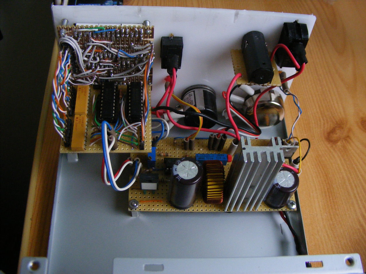

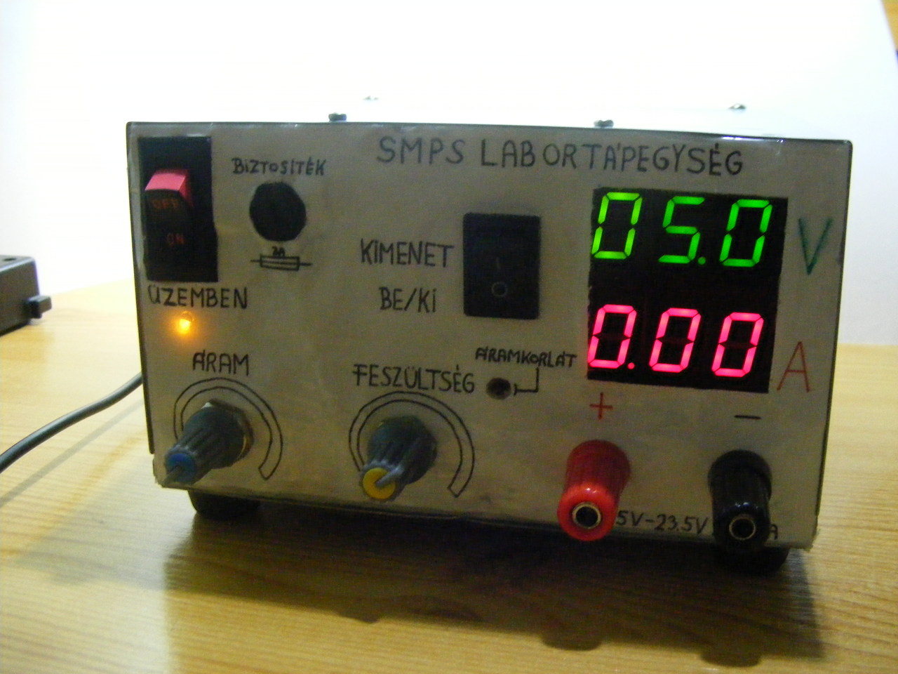

Építettem egy kisebb labortápegységet, főbb kritériumok praktikus, olcsó, és nem utolsó sorban kevés hő termelés voltak. Így döntöttem egy kapcsolóüzemű tápegység elkészítésében az áramkorlát megvalósításához műveleti erősítőt használtam föl. Saját készítésű DVM műszerrel láttam el. Az előlap kézzel készült több kevesebb sikerrel, ilyen lett lehetett volna szebb is.

(#) szaboi válasza Mybuster hozzászólására (») Ápr 27, 2014 /
Nagyon jó lett. A mérőműszer mikrovezérlős? Nekem is van egy építőfélben lévő tápom, valami jó merőműszer kellene nekem, tudnál esetleg egy kapcsolási rajzot adni?

(#) Alkotó válasza Mybuster hozzászólására (») Ápr 27, 2014 2 / 3
Az előlap tökéletes. Magyar és funkcionális. Eszedbe ne jusson hozzá nyúlni. (Nekem van hasonló, gyerekkori készülékem, amit ma is használok.) Egy jó felirat kézzel írva, semmivel sem ér kevesebbet mint egyéb nyomdatechnikák bármelyikét alkalmazva.

(#) Zoli_bácsi válasza Alkotó hozzászólására (») Ápr 27, 2014 / 1
A mai kor technológiájának köszönhetően már nem nagy dolog szép igényes nyomtatott előlapot csinálni. Számomra furcsa látni a kézzel, papírra rajzolt feliratokat látni. De ez csak az én személyes véleményem. Mondjuk nem is lenne ezzel baj, ha ezt is szépen, igényesen lenne elkészítve.

(#) Alkotó válasza Zoli_bácsi hozzászólására (») Ápr 27, 2014 1 / 2
Sok igazság van abban amit írsz. De ha egy kicsit nagyvonalúak vagyunk, akkor egy kézzel felírt "FESZÜLTSÉG", éppen olyan informatív mint ha az művészileg lenne kalligrafálva.
(#) efraim válasza Zoli_bácsi hozzászólására (») Ápr 27, 2014 /
Végső soron egy egyszerű printeléssel megoldható az előlap és rátenni egy átlátszó l mm-es plexi lapot.
(#) nagym6 válasza efraim hozzászólására (») Ápr 27, 2014 1 /
Pld.: öntapadós papírra tintasugaras nyomtatóval a felirat, és a felragasztott papírra szintén öntapadós víztiszta fólia. Ez védi kosztól, fröccsenő folyadéktól, lemosható.

(#) vicsys válasza Alkotó hozzászólására (») Ápr 27, 2014 / 4
Én tényleg igyekszem kedves lenni és most sem akarom megbántani a berendezés készítőjét, csupán a puritán véleményemet mondanám:
Ez konkrétan csúnya, egyenetlen és gyerekes. Az első benyomás mindig a külcsín és itt a további következtetéseket (belbecs) már előre levonhatjuk. Úgy gondolom, hogy a műszaki tartalmat konkrétan agyonvágja a látvány. Egy tuti cuccot a paneltól a dobozig (de még az alkatrész lábak vagy feliratok pozíciójáig) illik maximálisan szépre készíteni. Mondhatnánk, hogy nincs nyomtatója, plexije, öntapadós papírja, etc... Annak idején nem voltam rest 2 napot utazni egy egy csőtoll készletért és néhány betűsablonért, hogy szép legyen az előlap. Szép is lett, hatodik próbálkozásra. Uff, off vége.
(#) Mybuster válasza vicsys hozzászólására (») Ápr 27, 2014 /
Nincs ezzel semmi gond, tisztelem véleményed. Bevallom én se így terveztem csak egy ötletnek tűnt a kézi megprobálkozás, ilyen lett nem vagyok egy picasso ebből is tanultam máskor nyomtatok.
(#) mrobi válasza Mybuster hozzászólására (») Ápr 27, 2014 /
Nem muszáj nyomtatnod. Mint vicsys is említette egy ilyen betűsablonnal szerintem szép előlapot lehetne készíteni. Nekem van itthon ilyenem, még nem próbáltam vele előlapot készíteni, de most meghoztad a kedvemet.

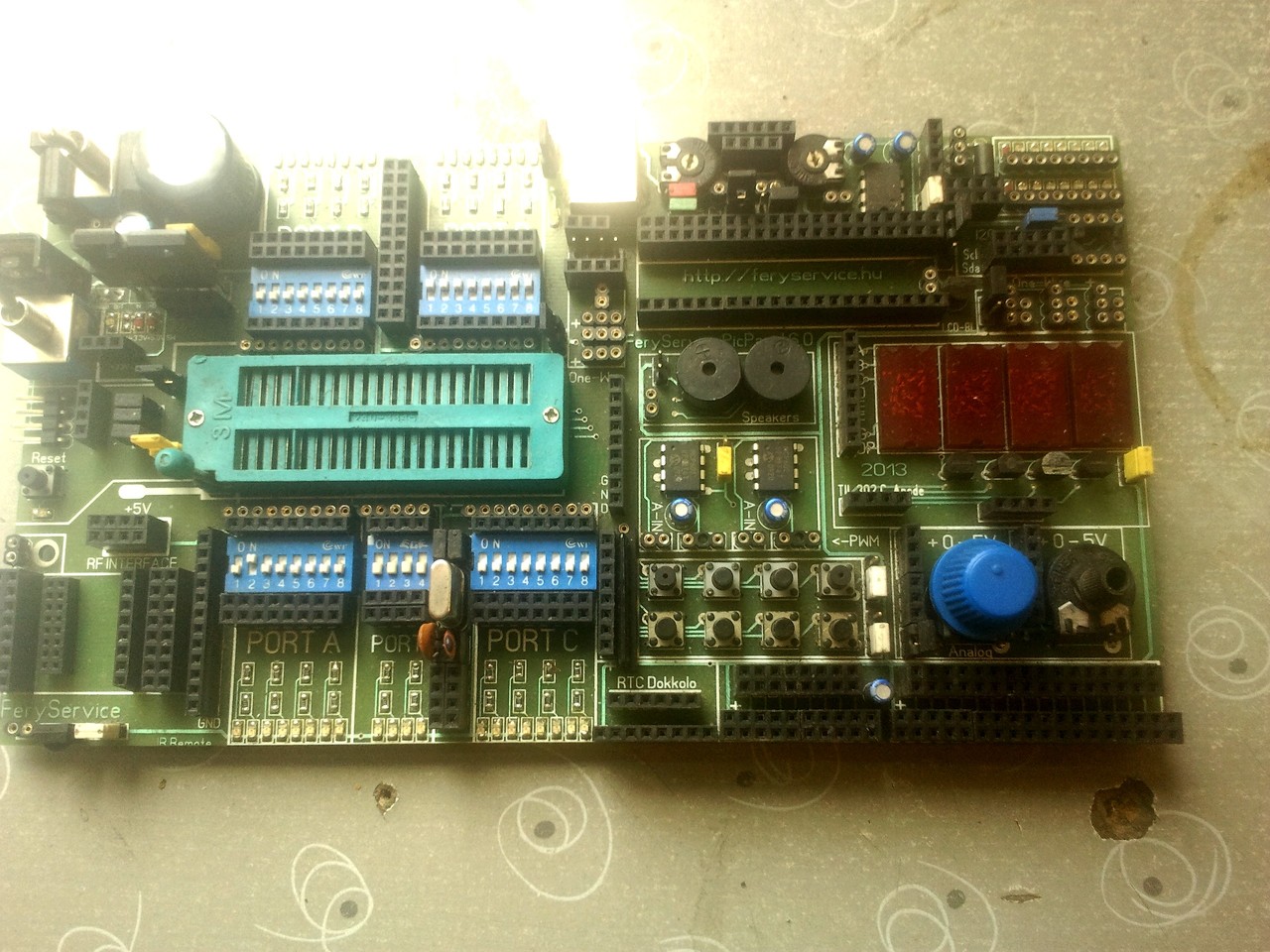

(#) Fery hozzászólása Ápr 28, 2014 / 1
Elkészült az új PIC fejlesztőpanel.
(#) Rumcájsz válasza Fery hozzászólására (») Ápr 28, 2014 /
Nagyon szép, profi áramkör!
Biztos jó hasznát veszed, de tapasztalatom, hogy mindig "lemarad valami más" fontos periféria, amit aztán oda kell ideiglenesen "drótozni". Kezdésnek jó!
(#) Fery válasza Rumcájsz hozzászólására (») Ápr 28, 2014 /
Köszi. De nem kell drótozni. A jobb alsó sarokban, van egy 16 és egy 32 bit széles dokkoló, oda rádugom az utólagos kiegészítőket...
Mint az a képen is látszik....Az RTC is meg a 8-as kijelző is külön panelen van...
Kezdésnek az előző készült, ezt már használom pár hónapja, nagyon jó tapasztalatokkal....
Fery
(#) silent15 válasza Fery hozzászólására (») Ápr 28, 2014 /
Le a kalappal, nagyon baró lett! Ez jó ötlet, hogy a porton még pluszba is ki lettek vezetve, ötletes, hogy ki-be tudod kapcsolni a visszajelző ledeket, én is úgyanígy csináltam , leszámítva, hogy 1-1 kapcsoló van portonként, ahol az egész port ledsorát lehet ki-illetve be kapcsolni.
Mégegyszer; nagyon szép!
