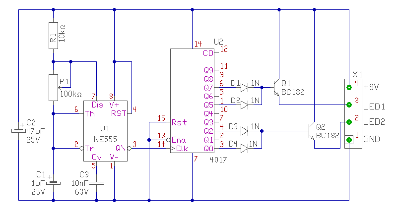

(#) _JANI_ válasza krisztian990621 hozzászólására (») Nov 17, 2013 /
Szia! Ha a kéttranzisztoros villogó nem jön be. ( Gondolom már megépítetted!? ) Akkor próbálkozhatsz az 555 - 4017-es párossal. PL: kettőt villanó kapcsolás._Link_
Az a jó a 4017-es áramkörrel, hogy alapból tíz lépést tud! Csak a megfelelő kimenetekre kell LED-et rakni. Kevesebb lépésnél csak a reset bemenetet kell a megfelelő kimenetre kötni. Tényleg nem bonyolult...

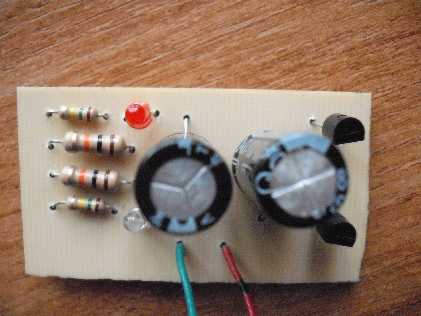

En is megepitettem ezt a ket ledes villogt
csak az a baj vele h mind a ket led halvanyan eg es pilogasnak nyoma sincs.
Velemenyeket varok
A hozzászólás módosítva: Márc 26, 2014
(#) zolika60 válasza abacs hozzászólására (») Márc 26, 2014 /
Szerintem a kondenzátorokat cseréld nagyobbra. Talán csak olyan gyorsan villog, hogy nem látod ezért úgy tűnik mintha halványan világítana. Esetleg tegyél fel egy képet a gyártmányodról.
(#) abacs hozzászólása Márc 26, 2014 /
A kepek
(#) _JANI_ válasza abacs hozzászólására (») Márc 26, 2014 /
Szia! A LED-ek ellenállása nem jó! ( Barna Zöld Sárga Arany = 150K ! ohm ) A bázisellenállások értéke jó. Használd a HE színkód programját!:_Link_. Üdv.

A ket kondit kicsereltem 1000uf-re de a ledek meg mindig csak vilagitanak.
(#) zosza18 válasza abacs hozzászólására (») Ápr 1, 2014 /
Szia! A tranzisztorok jók? Nem melegítetted túl esetleg? Ennek működnie kellene.
(#) proli007 válasza abacs hozzászólására (») Ápr 1, 2014 /
Hello! Jani nem azt mondta, hogy a kondikat cseréld, hanem a bázis ellenállásokat.. üdv!

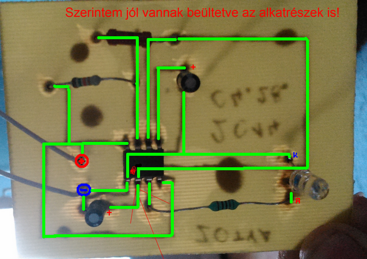

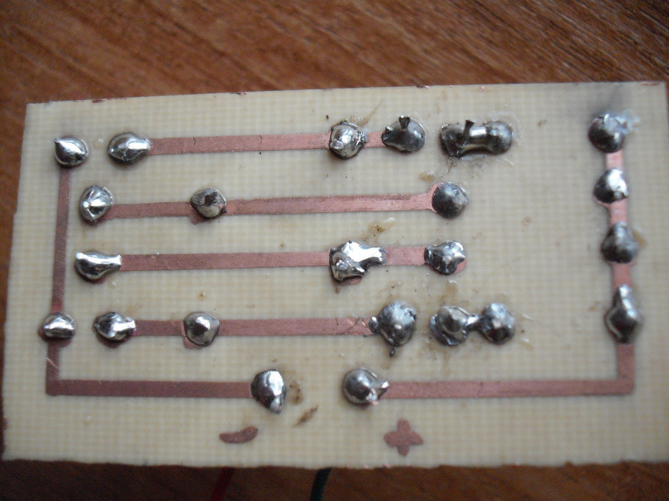

(#) trickentrack hozzászólása Ápr 29, 2014 /
Tegnap megcsináltam az első nyákomat.Ami egy egy ledes villogó.
Az a lényeg hogy nem működik és hogy nem teljesen sikerült a maratás.
A maratásnál néhol pöttyökben megmaradt a réz.
A nyákrajzon valaki megcsinálná nekem hogy melyik beültetési ponthoz kerül a + és a - ?
A nyákrajz ebben a cikkben van és ez alapján csináltam meg:1 LEDES Villogó (KEZDŐKNEK!)
Még arra gondoltam hogy az ic-t fordítva ültettem be.
Néhány kép:
1
2
3
4
5
6
Előre is kösz!
(#) proli007 válasza trickentrack hozzászólására (») Ápr 29, 2014 /
- Egyáltalán nem biztos, hogy a vezetősávok vezetnek is. Mérd meg OHM mérővel, hogy a megfelelő alkatrész lábak között, van-e ellenállás. (Azaz 0ohm..)
- Berajzoltam a tápfeszültség polaritását. De nézd meg a kondikat, hogy azoknál is jó-e. (A széles fehér csík a kondi oldalán a negatív lábát mutatja.
- Valamint nézd meg, hogy a Led helyesen van-e bekötve. A katód oldalán, a kerek tok le van lapolva. (Vagy ha a lába megvan még, akkor a hosszú az anód.)
- Az Ic jól van benne, ha a pötty ott van. Ha még sem működik, akkor mérni kell a táp negatív lábához képest az IC lábain a feszültséget. Abból megtudható, hol a baj.
