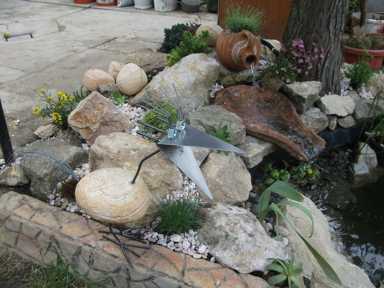

(#) Szpisti válasza granpa hozzászólására (») Ápr 28, 2014 /
Kisujjnyi ? Nekem 5-ös pálcát kéne 5-ös pálcával összevarázsolni.
Bóraxszal és rézpálcával próbálkoztam ma, de valami nem volt kóser.
Valószínű valami ezüstötvözetes matériát kéne hozzá szereznem? Elég drágák azok is, igaz nem egy apparát ára.
Van valami bevlát módszered?
A hozzászólás módosítva: Ápr 28, 2014
(#) granpa válasza Szpisti hozzászólására (») Ápr 28, 2014 /
Mivel a PB gázos cucc az öcsémnél van Pesten; Hetra, 2-2.5-es pálca, és kész (legfeljebb reszelek egy kicsit). A zománcos bögrémet (mikor kilyukadt) felhoztam hozzá, az nem megy már villannyal. Az 5-ös drótot vinnie kéne a PB-snek, sárgarézzel is. Lehet, hogy kicsi a puskád? Melegítsd elő a pálcákat.
Nem tudom egyáltalán alkalmas-e az a sárgaréz pálca ilyesmire, mert valahol olvastam hogy ötvözik 10-15%-ban valamivel a forrasztópálcát. Ez meg lehet hogy "natur".
Holnap megpróbálom még a 2-es pálcát teszkós Hetrával
Legfeljebb köszörülök utána...
Azzal csak könnyű ujjgyakorlat lesz. Igen, SRf-ből is van többféle, de az öcsém is csak spéci dolgoknál szokott figyelni rá; amúgy, ami kéznél van, azzal.

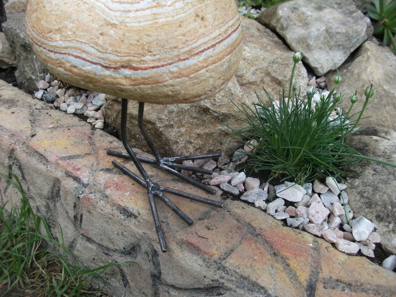

(#) Szpisti válasza granpa hozzászólására (») Ápr 29, 2014 / 1
Granpa köszönöm a tippet és a biztatást, tényleg "csak" egy kis ujjgyakorlat volt villannyal !
(#) ZSozsóó válasza Szpisti hozzászólására (») Ápr 30, 2014 /
Tényleg nagyon szép! Gratula!
(#) Gafly válasza Szpisti hozzászólására (») Ápr 30, 2014 /
Ez ugye egy tojó?
