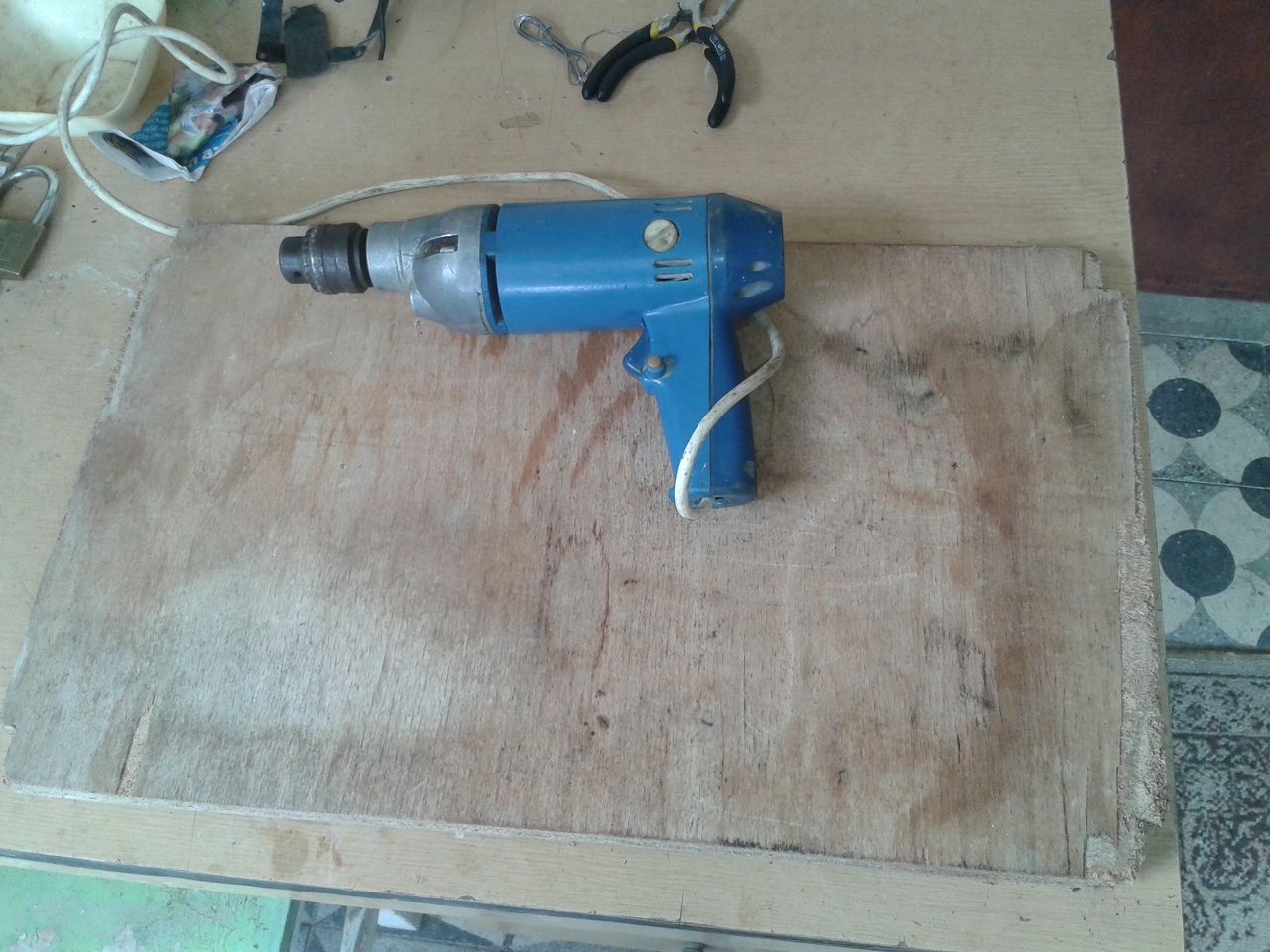

(#) suhanc92 hozzászólása Júl 12, 2014 /
Sziasztok!Tekercselőgépet készítek,és minden megvan hozzá ami kell,van egy szép orosz fúró is hozzá,csak azt nem tudom hogyan fogassam fel vagy a lapra,amire ezt az egészet készíteném.Nincs ötletem rá.Tudnátok ötletet adni?Szétszedni a gépet elég necces és nehézkes meg szerintem ha szét szedem,többet az életben nem fog elindulni.Nem is akarom.
Jó lenne ha tudnátok segíteni ebben nekem.
Előre is köszönöm!
Vagy vannak nekem 230V-os motorok.Csak valahogy a meghajtását kellene megoldanom,de nincs ötletem,itt elakadtam

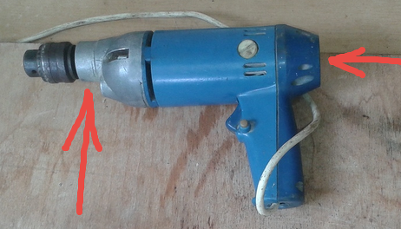

(#) pjg válasza suhanc92 hozzászólására (») Júl 12, 2014 /
A tokmány tövénél a ház egy hengert alkot. Ott kell megfogni valamint a ház végén megtámasztani.
