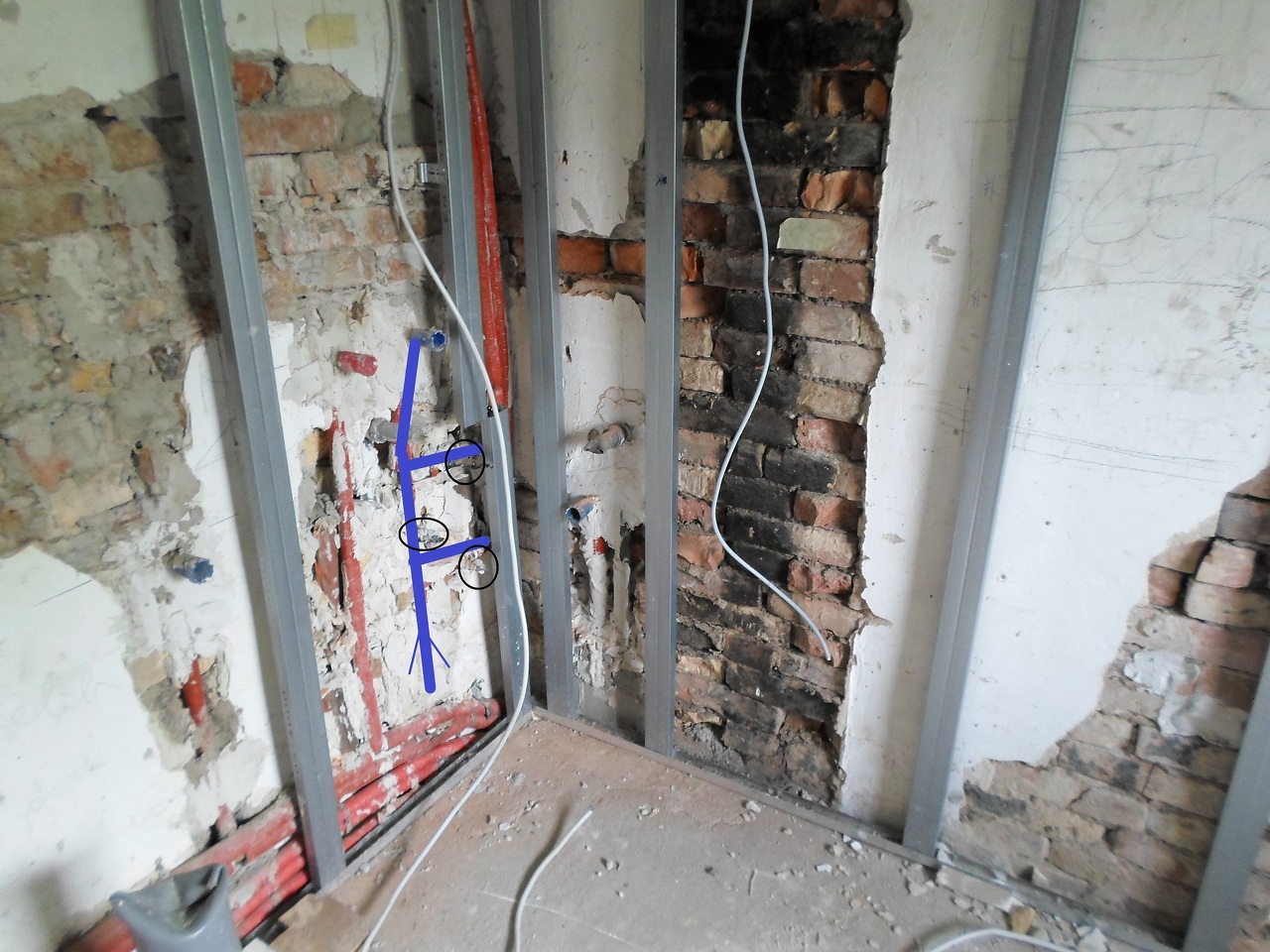

(#) Szebence hozzászólása Máj 2, 2014 /
Ez lesz az én topicom. A napokban raktam fel a tetőre kettő darab csőspirált. A két csőkígyó sorba van kötve egymással és az lenne a szerepe, hogy a villanybojlerbe menő hideg vizet a Nap felmelegítse valamennyire és már az előmelegített víz menne a bojlerbe, így egyrészt több melegvizem is lenne, mert kevésbé hűlne vissza, másrészről nem kellene annyit fűtenie, ami villanyszámla csökkenést is eredményezne. Bekötöttem a rendszert, ahogy fent leírtam, viszont amikor teljesen megnyitottam a meleg vizet, nem úgy jött a víz belőle, nem olyan nagy nyomással, mint előtte. Arra gyanakszom, hogy levegős a rendszer. A két spirál összes félkörében a felső ponton levegő lehet...? Hogy tudnám kilégteleníteni? Másik kérdésem, hogy ezt követően kizártam a spirál rendszert (három golyóscsappal tudom a víz útját váltani, hogy közvetlen a bojlerbe menjen, vagy előtte még minjen ki a tetőre a csőkígyóba) tehát most kizártam a külső rendszert, viszont mikor teljesen kinyitom a melegvizet szintén nem jön olyan nyomással mint előtte, és a bojlerbe az utántöltés is hangos, nem ilyen volt előtte. Szerintetk mi a probléma és hogy lehetne orvosolni a dolgokat?
csőkígyó
A képen látható, hogy alulról jön a hálóati víz, van három csap, a két jobb oldali el van zárva, a harmadik nyitva van, akkor közvetlenül megy a bojlerbe a víz. Ha viszont a két jobb oldali ki van nyitva és a harmadik el van zárva, akkor a víz előbb kimegy a tetőn lévő LPE csőbe.
Még annyi plusz infó, hogy a hálózat 16 vagy 18 Henco csővel van kiépítve, a csőkígyó 20-as LPE.
A hozzászólás módosítva: Máj 2, 2014
(#) nedudgi válasza Szebence hozzászólására (») Máj 2, 2014 /
Ha csőkígyó eltér a vízszintestől, akkor a legmagasabb ponton összegyűlik a levegő. Ezt csak nagy nyomással, vagy légtelenítő szeleppel lehet eltávolítani. Ha szűkület van a rendszerben, akkor a nyomás csökken, és nem lesz magasabb. Ilyen szűkület lehet egy szelep.
(#) Szebence válasza nedudgi hozzászólására (») Máj 2, 2014 / 1
Jobban belegondolva van szűkítés sajnos.A Hanco cső több idomon keresztül van az LPE csőre kötve. Van egy idom amit a Hanco csőbe kell beledugni, na az a szűk keresztmetszet, gondolkodom rajta, hogy hogy lehetne megoldani. Viszont... Én is arra gondoltam, hogy a a csőkígyó legmagasabb pontjára, a legkülső kör tetejére teszek egy légtelenítőt, de szerintem az nem fog működni, mert abból a körből kimegy a levegő, de az egyel kisebb, alatta lévő félkörben ugyanúgy ott lesz a levegő. Azért is gondolom, hogy így van, mert ha a legfelsőt kilégtelenítem, attól az alatta lévő csőben nem fog a levegő megtenni egy kört (lefelé indulva) hogy kimenjen a légtelenítőn. Másrészről ha a csőkígyó feléhez húzunk egy képzeletbeli vízszintes vonalat, akkor a felső részen jóval melegebb az LPE cső, ezért is gondolom ,hogy az összes felső ívben levegő van.
Viszont most ki van zárva ez a rendszer a körből, nincs szűk keresztmetszet, de a bojlerből jövő melegvíz nyomás még mindig nem az igazi.
Igen, jól gpndolod. Megpróbálhatod még a két spirált párhuzamosan kötni. Mindenesetre érdemes a vízszinteshez közelíteni.
Hát ez szomorú, mert nem nagyon találtam neki más helyet, ahol egész nap érné a Nap.
