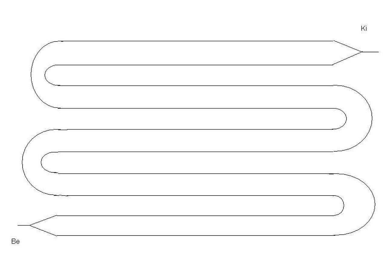

Ha nem spirálban tekernéd a csövet, hanem meanderben, nem lenne légzsák. Ha a két csövet párhuzamosan fűzöd, nem kell túl kis ívben hajlítani.
Elgdolkodom, hogy lehetne úgy kivitelezni, hogy nem spirálba hajtom fel a két csövet. Azért volt jó ötlet a spirál, mert így egybe van, télen le tudom egyszerűen szedni. Ha Csak oda-vissza kihajtom az egész 2x100m-t az rengeteg helyet foglalna el és nehezen mozgatható, de gondolkodom mi lehet a probléma.
A második hozzászólásomba már eszembe is jutott, hol a szűk keresztmetszet, nem a golyós csapoknál van, hanem ott ahol a Hanco cső össze van rakva az LPE csővel. Viszont most, hogy a csőspirál ismét ki van zárva a rendszerből a melegvíz a bojlerből még mindig csak olyan 50% nyomáson jön és a víz utántöltődése is a bojlerbe hangos - zajos. @nedudgi: em tudok keringető szivattyút alkalmazni, mert ez nem egy hőcserélős rendszer, a bojlerre közvetlenül megy a csőkígyó, amikor megnyitom a melegvizet, akkor a csőben lévő levegő megy a bojlerbe, amit a Nap már valamennyire felmelegített. Ma pl 13 órakor azt a részt ahol tele van vízzel még éppen hogy meg tudtam fogni, a felső része ami levegős, azt max 1 másodpercig tudtam fogni, annyira felmelgítette a Nap. Viszont mikor már nem éri, olyan könnyen ki is hűlik, ezért be fogok még iktatni egy 50 literes fekete tartályt, ami szintén a rendszerbe lesz. Abban el tud tárolódni a hő estig, meg másnapig is (valamennyire) A hozzászólás módosítva: Máj 2, 2014

Csőelrendezés a képen. Átállított helyzetben szabadon kellene áramlani a víznek. A bojlerből gyorsan kiürül a levegő.
Értem az elrendezést, csak erre mondtam azt, hogy az a 2x100m az rengeteg, még így is, párhuzamosítva. Így 100m csövt kellene a lerajzolt módon elrendezni. Kb 10m hosszú a tető ahova fel tudom rakni. Viszont ebben a formában nem lehetne leszerelni vagy csak nagyon nehezen (télre), előny, hogy ha jól csinálom, akkor teljesen le lehet erszteni a rendszert, tehát akár maradhatna is a tetőn télen. Üresen bírja a telet az LPE cső? Még azt látom gondnak, ohgy nem fogok tudni olyan kis ívben meghalítani a 180 fokokat, hogy 10 párhzamos elférje a kis tetőn. Igazából jobb szeretném sorba kötni a két csövet, de ha végül csk olyan megoldás lenne ahol párhuzamosan lenne, akkor legyen úgy em bánom, csak szerintem sorba kötve melegebb vizet kapnék a végén. Mindjárt beregisztrálok a Napenergia fórumra.
