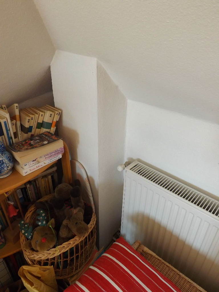

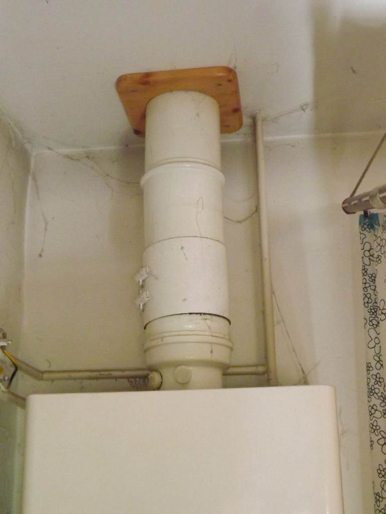

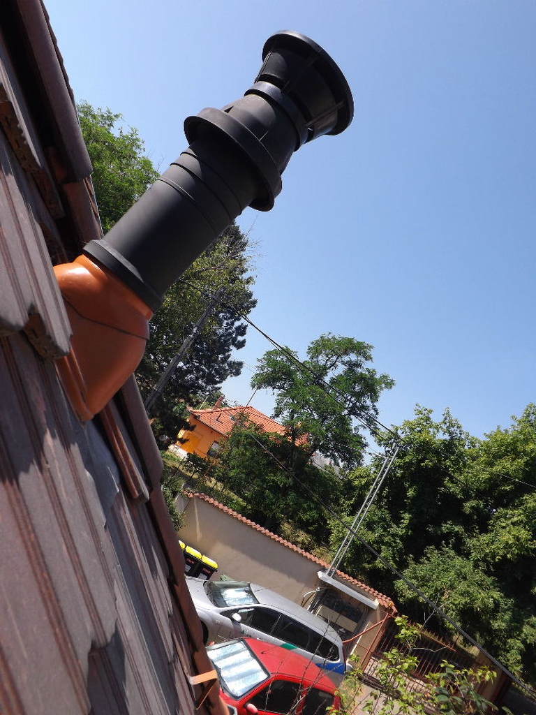

(#) Gafly hozzászólása Jún 4, 2014 /
Kedves Mesterek!
Van egy Renova Star F24 kazán, mesterséges égéstermék elvezetéssel ("turbó kémény").
A kémény a tetőre van kivezetve, sajnálatos módon két 45 fokos idom közbeiktatásával, mivel pont útban volt egy gerenda.
Legutóbbi műszeres kémény ellenőrzéskor azt mondták a mesterek, hogy még éppen megfelel, de egy év múlva már valószínűleg nem fog megfelelni a kémény, ki kell cserélni a gumi tömítéseket. Egyébként tíz éves, tehát ez még hihető is...
Kérdés:
- Ilyenkor mit is szoktak mérni?
- Vajon a külső és belső cső közötti tömítésekről van szó?
- A kazán felett a tetőtérben lakótér van és ott le van burkolva (gipszkarton + tapéta) a kémény előtti rész. Vajon ki lehet cserélni a tömítéseket bontás nélkül (például a kivülről és alulról? Egyáltalán mekkora "műtétre" kell számítani?
Sajnos nem láttam még ilyet szétbontva és nehezen tudom elképzelni...
Üdv,
G.
(#) merciabc válasza Gafly hozzászólására (») Jún 5, 2014 /
Szia! Milyen hosszúságú a kéményed? Ha belsőt húzunk, mi épp ezért ragasszuk még pluszba alu-szalaggal körbe. Ha tényleg cserélni kell az O-gyűrűket, az sajna fájni fog, mert bontás lesz a két 45fok miatt. Talán jó hogy "csak" gipszkartont kell bontani. Az nem jár "akkora" rombolással.
(#) zoszka válasza Gafly hozzászólására (») Jún 6, 2014 /
De az is lehet, hogy kamu az egész és le akarnak venni.... Nyomáspróbát csináltak? Van róla jegyzőkönyv? Vagy csak O2-t mértek? O2 mérésnél, ha rossz, nincs haladék, főleg nem 1 év, mert akkor már igen ramaty a tömítettség ha így is mérhető és meg fog állni a készülék ....
A hozzászólás módosítva: Jún 6, 2014
(#) Gafly válasza zoszka hozzászólására (») Jún 8, 2014 /
Kedves Mesterek!
„De az is lehet, hogy kamu az egész és le akarnak venni....”
Ezt nem hinném, különös tekintettel arra hogy nem követte az a rész, hogy "De mi megcsináljuk hétvégén okosba".
Csak szóltak hogy a valószínűleg a következő évi ellenőrzésnél már nem fog megfelelni, mert most is "éppenhogy" elérte a határéréket (126?).
Mellesleg mi az az O2? Elvileg oxigén lenne, de az miért baj ha van a kéményben? És hogy jön ide a tömítés? Nem hülyéskedek, szerintem másokat is érdekelhet...
„Milyen hosszúságú a kéményed?”
Kb. 2 méter és akkor komoly tartalék van benne
Mellesleg az hogy az a "békazáras" izé "csálén áll", ami a "mérőlyukak" felett van (és körül öleli) a kéményt nem lehet gond?

(#) zoszka válasza Gafly hozzászólására (») Jún 8, 2014 /
Alig 2 méter? Akkor mennyi az el gipszkartonozott része? Merthogy min. 0,8m a tetőn kívüli rész, alatta 0,4m, a 2db 45 fok 0.4m és a tisztító idom 0,3m ha ezt összeadom az 1,9m. Van a födém, ami 0,2-0,4m. Így nincs toldás se benne és min 2,1-2,3m. Akkor mi van el kartonozva?
A hozzászólás módosítva: Jún 8, 2014

(#) Gafly válasza zoszka hozzászólására (») Jún 11, 2014 /
Lefényképeztem a kéményt. Lehet hogy van akár két és fél méter is
