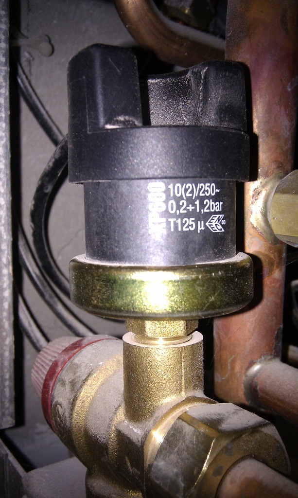

(#) VIM válasza Regus hozzászólására (») Máj 26, 2014 /
Szia! Első körben a képen látható biztonsági elemeket kell visszaállítani ha valamelyik leoldott valami oknál fogva, mert soros kört alkotnak egymással. Ha ezekkel nincs probléma akkor a hidraulikus diff.presszosztáton lévő piros vezetékkel rendelkező mikrokapcsolót kell megnézni, hogy a nyomás működtette-e azt, mert ha nem akkor azt úgy érzékeli, hogy vízhiány van.

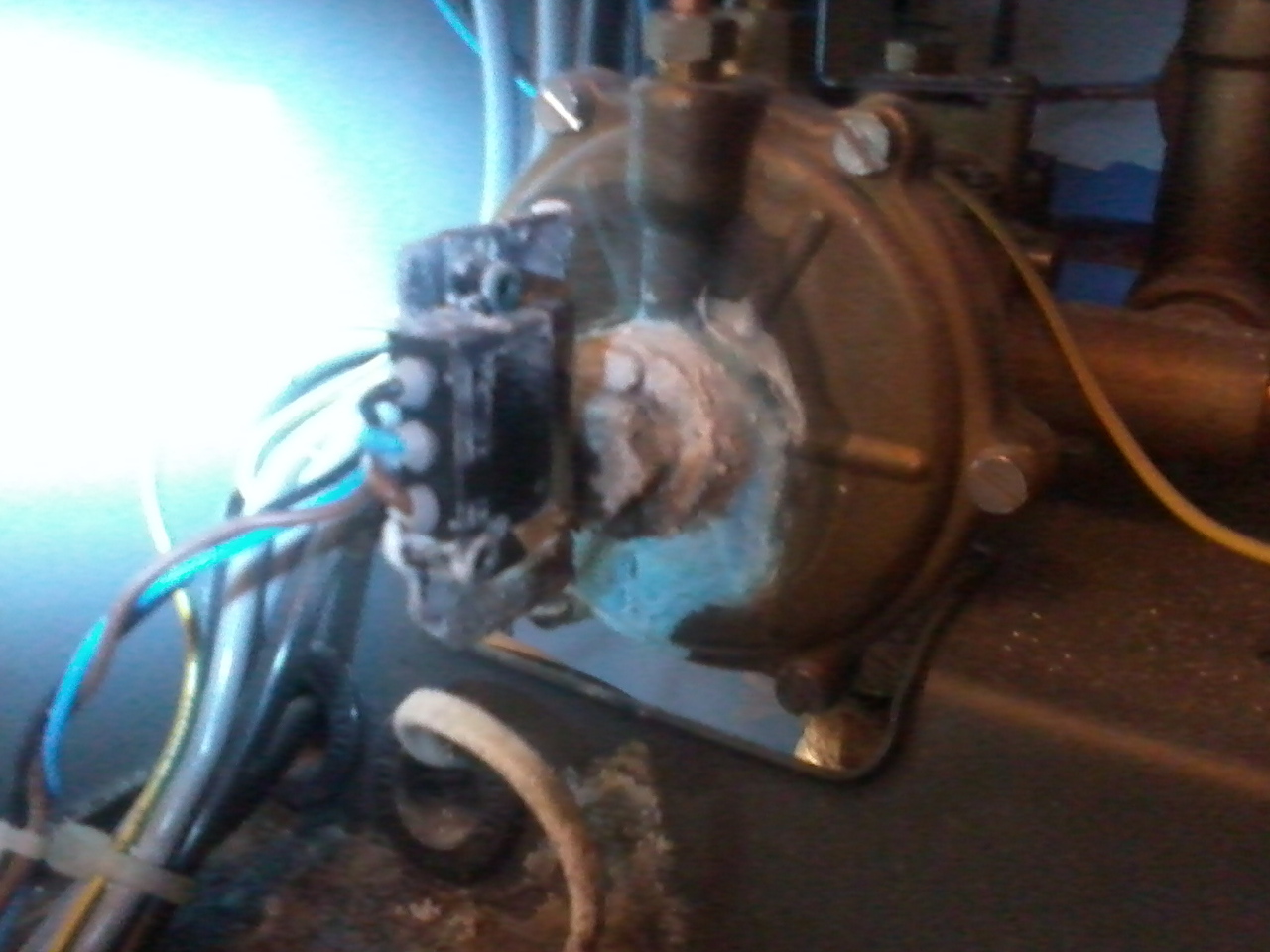

Helló! Van egy Westen Energy 240i kombi kazánom. Egy ideje állandóan csöpög belőle a víz, és eltűnik a nyomás. Kihívtam a szerelőt, de azt mondta nem nagy gond, néha töltsem utána a vizet. De engem zavar. Tiszta vízkő az egész...
Tudna valaki segíteni? Mi lehet a gond? és hogy lehetne orvosolni? Mellékelem a képet. Köszi szépen előre is!
(#) toro válasza sany74 hozzászólására (») Máj 28, 2014 /
Ha kihívtad a "szerelőt", miért nem tartattad vele karban!!
Tömszelence csere-, hőcserélő külső-belső tisztítása-, égő - elektródák tisztítása, stb.

(#) zoszka válasza sany74 hozzászólására (») Máj 31, 2014 / 1
Hívj másik szerelőt, akinek nem büdös a munka és megcsinálja
(#) zoszka válasza Csenge81 hozzászólására (») Máj 31, 2014 /
A zuhanynál nem éri el a minimum átfolyást a minimum teljesítményhez, így a kazán túlfűtés miatt lekapcsol. (melegebb a bejövő víz és kisebb teljesítmény is elég de nem tud annyira lemodulálni, ha lehet be kell állítani. Zuhanyfej eldugult, csökkenti a víz átfolyás mennyiségét) Esetleg lehet NTC hiba is, vagy hőcserélő dugulás. Mind a három könnyen kizárható, ha valaki tudja a módját. Ha csak találgat a szerelő ilyen, viszonylag könnyen azonosítható hibánál, akkor nem ismeri az ok-okozat összefüggéseket, viszont jól keres vele. Bocsi a szarkazmusért...
A képen, amit feltöltöttél, és vízköves az alkatrész az nem befolyásolja a rendszernyomást, mert a HMV áramláskapcsoló töm-szelencéje folyik. És igen csak cserés, mert ha megakad okozhat nagyobb gondot is... A vízkő lerakódásból ítélve, lehet hogy az armatúra (is) meg van repedve. Ebben az esetben, ha nem akarsz uszodát a lakásodból, minél előbb csináltasd meg!

(#) toro válasza zoszka hozzászólására (») Máj 31, 2014 /
Nem valósínű, hogy a ház repedt meg, mivel elég vastag az anyaga. Ez a folyás bizony a tömszelence hibájából van és a lerakódás kb. 2-3 éves!!!
