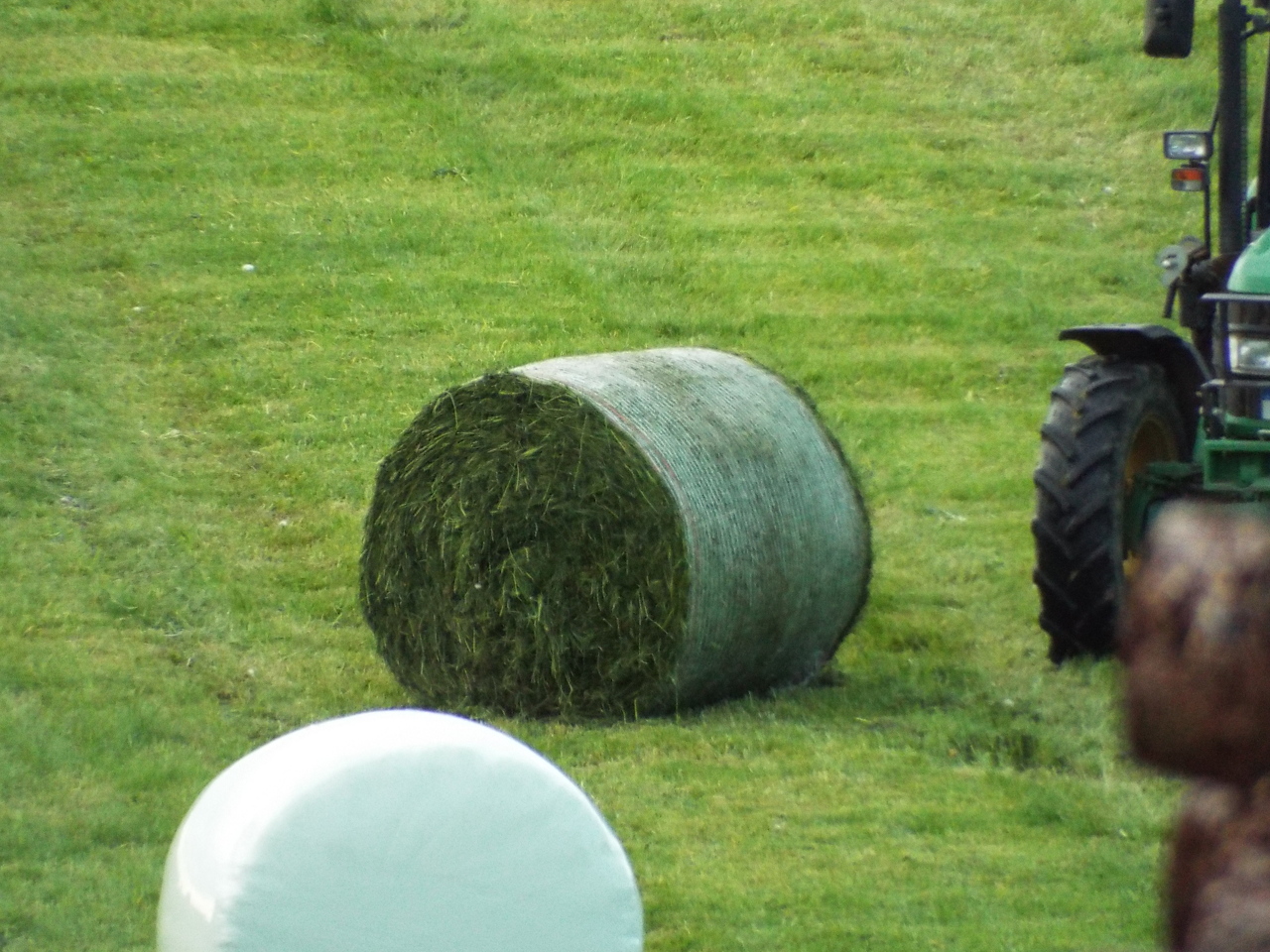

(#) nagym6 válasza kérdező hozzászólására (») Máj 8, 2014 /
Talán valamilyen feldolgozásra kerül, nem marad így. Vagy csak annyit báláznak mindig, amennyi hamar elfogy, rothadás előtt. Ha nem kap levegőt, még gyorsabban elrothad. De biztosan nem tárolják így hosszabb ideig, ugyanis a rothadt növény erősen toxikus lesz, állatnak nem adják (normális helyen), mert elpusztul.
(#) Szárnyas válasza kérdező hozzászólására (») Máj 8, 2014 /
Az is lehet, hogy valamilyen szárítóüzembe viszik szárítani, vagy silótakarmányt készítenek belőle.

(#) jani1987 válasza kérdező hozzászólására (») Máj 8, 2014 /
Nem. Ennek az a célja, hogy erjedésnek indul és úgy adják oda a takarmányt. Ilyesmi a siló is ha jól tudom.

(#) nagym6 válasza jani1987 hozzászólására (») Máj 9, 2014 /
A siló légmentesen elzárt közegben alakul ki, ezért fedik le, és tömörítik traktor legyúrással, hogy levegő ne legyen benne. Itt simán szellőzik a bála. Vagy valami újabb technika.
(#) Szárnyas válasza nagym6 hozzászólására (») Máj 9, 2014 /
Valószínűleg valami hasonló módszerrel alakítják ki a légmentesen lezárt közeget: Bővebben: Link
(#) zolika60 válasza Szárnyas hozzászólására (») Máj 9, 2014 /
Ez a száraz széna csomagolására való módszer. Pont azért, hogy ne ázhasson meg. A szilázs készítése más technika. Ritkán csinálják réti fűből, vagy lucernából. Leginkább kukoricaszárból, vagy takarmány répa darálékból készül. Egy traktorral betapossák egy erre a célra kialakított tárolóba és ott megerjed. Leginkább a savanyú káposzta elrakására hasonlít.
(#) nagym6 válasza Szárnyas hozzászólására (») Máj 9, 2014 /
Ilyet még nem is hallottam amit linkeltél, akkor erről lehet itt szó. Silónál nem maradhat benne levegő, itt mind marad. Esetleg még valami vegyi anyagot is kaphat. Ami nem tetszik nekem, hogy rengeteg műanyag csomagolóanyag kell, ami szemét. A régi silós technika semmi szemetet nem termelt.

(#) kérdező válasza Szárnyas hozzászólására (») Máj 9, 2014 /
Pont így csinálták a németek is, ahogyan a videón van. (Csak a traktor nem MTZ, hanem John Deer. )
(#) Szárnyas válasza zolika60 hozzászólására (») Máj 9, 2014 /
Én nem értek annyira hozzá gyakorlatban (bár van egy aranykalászos gazda végzettségem, de ez gyakorlatilag csak a papír miatt kellett), viszont szerintem ez inkább szenázs lehet, mint szilázs. Ebben a bála-szenázsról szóló cikkben azt írják, hogy 50-60%-os nedvességtartalom mellett bálázzák és fóliázzák a lekaszált szénát, és a fóliázásnak légmentesnek kell lennie, tehát nem a szárazságtartalom megőrzése a cél. Bár lehet, hogy tévedek.
Bennem is ez ötlött fel egyből, hogy mennyi műanyag csomagolóanyaggal jár ez az eljárás, amit rossz esetben még újrahasznosítani sem lehet.

(#) Szárnyas válasza kérdező hozzászólására (») Máj 9, 2014 /
Akkor beletrafáltam.
Engem is pont a műanyagfólia zavar. Mind mehet majd a szemétbe.
Hát igen, ez már sajnos a "modern" korunk velejárója.
Eredetileg nekem érteni kéne hozzá, mert mezőgazdasági szakközépiskolába jártam. Ott is érettségiztem, de már több mint harminc éve volt és akkoriban nem volt ez a technológia. Mivel a szakmámban sosem dolgoztam így az újabb dolgok meglepetés erejével hatnak. A silózást is ott láttam a gyakorlatban utoljára, sőt akkoriban gyakorlaton csináltam is.
(#) zolika60 válasza kérdező hozzászólására (») Máj 9, 2014 /
Meg ha nem rendesen távolítják el a szerencsétlen tehénbe is.

(#) Pancs hozzászólása Máj 9, 2014 /
Sziasztok! Megközelítőleg 20 éve csináltunk hasonlót lucernával. Akkor a nyers kisbálás lucernát letakartuk ponyvával, két nap alatt 40 fok feletti volt a hőmérséklete.Kibontás után újabb két nap elteltével még a közepe is száraz volt a báláknak. Így kaszálás után már nem kellett a kisarjadt lucernán traktorozni, és a bálás lucernán is rajta volt a levél. Amit ha száradás után rendsodrózunk és bálázunk akkor bizony jócskán törik. Nem lehetséges, hogy itt is ez a cél? Amúgy a mezőgazdasági fólia PE, ez újra hasznosítható.
