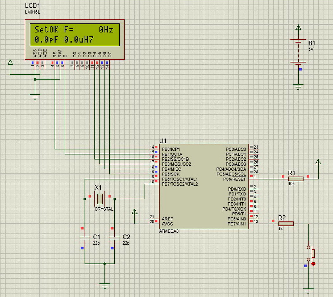

biztos jó az lcd bekötése? mintha a bal/jobb oldal felcserélődött volna
Szia, megnéztem egy másik bekötést és lehet hogy igazad lesz, mert ott az atmega8 14-es lába az RS a 15-ös pedig az E, itt pedig megvan forditva a 14 a 15-el, lehet hogy pont ezért nem látszik semmi a kijelzön.
Köszi a tippet kifogom próbálni.
Nekem az adatlábak tűntek fel elsőre, mert szám szerint ABC-ben szoktak következni, itt meg lóugrásban van. Az LCD eredeti adatlapját nézd, láttam már furmányos lábkiosztást, pl a szokásos sorrendből, a táp és a föld átköltözött a túlsó végre, a többi sorrendje változatlan... A hozzászólás módosítva: Ápr 17, 2014

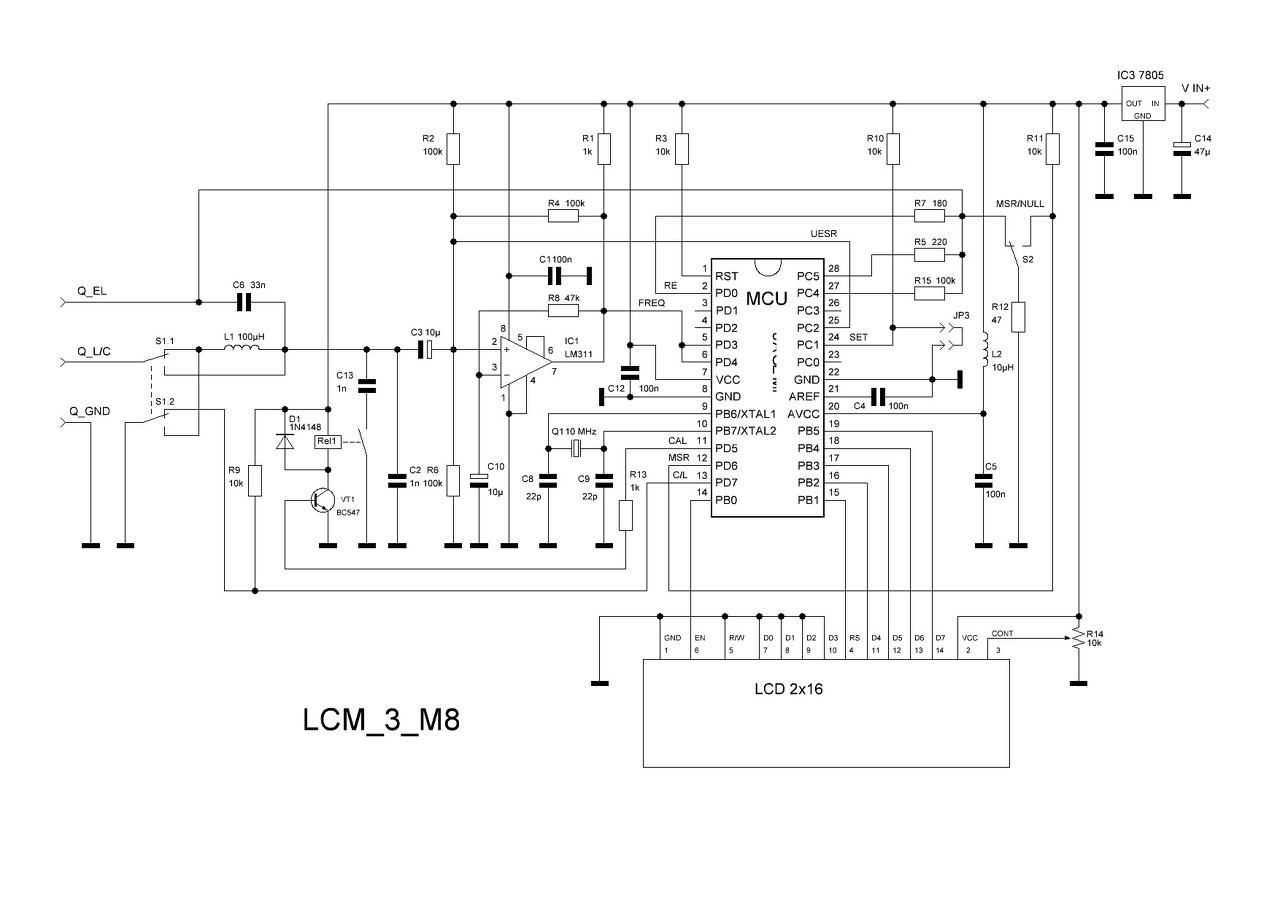

Igen ebben igazad van, de én ugy kötöttem be a kijelzöt ahogy az atmega8-on irja:
19-D7 18-D6 17-D5 16-D4 15-RS 14-E igy kötöttem rá az atmega lábait a kijelzöre, de viszont nagyon sok lába a kijelzönek GND a rajz szerint, azokba viszont nem vagyok biztos hogy jók.
adatbitek alsó fele (olyan sw kell ami 4 bites módban kezeli)
RW- mindig csak write és a kontraszt, ez nem minden kijelzőnél jó ha földre van kötve, min. egy poti kell rá a kontraszt beállításához, fekete kockákat kellene látnod pl ha a proci nem indul el...

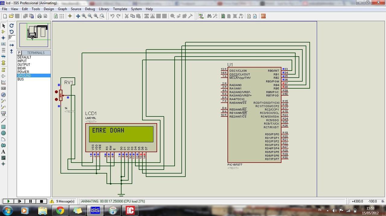

Igy kötöttem be a szimulátorba a kijelzöt és nem látszik semmi rajta.
Mit kellene átkötnöm hogy müködjön?

Igen igaz, a rajzon is 680Ohm-al testre van kötve, de szimulátorban ettöl függetlenül ez müködik, a másik kapcsolás az viszont nem, lehet hogy a HEX-el van baj ?

A szimulációnak nem tudom mi értelme lenne itt, a valósidejü működést úgysem tudnád szimulálni, vagy csak igen kürülnényesen ha a szimulátor alkalmas is lenne rá! Az láthatóan egy működő projekt, vann többféle nyák terv is hozzá, ha ragaszkodsz az AVR-hez, és meg akarod építeni akkor, kezd neki, a szimulálgatással sosem jut közelebb... De elötte a Google fordítóval is böngézd át a topikot ha nem megy az orosz, ne sajnáld rá az időt!

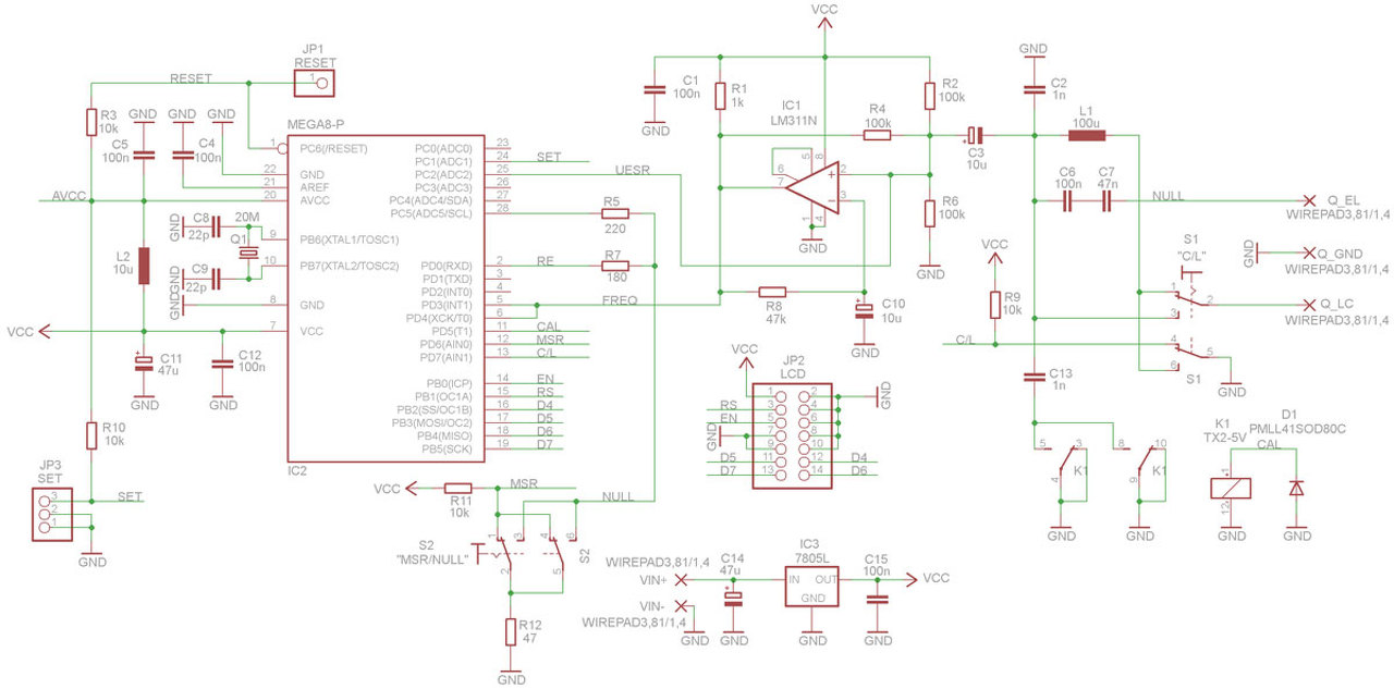

Köszi szépen a segitséget, még annyit kérdeznék hogy van 2 kapcsolás melyik a jó ? az elsö vagy a második, különbözik a 2 kapcsolás föleg a kijelzö bekötésében.

Csak annyi hogy más az LCD bekötése, az LCM3_ed-n valószinüleg ez az LCD berajzolva: Bővebben: Link
De mindig meg kell nézni milyen LCD-nk van és aszerint kell bekötni, mert vannak kivételek, pl. az 1-2-es lábon van a háttérvilágítás és értelemszerűen tolódik a többi láb, vagy mint a mostani példa, hogy az LCD oldalán két sorban vannak a kivezetések és más a lábszámozás is. Az .eep az EEPROM-ba írandó adatokat tartalmazza a bin ha jól tudom a HEX más formátumú (bináris) változata, ha jól tudom, de majd aki szokot AVR-ben programozni kijavít a nem így van. A hozzászólás módosítva: Ápr 19, 2014

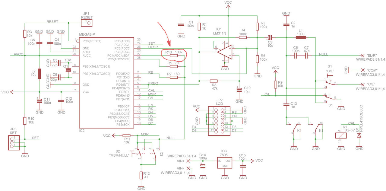

Köszönöm a segitséget, még a kijelzöm nincs meg, de ha meg lesz majd aszerint fogom bekötni, bizom benne hogy müködni fog, még annyit kérdeznék hogy milyen kvarcot használjak 10MHz vagy a 20MHz-et ? a 2 kapcsolás még ebben és egy 100K ellenálásban is különbözik.

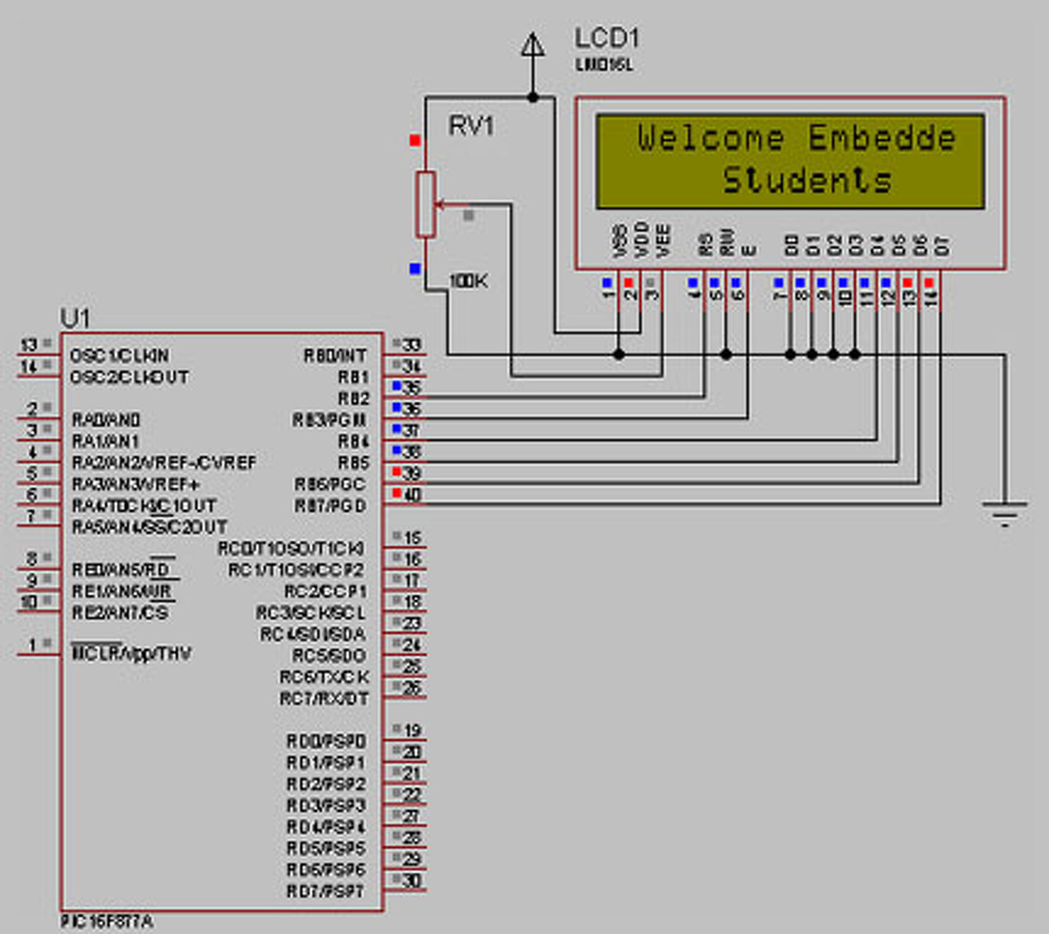

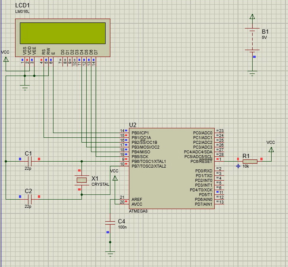

Nehéz rajtad segíteni, mivel állandóan a szimulátorral vagy elfoglalva. Amint pipi a korábbiakban kétszer is megjegyezte, ha kapcsolást a valóságban a szimulátor szerint építed meg biztosan nem fog működni, hiszen hiányzik a kijelző előfeszítése (kontraszt beállítója). Ezen túlmenően, amint István leírta fokozottan oda kell figyelni az alkalmazott kijelző bekötésére is.
De maradjunk az általad használt szimulátor mellet. Mellékelten küldök két szimulált képet és az általad használt szimulációba illeszd be az EE láb előfeszítését szabályozó potenciométert. És a végleges nyákra ezt is rá kell tervezni. A kvarc értékét az szabja meg, hogy a hex fájlt, melyik kvarchoz készítették. Azt a rajzot nézd meg, amelyik mellékleteként a hex fájlt letöltötted.
Bővebben: Link innen módosult a kapcsolás, rájöttek, hogy felesleges a 100 kohm és elég a 10 MHz, ezzel és gondolom néhány javítással változott a hex is, a vége fele találsz smd és dip tokozáshoz nyák tervet és kicsit viszább az utolsó hex-el (lcm_btn.zip) probálkozz először.

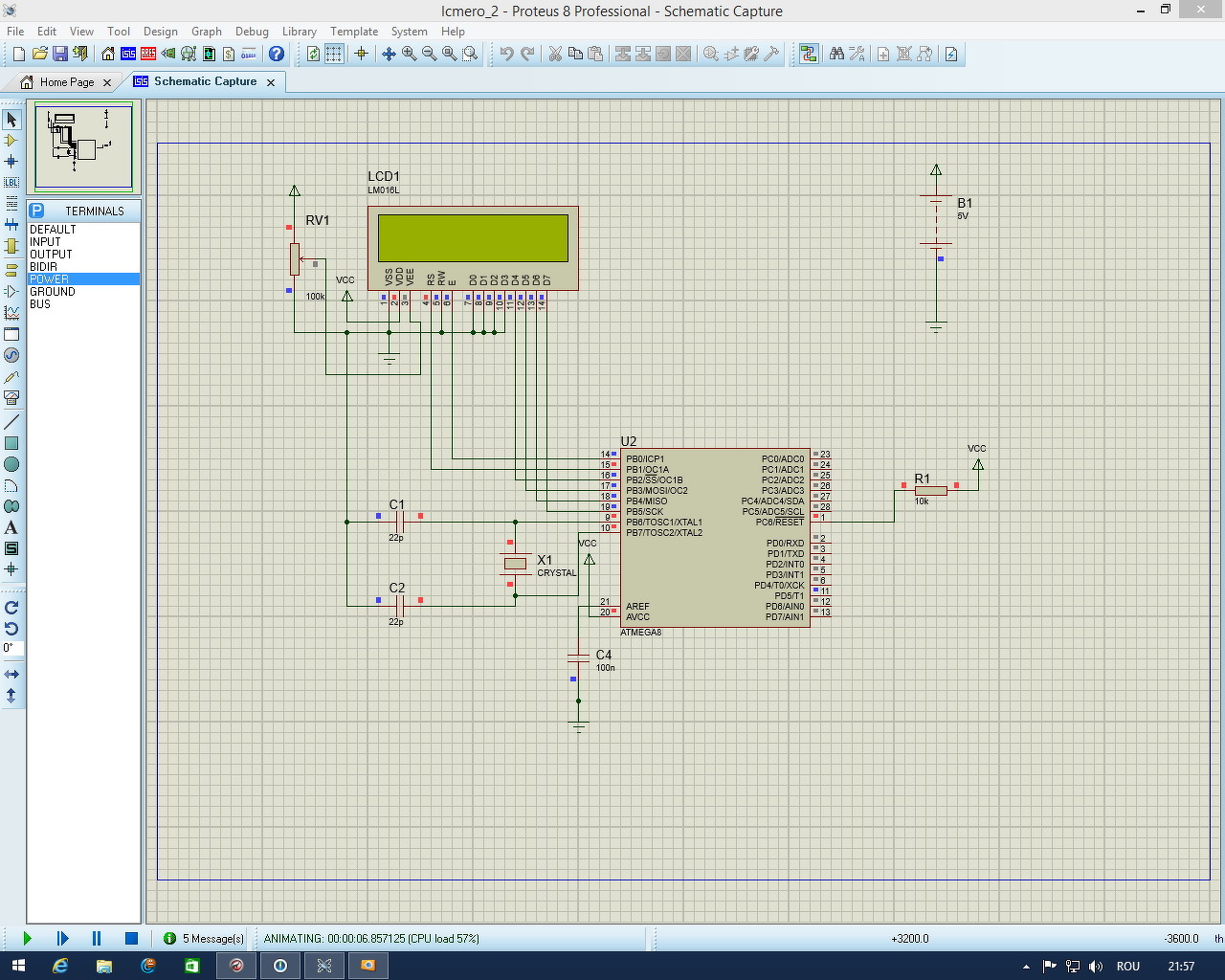

Szia jano36 megrajzoltam a szimulátorba úgy ahogy irtad, it egy kép, hibát nem ir és nem is látszik semmi a kijelzön, esetleg elkötöttem valamit? nem tudom, de nem megy.
