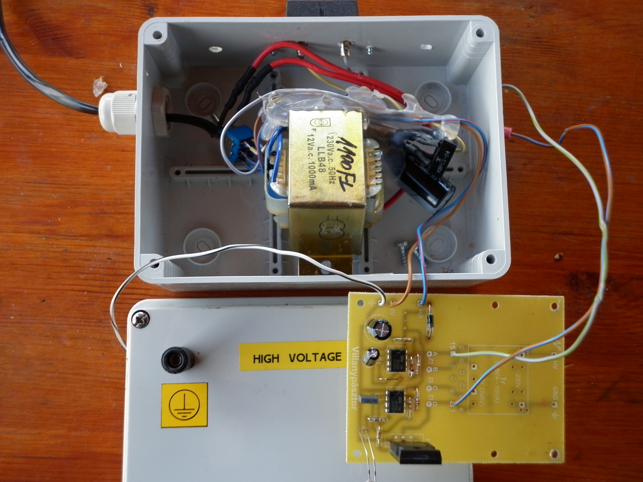

(#) Molsy hozzászólása Máj 12, 2014 /

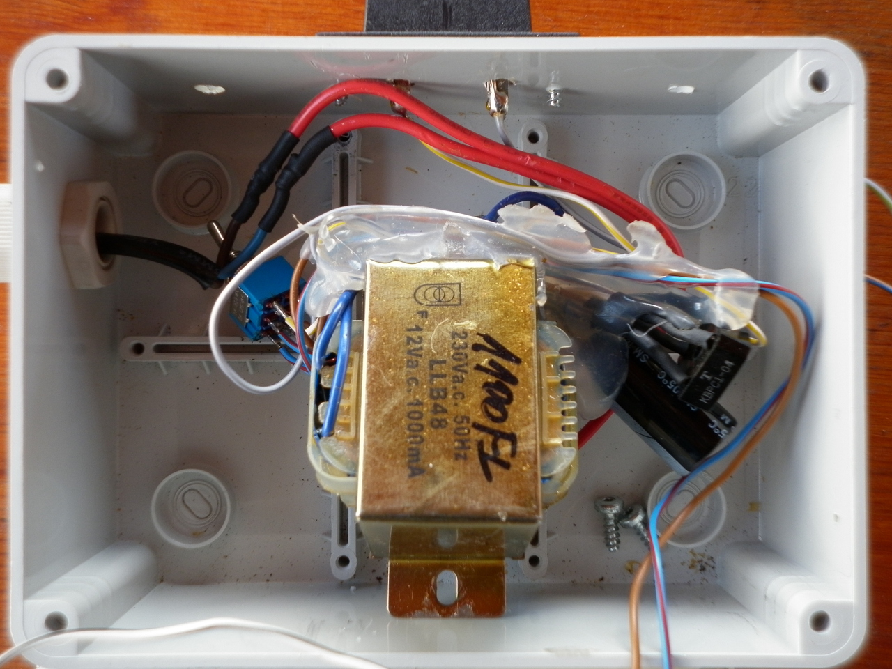

Üdvözletem! Segítségre lenne szükségem! Van egy Kiskunmajsai villanypásztorom de megadta magát. Először gyújtótrafót cseréltem benne majd működött is néhány napig. Mostanra viszont valami más ment tönkre benne mert a gy.trafót leteszteltem. Kérdésem az lenne, hogy cserélhető-e a jelenlegi elektronikája a Delluxe villanypásztor elektronikára és miképp? Köszönöm a segítőkész választ előre is.

(#) Molsy válasza kaqkk hozzászólására (») Máj 13, 2014 /
Köszönöm amiért figyelemre méltattál. Valószínű pontatlanul fogalmaztam. A trafó ami a dobozban is látható szekunderén mérhető a 12V. A gyújtótrafó is jó. Ezek után már csak az elektronikára tudok gondolni, de azon belül fogalmam nincs mi ment tönkre benne. Láttam, hogy hirdetik a Delluxe elektronikát, így a kérdésem az elektronika cserére irányult.

(#) zosza18 válasza Molsy hozzászólására (») Máj 13, 2014 /
Üdv! Én nem akarok kötekedni, de a fényképen lévő vp. elég kókesz kivitel. Ahogy elnézem, ez olyasmi, vagy az is, mint amit köbzoli is mond. A kérdésedre válaszolva, Igen, ki lehet cserélni az elektronikát.
(#) Molsy hozzászólása Máj 14, 2014 /
Köszönöm a válaszokat. Első kibontáskor látva a gyantába öntési technikát, arra a következtetésre jutottam, hogy ez egy tákolmány. Mostanra ez be is bizonyosodott. Remélem fog működni is ha kicserélem az elektronikát.

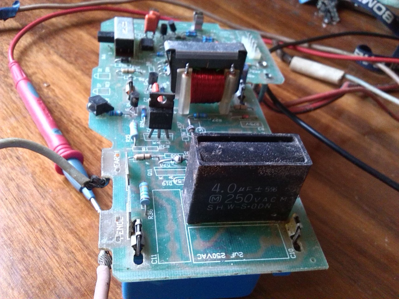

Tudom, hogy pancser vagyok de a gyanta inkább a vezetékek rögzítését szolgálta. Elég nehéz volt leszedni ahhoz, hogy áttekinthetővé váljon, végig követhető legyen. A led viszont villog rendesen az elektronikán.
(#) Molsy válasza (Felhasználó 13571) hozzászólására (») Máj 14, 2014 /
Ha a 3 lábú (S-D-G) diódára gondolsz amennyire nagyítóval sikerült leolvasni a csiszolás alatt. IRFP 260N
R 050 P
ZN 8N
(#) Molsy válasza Molsy hozzászólására (») Máj 14, 2014 /
A trafó szekunderére rákötött diódahíd típusa pedig: KBPC1-04. A nagy kondi típusa ami a dióda hídba van bekötve: G-Luxon 25V 4700 mikro-farád.
(#) zosza18 válasza Molsy hozzászólására (») Máj 14, 2014 /
Ha a LED villog,akkor a FET nem jó. Rá kell mérni, de szerintem a FET cseréje megoldás a problémára.
(#) Molsy válasza zosza18 hozzászólására (») Máj 14, 2014 /

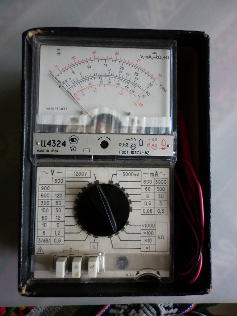

Nekem egy ilyen ócska, régi időkből származó műszerem van sajna. Ahhoz ki kell forrasztani?
Nem! Én erre gondolok:
„Ha a 3 lábú (S-D-G) diódára gondolsz amennyire nagyítóval sikerült leolvasni a csiszolás alatt. IRFP 260N”
Ezt kellene kicserélni, mivel ez hajtja meg a trafót.
Közbe utánanéztem a neten, hogy az a 3 lábú IRFP 260N
R 050 P aminek S-D-G beforrasztási jelölése van az valójában tranzisztor. Ezt előbb is megtehettem volna, mielőtt leégetem magam. Na mindegy de ilyen típusút egyáltalán nem találok.
Igen, az IRF nem dióda, hanem Power MosFET. Nincs ebből probléma, nem volt ráírva, hogy mi az valójában. BU sorozat nincs véletlen? Pl.: BU208, vagy valami hasonló paraméterekkel bíró FET vagy Tranzisztor? Nem muszáj ragaszkodni ahhoz ami benne van, a lényeg, hogy a paraméterek ugyanazok legyenek, vagy még nagyobbak.
Köszönöm ! Nekem sajnos nincs de beszerzem. Nem ragaszkodom ahhoz mert gondolom ahogy régebben is volt helyettesítője úgy most is van. Elég rég nem foglalkoztam elektronikával és így feledésbe ment. Megpróbálok rákeresni hátha sikerül találni az általad megadott típust.
Köszönöm az eddigi segítséget! Bevallom őszintén, hogy a ti hozzáértésetek nélkül semmire nem mentem volna. Beszerzem a fenti valamelyik FET-et és kicserélem.
Nincs mit. Kicseréled és menni fog.

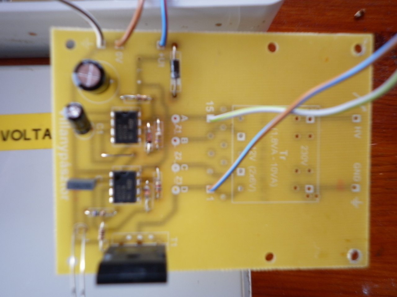

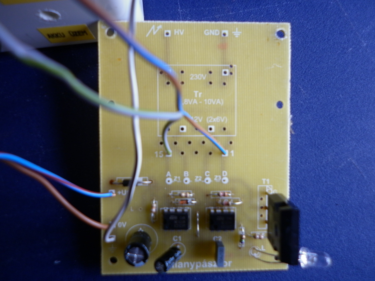

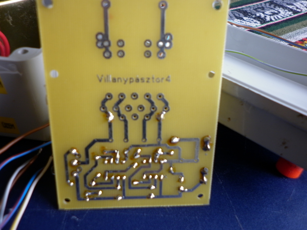

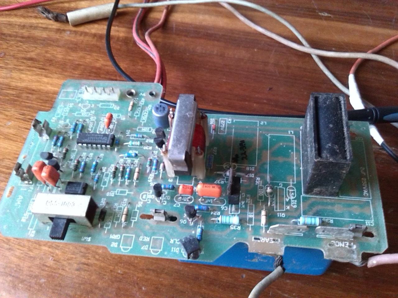

(#) attila1 hozzászólása Máj 17, 2014 /
Sziasztok! A képeken látható pásztorról lenne szó...Odáig eljutottam,hogy az eloxidálódott vezetőket áthidaltam,a trafó egyik kivezetése tőben szintén eltört,most ez is oké.
Viszont nem bírom ütésre bírni.Azt hallom,hogy ütem szerűen pulzál,de a nagyfesz köre valamiért nem megy.A kontrol led sem villan. Valami ötlet valakinek?
