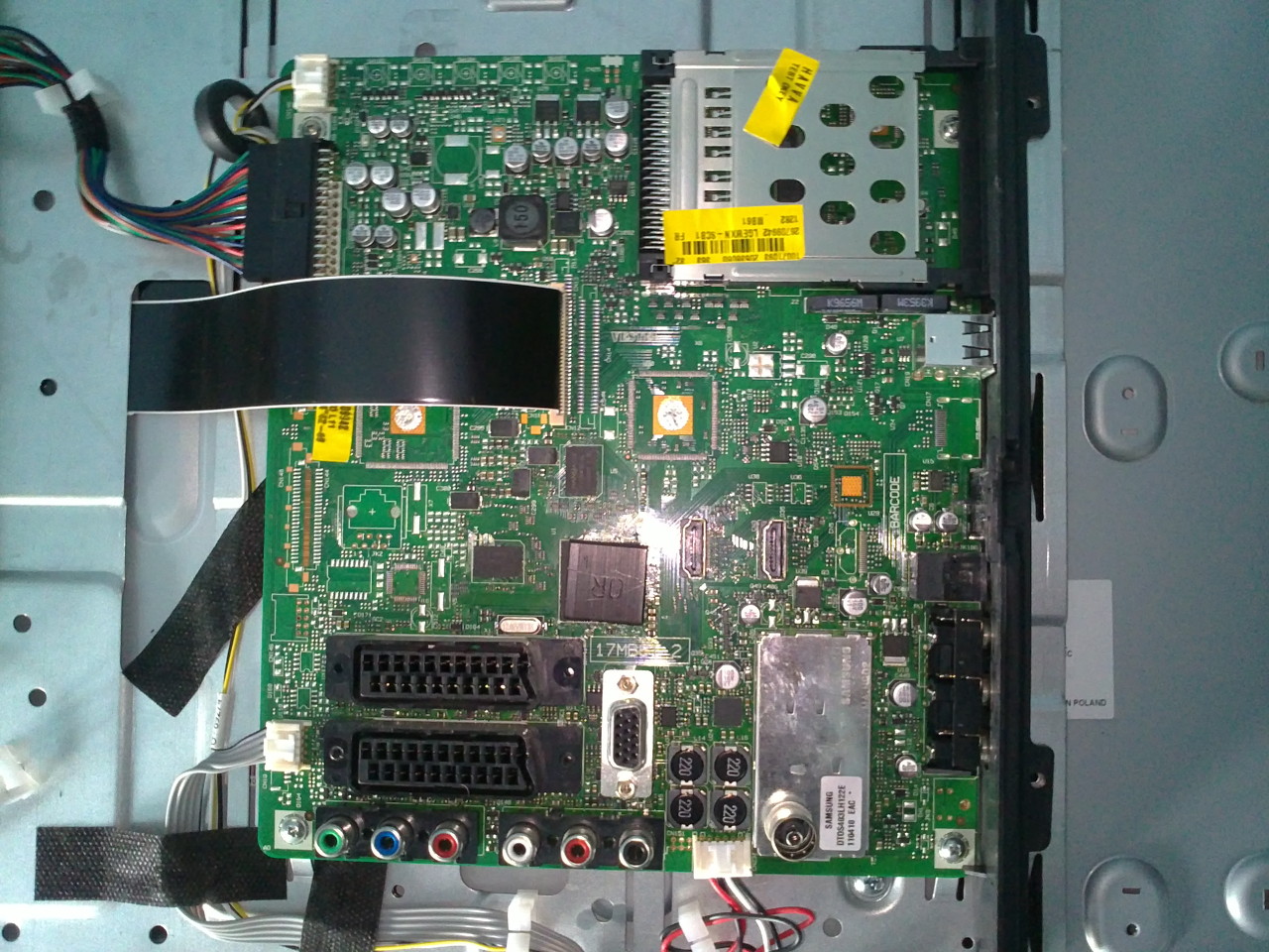

(#) morgo888 válasza asdmin hozzászólására (») Máj 6, 2014 /
Próbálom a többi képet is:
(#) asdmin válasza morgo888 hozzászólására (») Máj 6, 2014 /
Az a helyzet, hogy ez pont az amire gondoltam. A Mainboard az oninózus 17MB61-2, amiből ezer féle létezik és ugyanolyat találni lehetetlen, mint ami neked kell. Mivel gombokat taperolva sípol, ezért a készeléti fesz valószínűleg megvan, de mindeképpen ellenőrizd!
A mellékelt képen jelölt processzort melegítsd meg hajszárítóval annyira, hogy ujjal taprolva már kellemetlen legyen az érintése, majd egyből lehet próbálni, ha ekkor elindul, akkor szakadt a processzor és semmit sem lehet tenni (már kettővel találkoztam).
A hozzászólás módosítva: Máj 6, 2014
Elkezdtem melengetni, kb. 50-60 fokig, de semmi...
A sípolás ebből a panelből jön, van benne egy - szerintem a felirata alapján - 12 kHz-es kvarc.
Arra esetleg tudnál támpontot adni, hogy a tápon hol és mekkora feszültségeket kellene mérnem? Nagyon megköszönném, mint ahogy az eddigi segítséget is!!!
Leírom, hogy mukodik ez a ketyere. Amikor bedugod, indul a készelét, rá egy másodpercre elindul a PFC és a nagyteljesítményű táp is. Ha minden rendben talál a main, akkor álítja le a tápot, ez azt jelenti, hogy a maint lehúzva a tápról a tápnak el kell indulnia. Kikapcsolt álapotban nem megy a PFC, sem a nagyteljesítményű táp, akkor leesik a Pufferen a fesz 300V-ra. Induláskor Elvileg 400, gyakorlatilag mindegyik 385V-ra van beállítva. Az általad is furcsállott diódát már cserélték és valószínűleg a feteket is, vagyis egyszer már ledurrant a PFC-je, ami népbetegség ezeknél a tápoknál. Hogy nem volt új a készülék az biztos.
Mellékeltem a rajzát, de minden részegység külön van rajzolva és háromszögekkel vannak jelölve az összekötött dolgok, szóval iszonyat agydurrantó a rajz és nehéz rajta kiigazodni.
Amúgy készenléti feszültségek 3.3 és 5V-ból álnak.
Ja és a processzort kihúzott álapotban kell melegíteni, aztán bedugni, de ez várhat akkor még.
Ha a main sípol, akkor lehet, hogy rövidzár van rajta (enyémen is az volt) és valamelyik DC-DC konverter kínlódik.
Hát... Kedves asdmin!
Nagyon köszönöm, talán értelmeznem kellene a tapasztaltakat, de ez nekem nem megy, jövő héten - amikor lesz rá dudva is - keresünk egy megbízható tv-szerelőt és nekiugrasztjuk.
A kapcsolási rajzból ha sok mindent nem is, de a csatlakozókat és azok egyes pontjain mérendő feszültségeket ki tudtam venni, és sehol, semmilyen kimeneti feszültség nincs. A nagyobb feszültségű helyekre nem mértem rá, de van egy gyanúm, hogy a tápegysége halott (hogy mégis mitől sípol... nem tudom)...
Mégegyszer köszönöm, sokat segítettél, most Fortunán a sor

Szóval kiszedtem a panelt, hogy hol tudom a puffer feszültségét közvetlenül mérni, és az analóg mérő 295 V-ot már egyenfeszt, ahol a rajz szerint +400 V-nak kellene lenni. Mivel az anódon a +300 egyen- és az anódokon a ~400 V megvan, a rajzot elnézve 300 V fölött nem egyen, hanem +300 és ~100 V megy a pufferre, néha hallani is némi sercegést...
Kérdés, hogy a dióda, a puffer vagy a kis 10 nF/1kV megy zárlatba a nagyobb feszültségen, vagy a rendszer nyeli be valahol... Keresem a rajzon, hogy hol folytatódik a +400 V?

(#) morgo888 válasza asdmin hozzászólására (») Máj 14, 2014 /
ÜdV! Gyakorlatilag két nap alatt kész lett a tv, bár még nem hoztam el, mert távirányítót nem vittem hozzá
Kérdésemre röviden a MESTER csak annyit mondott, hogy "néhány dolgot cserélni kellett a tápban":-/
A kérdésem az lenne, hogy szerinted van értelme annak az alulhűtött procinak ('on board') a hűtés-hatásfok javításával foglalkozni, vagy nem fog beindulni, vagy nincs jelentősége???

(#) Buvarruha válasza morgo888 hozzászólására (») Máj 14, 2014 /
Mert a hibás processzorok elindulhatnak melegítésre. Ha a táp bekapcsoló vezérlőjele eljut a tápig, akkor a tápban van a gond, de ezek sem derültek ki, így nehéz.
