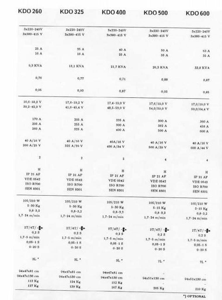

És mekkora is az a bizonnyos üzemidő,amihez viszonyítani tudok?
(#) erbe válasza Melphi hozzászólására (») Máj 10, 2014 /
Mekkora? Hát 100%. Folyamatos terhelés.
(#) Melphi válasza erbe hozzászólására (») Máj 10, 2014 /
Ne haragudj de nem értem, hogy lehet 60%-on nyomni, ha azt mondod hogy pl: 1óra az űzemidő és 60%-àig használom akkor azt értem, de a folyamatos terhelésnek mi a 60% vagy15%-a?
A hozzászólás módosítva: Máj 10, 2014
(#) erbe válasza erbe hozzászólására (») Máj 10, 2014 /
Itt van néhány gép adatlapja. Az áramok 100, 60 és 35% bekapcsolási időre vonatkoznak.
Mit nem lehet érteni 60 % bekapcsolási időn? Olvasgatod a MIG-CO2 fórumot is, már néhányszor ott is elmagyarázták.

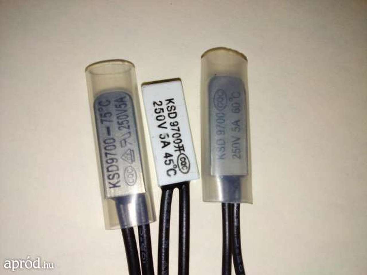

Tudna valaki segiteni abban hogy:
Egy trafó szekunder oldalát kicsit meg kell bontanom, tekerni kell le belőle, hogy a kivant, a mostaninal valamivel kisebb feszültséget kapjam. semmi hökioldó nincs most benne de tennék legalább erre az oldalra. Milyen konkrét tipust keressek, vegyek a boltban, ami ide való?
Ezek kiolvadók , vagy ha visszahül akkor visszakapcsol? az utobbi lenne a jobb.. (ebayen találtam ilyemit, de nincs idö arra hogy várjak rá 3-4 hetet) pl innen, ret elektronik venném, mert helyben van a boltjuk, azonnal
egy ilyen pl jó oda?
Köszönöm a segitséget
(#) granpa válasza acrux hozzászólására (») Máj 10, 2014 /
Nem tudom milyen a trafód, de a hőbiztit a primer oldalra (áramra) javallt tenni (ráteszed a tekercsre). Olyan áramút válassz, ami az áramot elbírja, és olyan hőfokút, ami a belső hőmérséklethez képest kisebb. Teheted a szekunderre is, de a hőlépcsőt figyelembe kell venni. Öngyógyulót vegyél, azzal kevesebb a macera.
(#) acrux válasza granpa hozzászólására (») Máj 10, 2014 /
A primer oldalára is tudom tenni, mert a tekercs most még pöre, szabadon ki van a tekercselés primer oldalomis, 0,2-0,3A mehet max ami ott folyik. Ez a hengeres amit a hozzászólásomban linkeltem 10A -os ha jol látom
Ebböl a hengeresből tehetek mondjuk 84 fokosat ( ez a belsőshöz képest ugye kisebb, vagy még lejjebb menjek 77; vagy72 fok?
A kávéfözöben van ilyen kerek hengeres höbizti az is öngyógyulós, csak az 100valahány fokos kb. Az szépen müködik ha elfelejtem kikapcsolni
Arra is kell gondolni, -ha megnyekken-, ne kelljen lebontani a szekundert (osztott csévénél egyszerű). Inkább 70C°-ost ajánlok, mert az belül már 100C° is lehet. Mérd meg terhelten a primer áramot, úgy válassz. 1.5-2×-eset. Van belőle lapos, íves kivitelű is (jobb hőátadás).
Ez csupán egy magyarázata a BI-nek, hogy az egyszerű hegesztő is megértse.
A lényeg.:
Készítesz egy trafót X teljesítményre Y hatásfokkal. Ennek lesz a névleges terhelésnél Z vesztesége. Ezt a trafó képes folyamatos "névleges" terheléssel elviselni. Megterhelheted jobban, de ezt az energiamennyiséget (csomagot) nem akarod (szabad) túllépni. Kiszámolod, mekkora áramnál mennyivel kell csökkentened a bekapcsolási időt, hogy ezen belül maradj. Van két lépés, amivel nagyon egyszerű számolni. Ha 100 A a névleges áramod és ehelyett 141 A-t veszel le, a veszteségi teljesítmény éppen duplájára nő, így 50% BI-t kell betartani, ha 200 A-t veszel le, akkor négyszeres lesz a veszteség és 25 %-ra kell csökkenteni a BI-t.
Ez sajnos csak példának jó, akkor lenne ilyen egyszerű, ha semmit nem módosítasz, csak terheled. Hegesztésnél az ívfeszültséget is emelni kell, a kábelek és a trafó veszteségeit is ki kell kompenzálni, így a valóságban valahol 130 A-nál érkezünk el az 50% BI-hez és a bóvli trafóknál megszokott 15 %-BI-nél sem biztos, hogy elérhetjük a kétszeres áramot.
Természetesen nem célszerű a BI-t úgy elosztani, hogy fél órát folyamatosan hegesztek, majd fél órát pihenek. A gyakorlatban ez általában elég jól eloszlik, mert ritka az a munkafolyamat, ahol ezt egyáltalán meg lehetne csinálni.

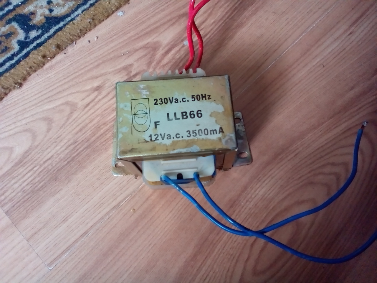

Üdv! Van egy trafóm 12v ac 3500mA ebböl kellene nekem 5-6 A. Hogy tudom azt megoldani, hogy 12V-on 5-6A jöjjön le?
(#) granpa válasza t4nt1zjeee hozzászólására (») Máj 18, 2014 / 1
Sehogy: 12×3.5=42W, 12×5/6=60/72W, a kevesebből nem lehet többet kihozni. Szerez még egy trafót.
(#) szabics válasza t4nt1zjeee hozzászólására (») Máj 18, 2014 1 /
Van megoldás: át kell tekercselni.
(#) pucuka válasza szabics hozzászólására (») Máj 18, 2014 / 1
Akkor se. Kicsi a vas.
(#) t4nt1zjeee válasza granpa hozzászólására (») Máj 18, 2014 /
És ha szerzek mégegy trafót akkor kössem össze őket vagy, hogy?
(#) erbe válasza t4nt1zjeee hozzászólására (») Máj 18, 2014 /
Ha találsz még egy ugyanilyent, akkor se valószínű, hogy simán párhuzamosítani lehet. Váltakozóban kell az 5-6A, vagy egyenáramban?
Ha egyenáramban, akkor egyenirányítás után lehet párhuzamosítani őket, de figyelni kell nagyobb terhelésen, hátha az egyik jobban melegszik.
Váltakozóáramon csak az 1 db nagyobb trafó a megoldás.
