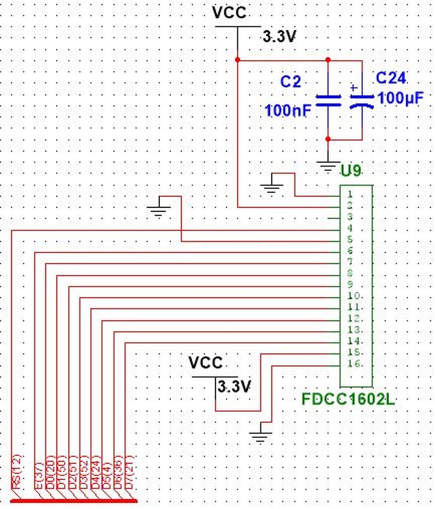

(#) KaiserA hozzászólása Máj 16, 2014 /
Azt szeretném kérdezni, hogy van egy PIC32MX440F512H :PIC
ÉS EGY LCD kijelzőm. a következő képen köttöttem be az LCD-t a PIC-hez
LCD:LCD
Az a kérdésem, hogy hogy tudom életre bírni a kijelzőt. Mit kell beállítani? lcd.c fájlt kell includolni.? a lábakkal kell valamit állítani?

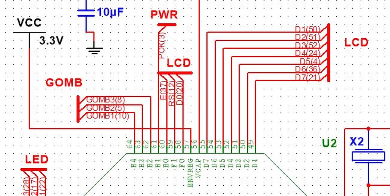

(#) KaiserA válasza linux_PIC hozzászólására (») Máj 16, 2014 /
Köszönöm szépen!
A D0 láb a PIC F0 lábára van kötve, a többi pedig a D porton van. az nem baj ,hogyha nem az összes lába D porton van? a R/W pedig a földre kötöttem ,mert mindig írni akarok csak a kijelzőre.
Milyen parancsal lehet valamit kiírni a kijelzőre C32 ben? hol tudok ehezz segítséget találni?
Köszönöm szépen

(#) Hp41C válasza KaiserA hozzászólására (») Máj 16, 2014 / 1
Az LCD működik 3.3 .. 3.6V -os vezérlő jelekről? Nem túl jó ötlet az adatvonalak keverése. Az LCD 4 bites módban a D7..4 kivezetési bekötésével is működtethető. Így most minden adatot át kell kódolni... Az adatlapban megtalálható az inicializálás és a kezelés leírása is.

(#) KaiserA válasza Hp41C hozzászólására (») Máj 16, 2014 /
Igen 3.3 V-ról is működik.

Hát az adatbusszal van egy kis gikszer. Az 8 bites adatvonalként van definiálva, nálad meg a D0 az nem az D porton van. Egyszerűbb lenne ha azt átkötnéd az 58 helyett a 46-os lábra.
(#) KaiserA válasza usane hozzászólására (») Máj 16, 2014 /

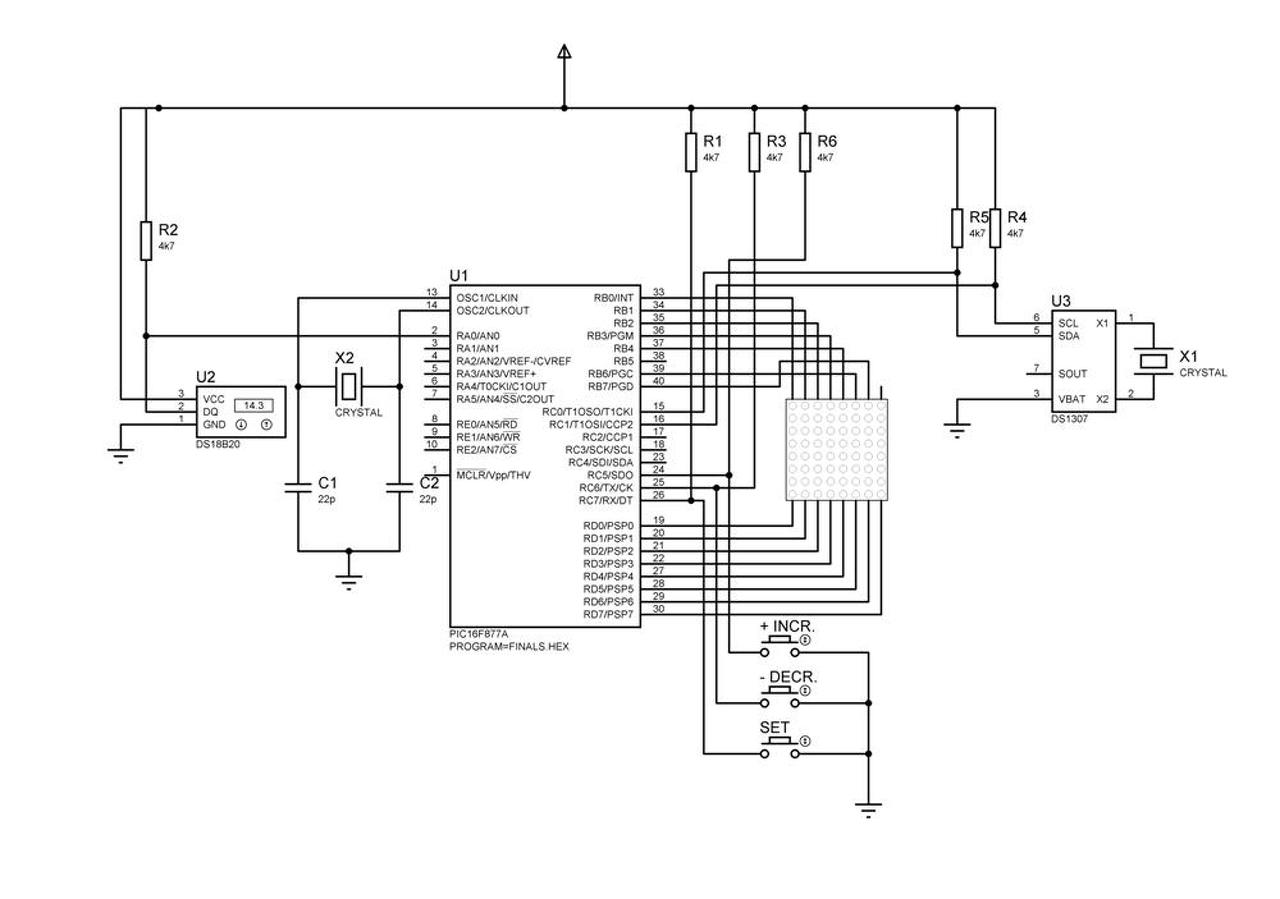

Hali.
Kis segítséget szeretnék kérni. Ezt a PIC-es kapcsolást szeretném megépíteni ami ezen az oldalon található: LINK ennek is a 877A-as változatát.
Az a problémám, hogy összeszereltem próbapanelen, de nem értem mitől futnak így rajta a karakterek. Ez a video ezt szemléltetné
Megcsináltam ezt a kapcsolást Proteus szimulátorral, és ott tökéletesen működik. A led panelem egy 8x8-as közös anódos. Igaz hogy az oldalon 7x7-es panel szerepel de működnie kell 8x8-ason is szerintem. Hol kellene keresnem a hibát? A programban vagy a bekötéseknél?

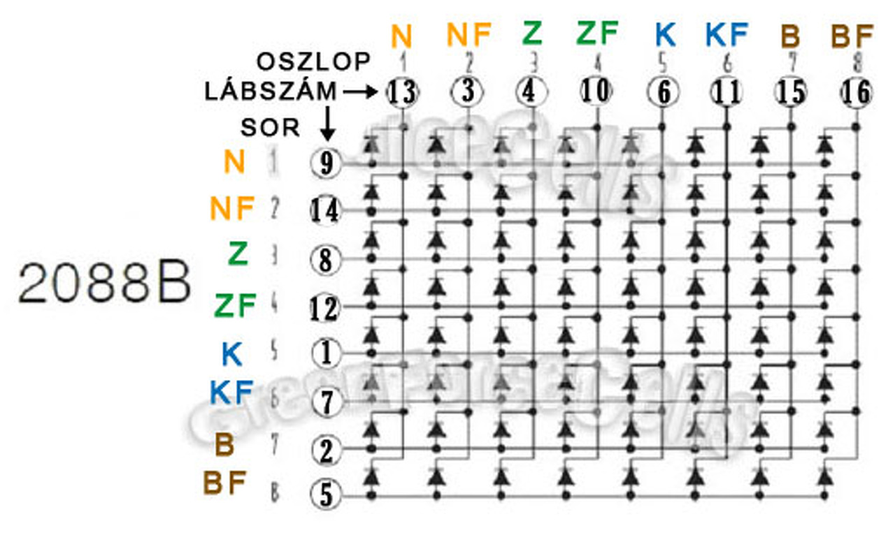

(#) icserny válasza zalan888 hozzászólására (») Máj 17, 2014 /
Végül is nem tudjuk, hogy mit hova kötöttél. A LED mátrix lábkivezetései eléggé össze-vissza vannak elrendezve, könnyen el lehet téveszteni a sorrendet. Legalább egy kötéslistát adj meg (melyik portláb a LED mátrix melyik lábára van kötve, s melyik az anód, ill. melyik a katód).
Egyébként a program is tökéletlen, mert ha nincs áramkorlátozás, akkor egyszerre csak egy LED-et szabad kigyújtani (csak egy pillanatra!), máskülönben az egyszerre bekapcsolt LED-eken egyenlőtlenül oszlik meg az áram.

Ha a proteusban jó, akkor 99%, hogy elkötésed van.

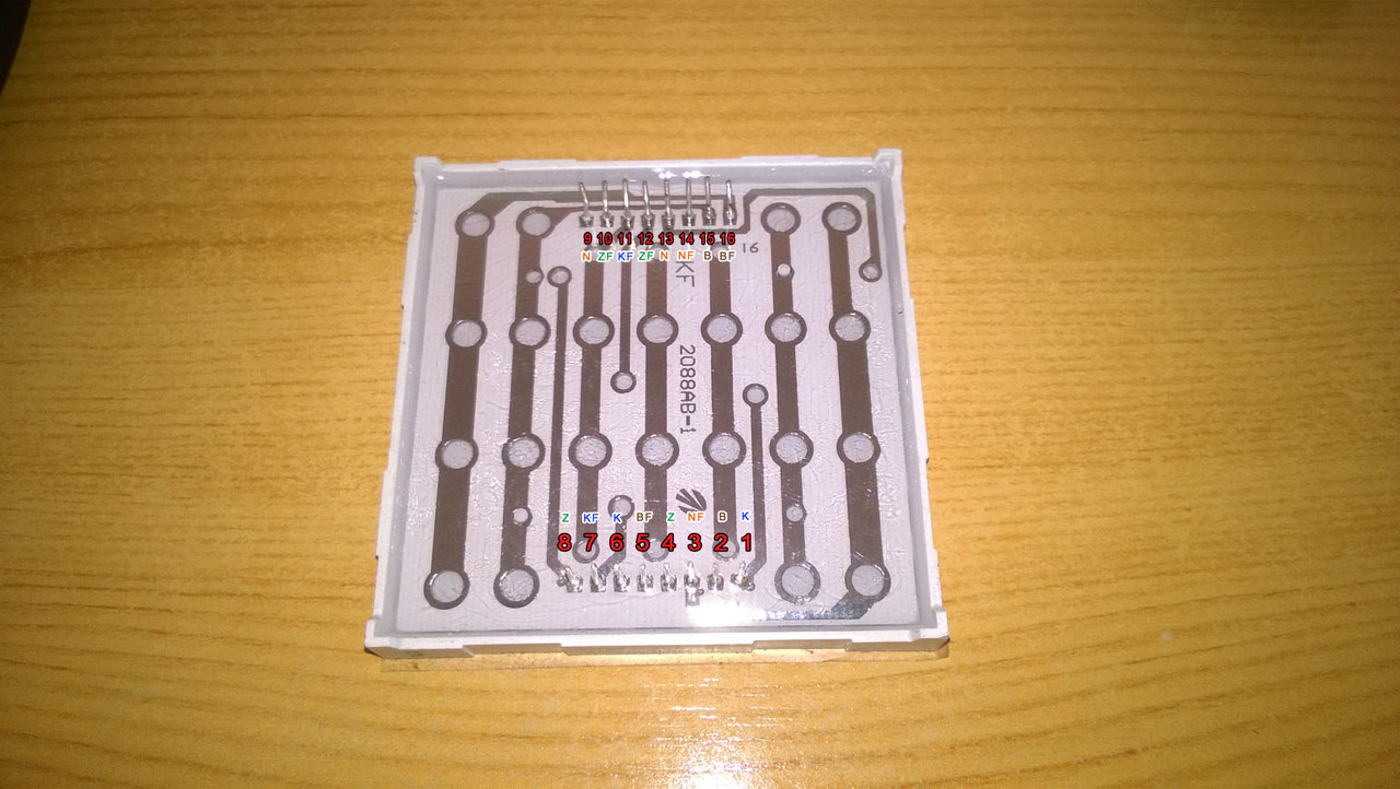

(#) zalan888 válasza icserny hozzászólására (») Máj 17, 2014 /
Köszönöm a hozzászólásokat. A mellékelt ledpanelem van. Úgy kötöttem be, vagy legalábbis én úgy értelmezem, hogy sorba kell venni az oszlopokat, mondjuk balról jobbra és akkor így jönnek a lábszámok: 13,3,4,10,6,11,15,16 majd a sorok száma: 9,14,8,12,1,7,2,5
Ezért vélem én is úgy hogy valami elkötés lehet, ha a szimulátorban tökéletesen működik.
