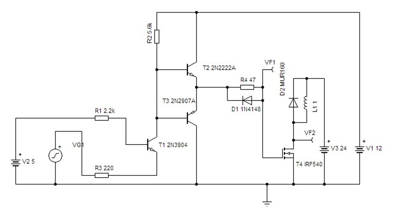

Szeretnék egy fetet meghajtani pic-cel(kb 20kHz).Ez 24V ot és 2A-t kapcsolgatna.
Hogy ill mivel tudom illeszteni a fetet (pl egy irfz44n-t) hogy az is örüljön neki.
Ez egy biztos megoldas. A VG1 a meghajto 5 voltos jel. A meghajto tranzisztorok tapja 12-15 volt korul kell hogy legyen. Nekem mukodik sok ilyen meghajtas 1-10 kHz PWM jellel 20-40 amper arammal.
Jó felé haladsz...
