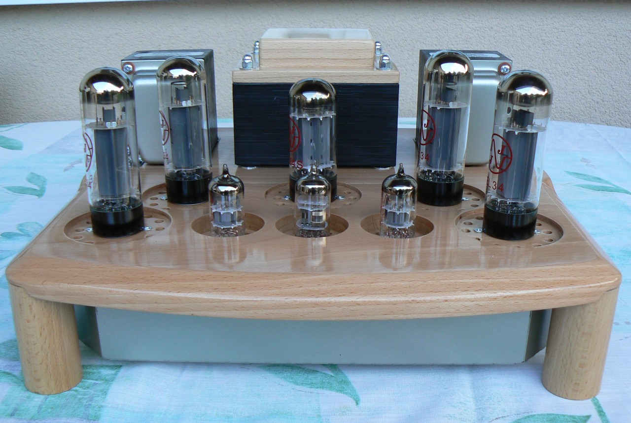

Köszi. Igyekeztem minél egyszerűbbre és célszerűbbre csinálni. Szerinted a benne lévő fólia kondenzátorok jó választás volt?
Kedvelem ezt a kondenzátor típust, de olvastam ellenjavallatot is a fórumban. (Nem a témájában vagyunk ezért írok szürkén.)
Letisztult, szép!
Valami írást nem terveztél az elejére?
Nagyon szép munka !
Megkérdezhetném,h milyen panel- és kapcsolásirajz szerint építetted?

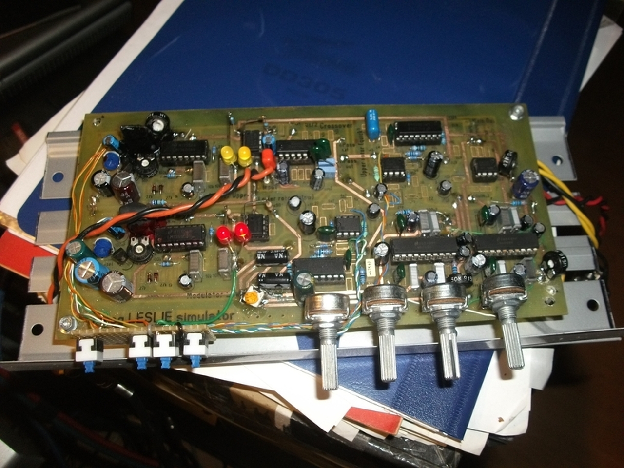

Nekiálltam egy analóg Leslie-szimulátort tervezni, kezd olyanná válni mint szerettem volna.
Ha nem ismerős valakinek a dolog, a Hammond orgonákhoz használják a Leslie-szekrényt, ami két forgó hangszórót tartalmaz. Egy magas és egy mély szekció teker körbe-körbe, ez adja azt a speciális hangzást a hangszernek amitől a hangszerek királya lett. Ennek imitációját próbáltam összehozni. Ha bekerül a billentyű kombóba, teszek fel hangmintát is. Mivel ez még prototipus, elég sok utólagos finomítás került a panelre, de a következő darabnál ezek már be lesznek tervezve az áramkörbe.
Alul is akad pár apróság
Szia ! Ez a dolog engem is erdekelne, ha publikus a projekt. Kitalalni nincs idom,viszont szivesen epitenek ilyent. RD-700 van nekem, az orgonak nem rosszak, de a rotacios emulalas katasztrofalis. Ezen szeretnek segiteni egy jo emulatorral. Udv.
Köszi! A Quad topikban fent van a rajz és a nyák. Régi Rádiótechnikás terv egyébként.

Szia! Publikus lesz valószínű, de ez még a V 0.9 béta verzió, úgyhogy ezt a variációt még nem dokumentálom véglegesként.
Most azon agyalok hogy modulárissá alakítom, ha lesz letisztult rajz jelentkezem. Szeretném ha legalább egy NEO Ventilátorral felvehetné a versenyt. A felépítése egyébként hasonló, csak más alkatrészekkel.
Nagyon Igényes és gyönyörű konstrukció, jobb mint jónéhány gyári nagy és drága hifi márka "termékei".
Nagyon tetszik a doboz konstrukciója is, én is imádom az alumíniumot munkálni! Egyébként a quad-okat sosem értettem, miért ilyen népszerűek. Nem mondom, hogy nicns szép hangjuk, de olyan naturális, sovány, mint egy angol erősítő. Mondjuk sokan ezt szeretik. Én jobban vagyok a "japános" hangzásért, ami kicsit életdúasabb, színesebb.

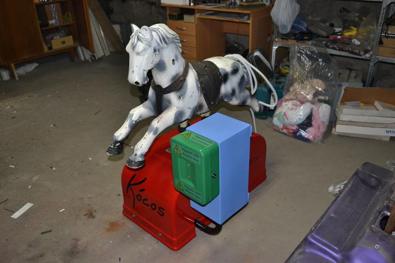

Elkészült Kócos nevű paripa. A festés nem az én érdemem, a matricákat rendeltem, plusz maga a ló festése, újraszerszámozása még hátravan, de az már nem az én dolgom. Kaptam egy rozsdás vázat, egy leégett motort, egy agyonhasznált burkolatot és egy feladatot, csináljak belőle valamit. Ez lett. Kár, hogy előtte nem fényképeztem le. Műhelyrendet nem ér illetni!

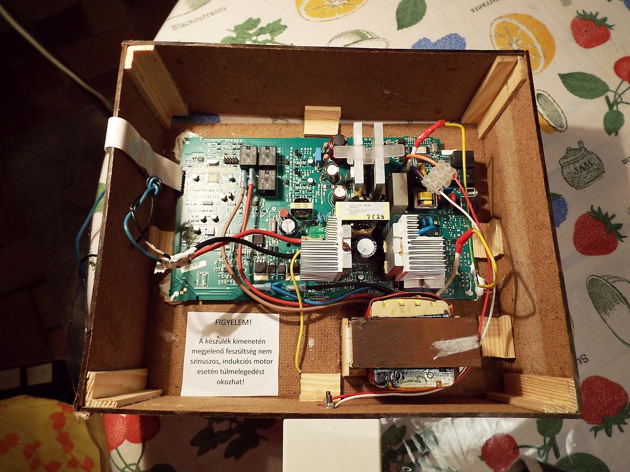

Elkészült életem legrondább cucca.
De nagyon jó lesz, mert akár az erdőben is elő tudok varázsolni 220-230V-ot. A szellőzés is megoldódott, de kissé iszonyatos módon. (maradt egy rés, bár amúgy is vágtam volna.) Az akkutól jövő vezeték nem túl vastag, de igazából 100W-nál nagyobb teljesítményt nem kötök rá, arra ez is elég. Még a lábak, meg a tető rögzítése hátra van. A hozzászólás módosítva: Máj 17, 2014

Fekete (-), kék (+) Rajtam kívül más meg úgyse használja. Persze a "tönkremenés" azt jelenti, hogy kiolvad a biztosíték.
Nem túl vékonyal azok a 24 V-os vezetékek?
Egy dioda es nem megy tonkre , schottky diodat tanacsolok .:
Bővebben: Link Bővebben: Link A hozzászólás módosítva: Máj 17, 2014
Csak ideiglenes, de egyébként se fogok rátenni nagy teljesítményű fogyasztót. Egy-egy TV +DVD a Balaton-parton, meg oszcilloszkóp, mivel zavart szeretnék mérni egy-két érdekes helyen, pl. nagyfeszültségű távvezetékek közelében 16 2/3Hz-es hálózatnál Németországban.
A diódát be fogom építeni.

Van a diódánál jobb megoldás is:

1.) Honnan szereztél ezer éve szabványon kívül helyezett 220V-os földeletlen aljzatot? 2.) Az elektronika és a dobozolás között valami hihetetlen szakadék látszik. Lehet, hogy a panel gyári darab, vagy a doboz mongol gyártmány? A hozzászólás módosítva: Máj 18, 2014

A dobozt én kreáltam. A panel egy APC szünetmentesből van. Az eredeti dobozolással az volt a bajom, hogy sehogy se tudott hűlni, és iszonyatosan felmelegedett a belső, ha sokáig ment. Az aljzat meg itthon volt a kacatok között.
Ide teljesen jó, mivel a készülék eleve földfüggetlen. Egyébként lehet, hogy nem szabványos a földeletlen aljzat, de a mai napig számtalan helyen találkozni velük. Sőt, még a két éve villamosított melléképületbe is építettem be nem földelt dugót. Rádiónak, tv-nek, asztali lámpának, telefon töltőének teljesen jó. Persze van ott földelt is, amiről a hűtő megy. A hozzászólás módosítva: Máj 18, 2014
