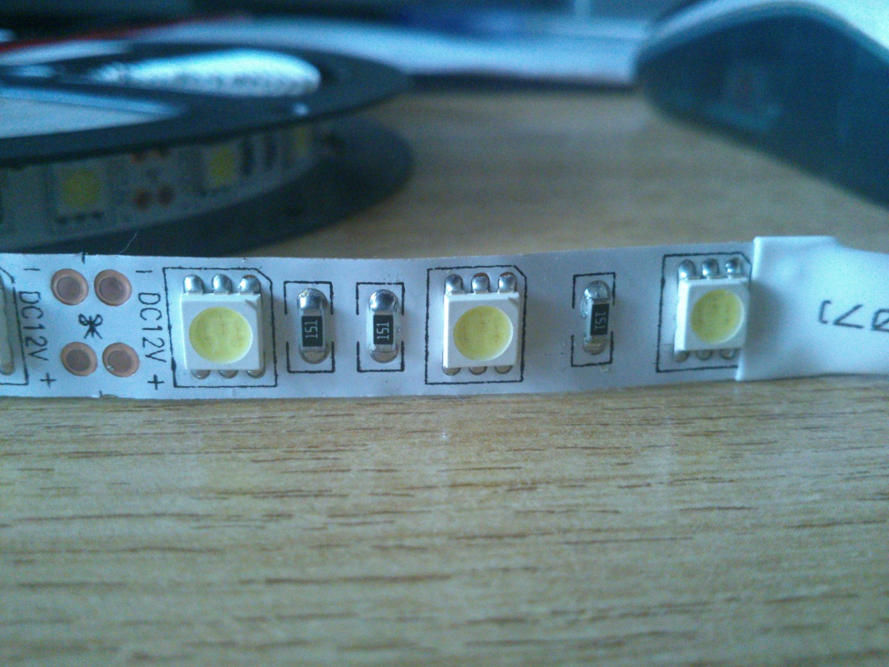

Meg tudná valaki nekem mondani, hogy 5m, 300led, 5050 ledszalaghoz milyen teljesítményű tápegység kell?
150ohm előtétellenállás van benne.
Viszont labortápon mérve, 1A áramfelvételt mutat. Én mértem el, vagy fenékbe rúgtam a fizikát?
(#) nedudgi válasza Csupasz hozzászólására (») Máj 25, 2014 /
Hol adtál neki tápot? A két végén és középen?
Ha csak az egyik végén, akkor mérj feszültséget a két végén. Meg fogsz lepődni.

(#) Csupasz válasza nedudgi hozzászólására (») Máj 25, 2014 /
Igen, az egyik végén adtam neki feszültséget, viszont a másik végén nagy feszültségesés van, de ezt fényerőben nem érzékeltem.
Ezért is csodálkozom, mert 60mA jön ki a számítás szerint ledenként. Akkor az 1,8A, vagyis min.2A táp kell neki.
Jól számoltam?
Igen, 300 x 60 az 18000.
A LEDenkénti áramot a 150 ohm ellenállásokon eső feszültség mérésével érdemes meghatározni.
A hozzászólás módosítva: Máj 25, 2014
300 x 60 = 18000! Elnézést, csak most nézem, mit írtam.
Ha 150 ohm ellenállással van sorbakötve három darab fehér LED, akkor az ellenálláson 2,4V feszültség fog esni, azaz 16 mA az áram egy LEDe. A 300 LED 100 darab 3 LEDes sor képez, így az összes áram 1,6A lesz.
Köszönöm a pontosítást! A lényeg, hogy a 2A táp megfelelő.
Még az sem biztos! Ha az a LED 6 kivezetéses, akkor egy tokon belül vannak a LEDcsipek sorbakötve, és 300 ellenállás van a szalagon. Ebben az esetben 16 mA jön ki egy sorra, ami 300 x 16 mA áramot jelent. Ezért írtam, hogy az ellenálláson eső feszültség a mérvadó.
Igen, 6 kivezetése van. A 300 x 48 így is csak 1,44A. Jól gondolom?
Közben javítottam a hozzászólást.
A 300x16 mA lesz, ha tényleg 2,4V esik az ellenálláson. Az pedig 4,8 A áramot jelent, mert a 300 tokhoz 300 ellenállás tartozik.
Na, én most belezavarodtam....
300 led van, de 3 chiphez van 1 ellenállás.Akkor viszont 100x16mA.
Felteszek egy fotót, mert most már nem értem....Légyszíves levezetni.
Egy 5050 tokon belül 3 darab LED csip van. Ezek sorba vannak egymással kötve, így a nyitófeszültségük összeadódik, 3x3.2V. Körülbelül. Műszerrel mérd meg a feszültséget az ellenálláson, nagyjából 2,4V lesz.
Minden egyes tokhoz tartozik egy ellenállás, azaz 300 darab van belőle.
Sajnos egy elnevezésbeli gubanc, hogy LED-et emlegetünk, ha 5050 tokozásról van szó. A valóságban 3 elemi dióda van egy tokban.

(#) kadarist válasza Csupasz hozzászólására (») Máj 25, 2014 /
A vágható LED-szalag kapcsolása: Bővebben: Link. Remélem segít.
Köszönöm mindkettőtöknek a segítséget!
Akkor marad az 5A táp!
