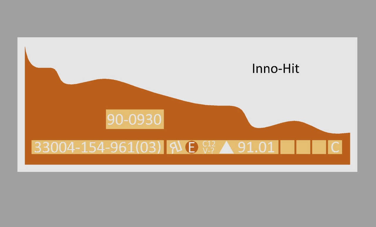

(#) cxaba válasza maestro hozzászólására (») Máj 26, 2014 /
Helló!
Köszönöm, úgy néz ki hogy tovább kutakodhatok mert jó a trazisztor, de az IC hogy jó-e még nem tudom.
(#) cxaba válasza kadarist hozzászólására (») Máj 26, 2014 /
Helló!
Köszönöm, de sajnos nem, nem azonos ezzel ami aTV-ben van, nagy eltérések vannak. Ami a TV-ben van alaplap, gyárilag a hátsó jobb sarkából hiányzik egy négyzet alakú derab.
Itt pedig mellékelem az Inno-Hit panelén talált számot.
