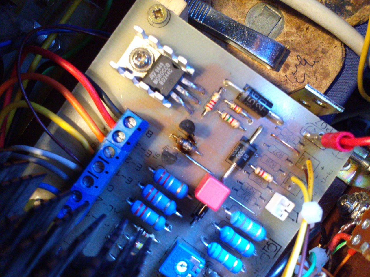

Szépen lassan ahogy időm engedi haladok a labortápommal, utolsó tesztelgetéseknél tartok: készítettem egy segédpanelt is amin van CC, CV visszajelzés, független tápok a panelmérőnek. Ezt a részt ma együtt teszteltem magával a labortáp áramkörével, minden jól működött (rövidzárat nem teszteltem).
Most tesztalanyként rákötöttem egy ledszalagot (12V) az áramkorlát 2A felett lehetett(?), viszont valószínűleg rövidre zártam a kimenet (a ledszalag vezetékénél könnyen összeérhetett), mert az egyik pillanatban az R35, izzónak képzelte magát és fényt kibocsátva megszűnt többé 100 Ohm-os ellenállásnak lenni. Gyorsan áramtalanítottam a rendszert és kerestem az okokat: ugyan miért történhetett ez miért nem korlátozott le a táp a mérőműszer hibája lsd lent? Az árammérőre pillantva lekapcsolás előtt 13A-t láthattam (erre nem vennék mérget nagy kapkodásban nem biztos hogy jól láttam) amit elvileg a trafóm tudhat, de a táp 5A re van tervezve és tartalmaz egy 6A-es (multi fuse) biztosítékot is ami elvileg nem sérült. Első gyors méréseim szerint T2, R35 kuka.
Amit meg kell említenem az a panelműszerek tápellátása. Az árammérő műszer nem független tápot kap, földpontja közös az áramkör sönt előtti pontjával ami jó lehet mert a műszerek 3 kivezetéssel rendelkeznek 1. saját tápja 0 pontja, mérendő fesz. 0 pontja 2. táp + pontja 3. mérendő fesz + pontja a műszer működéséhez szükséges állandó feszültséget a segédpanel állítja elő a labortáp bemeneti 32V-jából. Vagy ez az árammérős elgondolás rossz és ez okozta a hibát? A feszültségmérő egy teljesen külön szekunderről megy.

Első ránézésre azt mondom, hogy az R35 elégése akkor fordulhat elő amikor a végtranzisztorok bázisára menő vezeték kontakthibás, mert máskülönben a T3-T5 B-E feszültségének (+0.22R-eső feszültség) meg kellett volna akadályoznia, hogy akkora feszültség essen rajta, amely az elégéséhez vezetne. Azon a 100Ohmos ellenállásom 5A kimenő áram mellet sem esik nagyobb feszültség 2V-nál.

Ha a elsőnek T2 C-E ment zárlatba (na de mitől) akkor az vihette magával R35-t? Ha szabad ilyet mondanom a kontakthibát azon a környéken kizárom. Várom a további tippeket.

Ha a T3-T5 zranzisztorok túlélték akkor megszakadhattak at R13-R15 ellemállások a zárlat pillanatában.
Én a labortápomban 10 db 1R ellenállásokból csináltam a 0.1 Ohmos söntöt és úgy megszakadt mindegyik, hogy külsőleg semmi sem látszott rajtuk.

Most mértem T3 T4 T5 elszállt. Remek ennek örülök.
B-E szakad mind 3 tranzisztornál minden irányból. Az ok még mindig kérdéses.

Az áramkorlát nyilvánvalóan nem tette a dolgát. Említetted, hogy az árammérőnek nincs külön tábja. Nem lehet, hogy a műszered saját 0 pontja és mérendő fesz 0 pontja kivezetései valójában ugyanazok, vagyis köztük 0Ohm mérhető?
Amennyiben így lenne akkor kisöntölted az áramfigyelő ellenállásokat és ezért nem volt áramkorlát.

Így van és a műszer saját 0 pontja és mérendő fesz 0 pontja valóban ugyanazok, de ezt írtam is az elején. Amit te gondolsz az akkor történhetne meg ha a közös 0 pont és a műszer pozitív mérőpontja között lenne 0 Ohm, viszont ez 80k Ohm -os érték ami aligha szól bele a sönt értékébe. Szerintem jó felé keresgélünk valószínű hogy a műszer okozhatja a gondot másra nem tudok gondolni én sem.

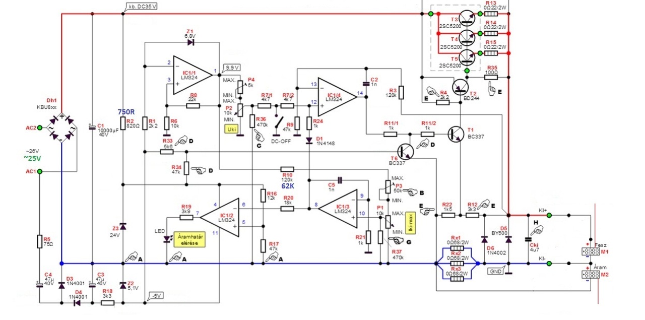

A segédpanel kapcsolási rajzát azért mellékelem.
(#) Alkotó válasza Electricboy hozzászólására (») Máj 31, 2014 / 1
Ezt a sok "cafrangot" javaslom kiiktatni, és csak a tápot feléleszteni, és beállítani a korlátokat. Ezután lehet értelme a mérést próbálgatni. A rajzon adtam erre javaslatot, ahol még az osztókat is kiszámoltam. Kár ilyen bonyolításokkal vadítani a kérdést, mikor a nyilvánvaló megoldás is rendelkezésre áll.

A panelmérőid ellen semmilyen kifogásom sincs, valószínűleg remek darabok, és jól is mérnek. Az árammérés is feszültségmérés, ebben is teljesen egyetértek veled.
Ott nem látok tisztán, mikor a kijelzőid egyikének a labortáp tekercséről akarsz feszültséget előállítani. Ez sok kérdést és problémát vethet fel.
Javaslatom szerint, a műszerek mindegyikének célszerű egy külön tekercset választani, mert így garantáltan nem fognak hatni sem a tápra sem egymásra, ami ideális helyzetet teremt.
Másik javaslatom, hogy használd a tápban eredetileg ajánlott osztókat a műszereidhez, csak ha azok érzékenysége eltérő, akkor ahhoz igazodva át kell számolni őket. Természetesen máshol is lehet jó osztóhelyeket találni, de a javasolt az biztosan jó helyen van.

Az áramkör további vizsgálgatását követően kiderült hogy T2 jó, azért feltételeztem rossznak mert az egyik áteresztő tranzisztor C-B pontja közt rövidzár van, én meg az áramkörben mértem a T2-t (helytelenül) és így a műszer (T2) C-E pont közt rövidzárat mutatott. Mellesleg az összes áteresztő tranzisztor B-E pontja szakadás, és egyiknél ahogy fentebb írtam C-B pont zárlatos.
Ebben az esetben akkor az történhetett hogy a hirtelen fellépő nagy áram az áteresztőket károsította és az áram a zárlatos áteresztőn úgy folyt át (mivel B-E szakadás) hogy kollektor ponton be, a bázisponton ki, majd R35-n záródott az áramkör? Jó lehet az elgondolás?
Más valószínűleg nem károsodott az áram útjában csak a sönt(ök) álltak és a graetz, de ezek rendben vannak.

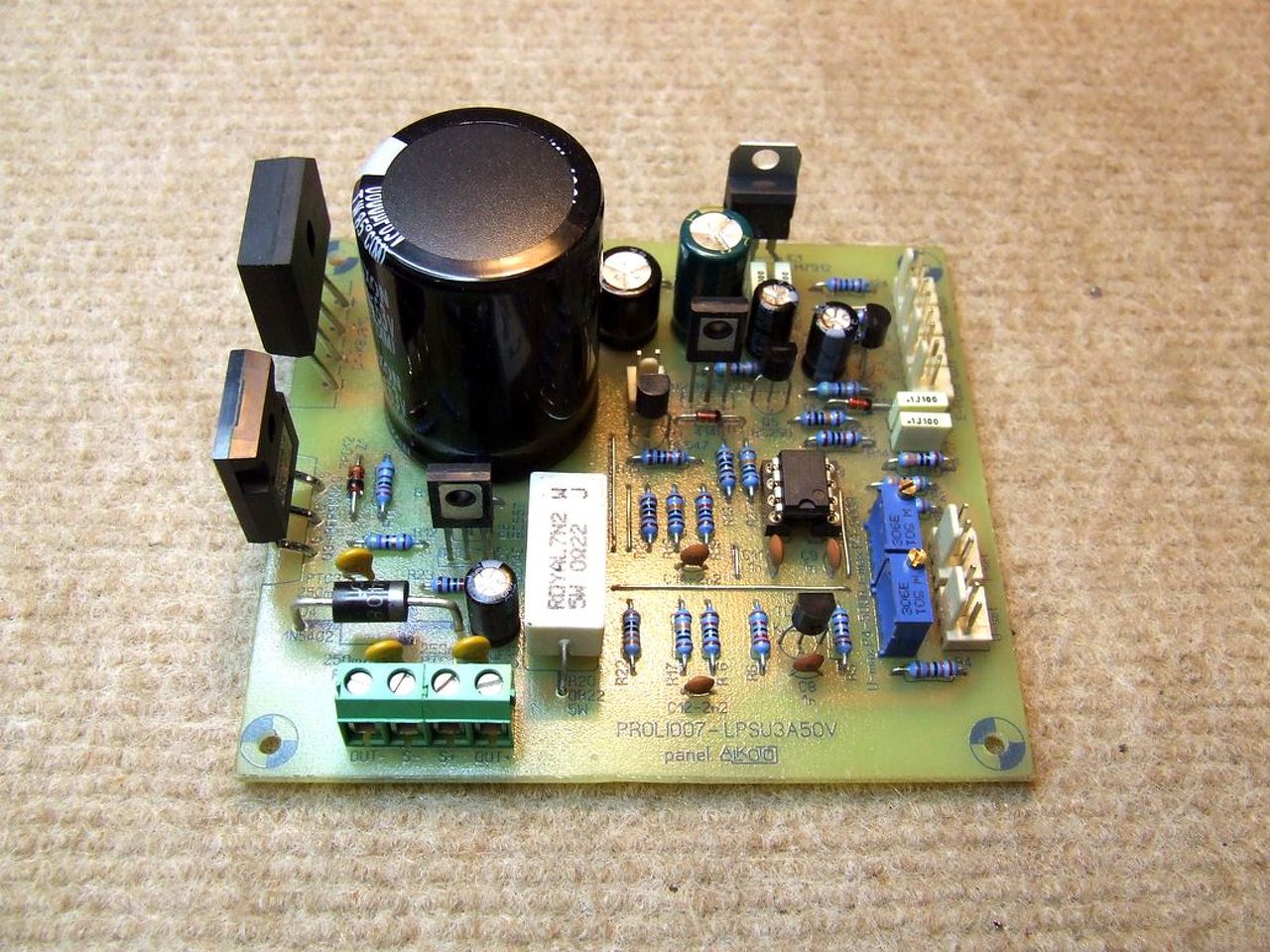

Beültettem a panelt.
(#) nzozz válasza Alkotó hozzászólására (») Jún 12, 2014 /
Nagyon tetszetős, kompakt panel lett! Már várom a tesztelések, finomhangolások eredményét, mert szeretném majd megépíteni, ez a táp (is) nagyon jónak tűnik!
