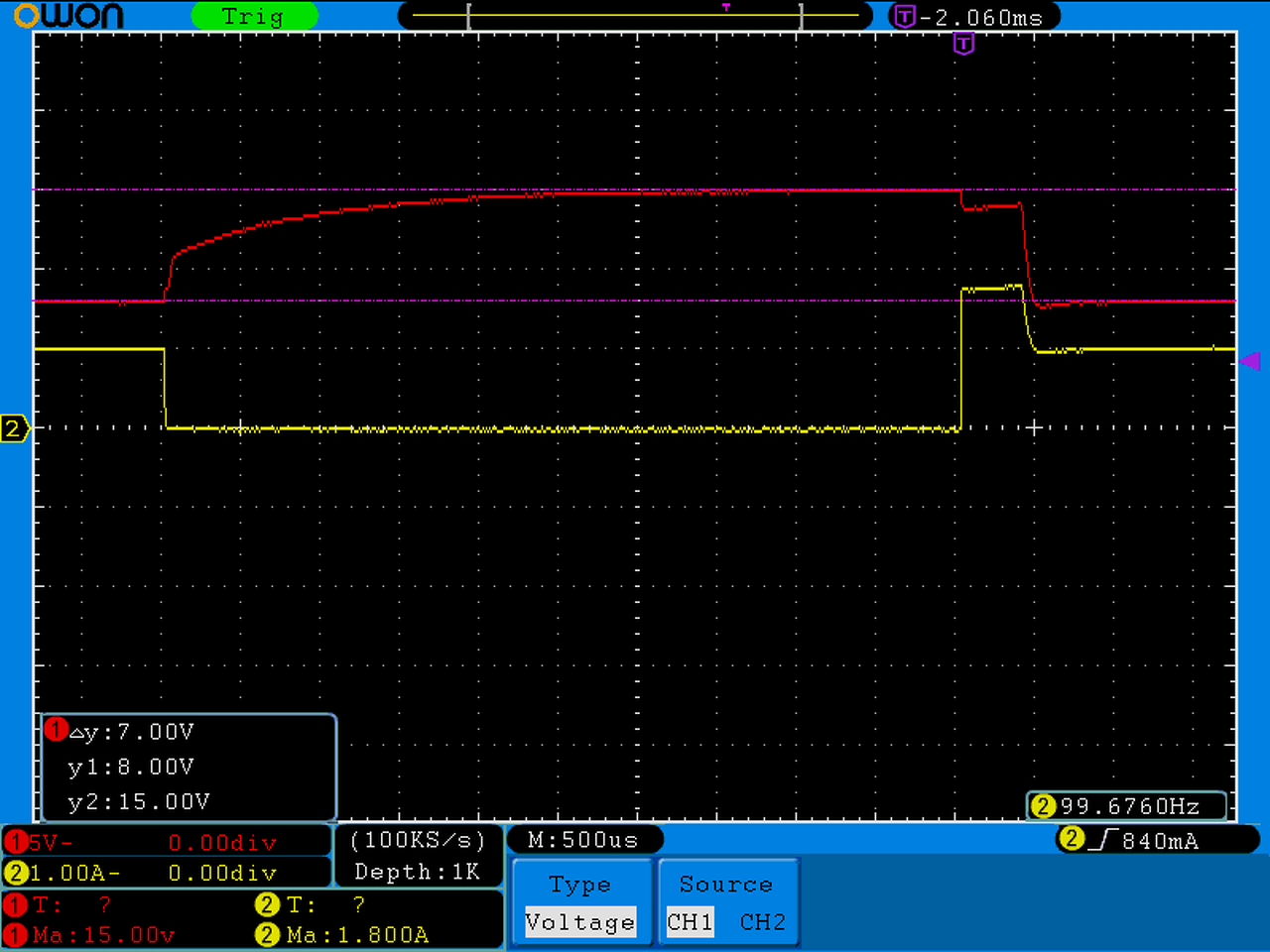

Eszközöltem néhány változtatást a tápomon az elmúlt napokban. Nincs benne semmi extra kondenzátor csak 1nF-osok az OPAk kimenete és a nem invertáló bemenetén. Most csináltam meg éppen a méréshez a MOSFET-es terhelést amit a funkciógenerátorommal 100 Hz-es négyszögjellel hajtottam meg.
A szkóp ábra elég beszédes, de azért leírom, hogy hogyan mértem.
A táp beállított feszültségértéke 15.00V az áramkorlátja pedig 1.000A. A kimeneten van egy 7Ohmos ellenállás majd egy 1Ohmos amin a 2-es csatorna méri az áramot. Jól látszik, hogy a terhelés lekapcsolása után 2.5 msec múlva túllövés nélkül beáll az üresjárási 15V. A terhelés bekapcsolásakor pedig 500usec múlva beáll az 1A-es áramkorlát és a 8V-os terhelt kapocsfeszültség.
Én jónak tartom ezeket az értékeket. És ti?
(#) Attila86 válasza Petjaa hozzászólására (») Máj 15, 2014 /
Többnyire csak dinamikus viselkedéssel kapcsolatos vizsgálatokat végeztem. Más méréseket is szívesen tettem volna de nem akartam megölni a nekem kölcsönbe adott tápegységeket. Például a kimeneti feszültség vagy a kimenő áram időbeli stabilitását emiatt nem tudtam megmérni. Nem biztos ugyanis hogy mindegyik táp bírta volna a pl egy órás folyamatos terhelést.
A mérések a következő pontokból álltak:
Dinamikus vizsgálatok:
1.- A kimeneti feszültség változása a terhelés értékének 50%->100%-os változásának hatására (R2R mérés), feszültség-generátoros módban. Itt két sorba kötött 6,714Ohm-os (70W-os) ellenállást kapcsoltam a labortápok kimenetére és egy powerfet 40Hz-en rövidre zárogatta az egyik ellenállást.
2.- A kimeneti áram változása a terhelés értékének 50%->100%-os változásának hatására (R2R mérés), áram-generátoros módban. Itt is két sorba kötött 6,714Ohm-os (70W-os) ellenállást kapcsoltam a labortápok kimenetére és egy powerfet 40Hz-en rövidre zárogatta az egyik ellenállást.
3.- A kimenő áram túllövése a terheletlen feszgenerátoros és terhelt áramgenerátoros mód közt. Itt a 13,428Ohm-os (140W-os) ellenállást kapcsolgatott a labortápok kimenetére egy powerfet 40Hz-en. Ez a mérés egyébként csak pár labortápnál adott értelmezhető eredményt, némelyik labortáp ezt a vizsgálatot borzasztó rosszul viselte. Pedig tulajdonképpen ez egy teljesen normális, életszerű történés hogy van egy terheletlen labortápunk amire egyszer csak rákapcsolunk egy terhelést...
3.b- Kíváncsiságból csináltam olyat hogy a nagyobb értékű ellenállásnál (13,428Ohm) feszgenerátoroban legyen a táp, de amikor a terhelés felét a powerfet rövidre zárja azaz 6,714Ohm lesz akkor áramgenerátorosba lépjen. Gyakorlatilag ennél a mérésnél folyamatosan világítani látszik mind a két üzemmód-jelző LED mert a labortáp folyamatosan ugrál a két üzemmód közt. Na ez még kevésbé kiértékelhető eredményt produkált szóval ezt végül inkább nem is jegyeztem le.
Tranziens vizsgálatok:
4.- A kimeneti jelalak (túllövés) a kimenet felkapcsolásának pillanatakor, terheletlen kimenet esetén.
5.- A kimeneti jelalak a kimenet lekapcsolásának pillanatakor, terheletlen kimenet esetén.
6.- A kimeneti jelalak (túllövés) a kimenet felkapcsolásának pillanatakor, terhelt kimenet esetén, feszültség-generátoros üzemmódban.
7.- A kimeneti jelalak a kimenet lekapcsolásának pillanatakor, terhelt kimenet esetén, feszültség-generátoros üzemmódban.
8.- A kimeneti jelalak (túllövés) a kimenet felkapcsolásának pillanatakor, terhelt kimenet esetén, áram-generátoros üzemmódban.
9.- A kimeneti jelalak a kimenet lekapcsolásának pillanatakor, terhelt kimenet esetén, áram-generátoros üzemmódban.
10.- A kimeneti jelalak (túllövés) a hálózati 230V felkapcsolásának pillanatakor, terheletlen kimenet esetén.
11.- A kimeneti jelalak a hálózati 230V lekapcsolásának pillanatakor, terheletlen kimenet esetén.
12.- A kimeneti jelalak (túllövés) a hálózati 230V felkapcsolásának pillanatakor, terhelt kimenet esetén, feszültség-generátoros üzemmódban.
13.- A kimeneti jelalak a hálózati 230V lekapcsolásának pillanatakor, terhelt kimenet esetén, feszültség-generátoros üzemmódban.
14.- A kimeneti jelalak (túllövés) a hálózati 230V felkapcsolásának pillanatakor, terhelt kimenet esetén, áram-generátoros üzemmódban.
15.- A kimeneti jelalak a hálózati 230V lekapcsolásának pillanatakor, terhelt kimenet esetén, áram-generátoros üzemmódban.
Zaj:
16.- Kimeneti zaj terheletlen kimenet esetén.
17.- Kimeneti zaj terhelt kimenet esetén, feszültség-generátoros üzemmódban.
18.- Kimeneti zaj terhelt kimenet esetén, áram-generátoros üzemmódban.
Minden feszgenerátoros mérés 15V-nál és minden áramgenerátoros 1A-rel történt. Ez volt az az érték amibe belefért az összes kölcsön kapott labortápegység, ennyit mind tudott produkálni és a műterhelésem is bírta.
(#) Attila86 válasza tkovacs hozzászólására (») Máj 15, 2014 /
Ezt nem így kellene mérni, a csatolást az egyes csatornán AC-ra kellene átállítani. Így kisebb osztásarány kapcsolható be és a kis mértékű változások sokkal jobban látszódnak. Ez ahogyan ezt a szkópábrát készítetted, pont elfedheti a kis mértékű gyors tranziens ugrásokat. Pláne hogy így is az osztást 5V/DIV-re állítottad, csupán kb másfél DIV az egész jel amplitúdója. Ezen így nem sok minden látszik. Minimum azt megtehetted volna hogy egyel lejjebb, a 2V/DIV-be kapcsolod.
„Én jónak tartom ezeket az értékeket. És ti?”
Én ilyen mérést nem végeztem hogy hogyan viselkedik a táp ha a terhelt kimenetről terheletlen kimenetre vált mert tudtommal R2R méréseket szoktak végezni ezért én is így tettem. Tehát én csak olyan adattal tudok neked szolgálni hogy hogyan néz ki amikor a táp feszgenerátoros üzemmódban van, 15,00V a kimeneti feszültség és az áram kb 1,12A és 2,24A közt váltakozik.
Ha szeretnél valamiféle összehasonlító mérést akkor javaslom hogy egy ilyen mérést végezz el és akkor hasonló tudok adatokkal szolgálni. Én építettem direkt az ilyen mérések céljára egy műterhelést ami 2x7db párhuzamosan kötött 47Ohm/10W-os söntből áll és a két 70W-os blokk sorba van kötve. Az egyik blokkra jön egy powerfet amit egy kis 555 rövidre zárogat 40Hz-en. A 10W-os ellenállásokon pedig van egy nagy hűtőborda: Bővebben: Link
A hozzászólás módosítva: Máj 15, 2014
(#) tkovacs válasza Attila86 hozzászólására (») Máj 15, 2014 /
Amikor méregettem néztem sokkal kisebb osztásarányokkal is és nincs semmilyen kicsi tranziens amit itt ne látnánk. Amire én most kiváncsi voltam az főleg a kikapcsoláskori feszültség túllövés mértéke és az áramgenerátoros üzem beállásának az ideje. Ma este még megnézem majd más feltételekkel is (pl. R2R).
Szia! Nem mondtam hogy kisebb osztásaránynál mindenképp lesznek anomáliák, csak hogy a DC csatolás és a nagy osztásarány elfedheti a kisebb részleteket.

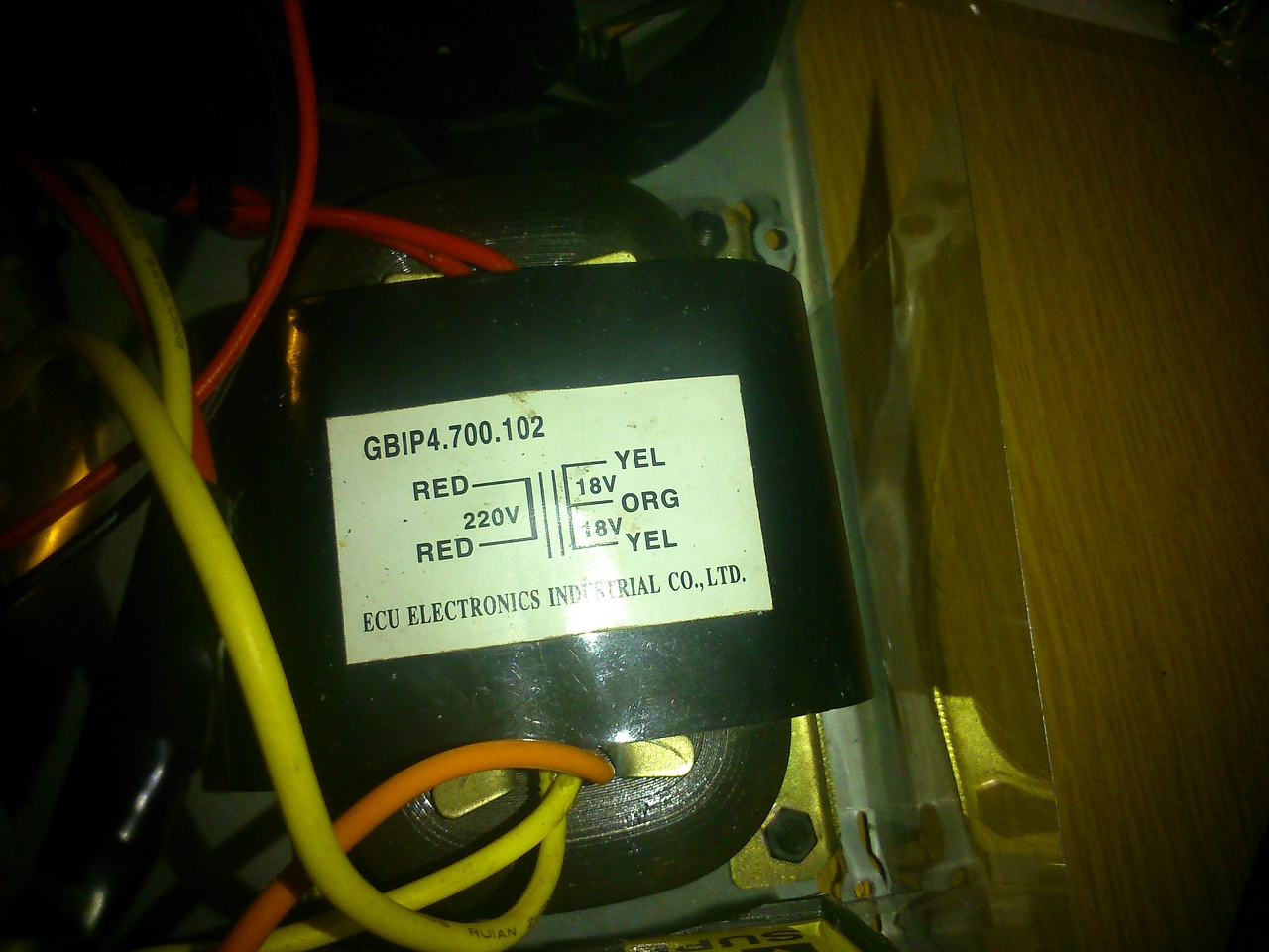

A labtápomat a mellékelt képen szereplő trafó hajtja. A problémám az, hogy a tervezett labtáp csak 30 voltot tud magából kipréselni. Az lm338 as fesszabályzó max 40 voltot tűr el a bemenetén. Ha a két 18 as ágat kötöm össze, egyenirányításután kb 53 volt jön ki, ami kicsit sok lenne neki. Ezért csak az egyik 18-as ágat használom és így kb 25 voltot tud a labtáp, másfél amperrel. Az egész trafó 3 amper tudja. A kérdésem az lenne, hogy lehetne megoldani, hogy mind a 3 ampert kitudjam használni?
Válaszokat köszönöm!
(#) TAKLACO válasza canyon hozzászólására (») Máj 19, 2014 /
HELLO !
Csak most es csak neked !
A hozzászólás módosítva: Máj 19, 2014
(#) canyon válasza TAKLACO hozzászólására (») Máj 19, 2014 /
nekem így is csak másfél amper jön ki. :S
Figyelembe kell venni a tok disszipaciojat /hoveszteseget/ , 25V betapnal 3V -beallitott kimeti feszultsegnel biztosan nem tudja az 5ampert. Megfelelo huttobordarol sem szabad elfeletkezni.
Link javítva.
Használd a link gombot!
-moderátor-
Ohm torvenye mond valamit...?15 V -nal 1kohm -15mA , 100 ohm - 150mA , 10 Ohm -1,5A , 5 Ohm -3A , vagyis kisebb terheloellenallas kell hogy nagyobb aram follyon!
Már volt rajta simán a két 18-as ág és átjött rajta a 3 amper, csak később vettem észre a leírásba hogy 40 volt a max bemenője, erre kapott vagy két alkalommal 50 voltot a fesszabályzó. Azért nem értem, hogy ha akkor átjött rajta a 3 amper, most miért nem.
