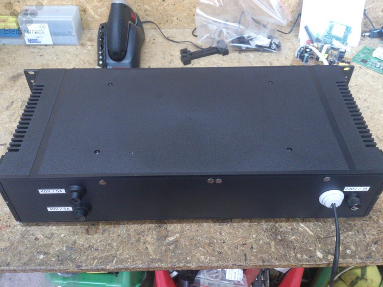

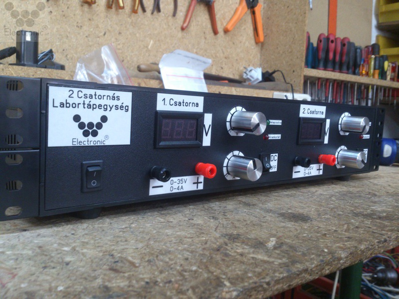

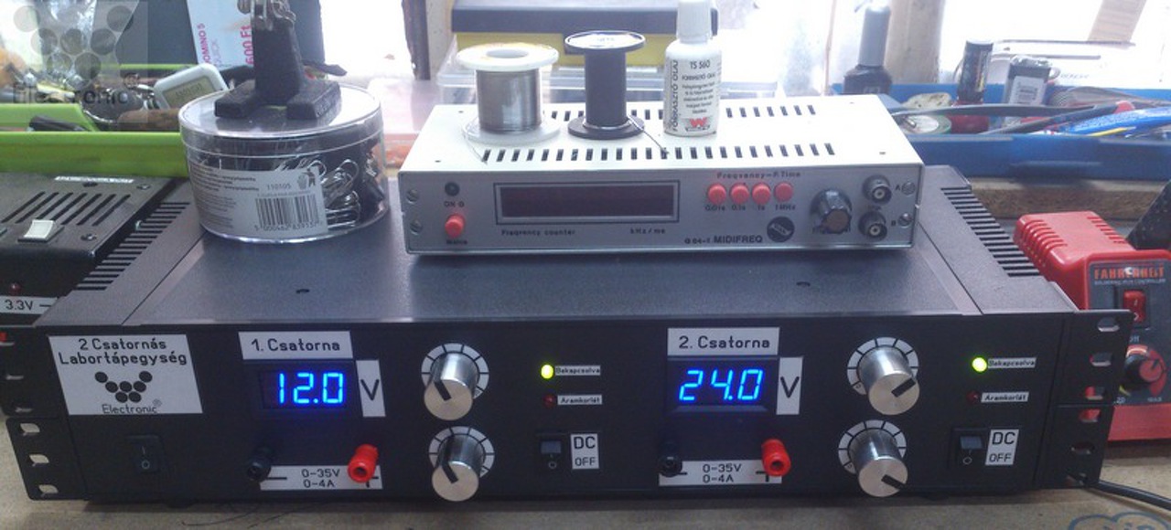

Végre eljött az idő, hogy befejeztem a tápegységemet. Tavaly óta be akartam fejezni, de sajnos nem volt idő rá. Most két teljes napom ment rá, hogy készre vágjam a tápot. Az Alkotó féle (2.7.4.) rajzot csináltam meg. Tavaly tavasszal akartam megcsinálni, de nem volt időm csak a NYÁK tervekre. Mivel akkor még nem volt huzalos NYÁK terv és én is kinlódtam a pdf-el, ezért készítettem magamnak egy sajátot. Lemásoltam majdnem az egészet, csak levettem róla a diódíhidat, az elkót, a mérési osztókat és persze megcsináltam a huzalozáshoz a kivezetéseket. Tegnap beállítgattam, lemértem mindent és a javítgatások után tökéletesen működik! Így kaptam a kezembe egy nagyon jó labortápot, amire már régóta vágytam.
A kimenete 0-35V-ig és 0-4A-ig szabályozható. Ebből van két darab beépítve. Ami híja van még: Az aktív hűtés, potméterek cseréje jó minőségűekre, és két db V/A panelműszer.
Ezektől eltekintve tökéletes számomra és nagyon elégedett vagyok vele. Ezúton Köszönném meg Alkotó-nak, Proli007-nek és Pioneer-nek, hogy közzétették ezt a jó kis kapcsolást!
Végére pedig néhány kép az elkészült Labortápról.

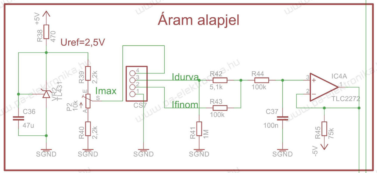

Ennek kapcsán általában kérdeznék mindenkit, aki jártasabb táp építésben, hogy a legtöbb kapcsolásban a feszültség és áram szabályzásánál azt látom, hogy egy létrehoznak egy referencia feszültséget, majd egy/több potival azt osztják le. Ha durva és finom beállítást is szeretnénk, és nem akarunk 10 fordulatos potival kurblizni, akkor a sztereo + monó poti párosítással lehet ezt megcsinálni. Az nem lenne járható út, hogy egy áramgenerátort építünk, ami egy-egy sorba kötött 10K-s és 1K-s potin hajt át áramot (csúszkák a saját potijuk egyik végéhez kötve) és az áramgenerátor kimenetén az U=I*Rbeállított feszültség adná a szabályzó résznek a jelet? Így a sztereo poti helyett használható lenne monó is, így egy csúszkával/ meghibásodási lehetőséggel kevesebb lenne. Másik elképzelésem, hogy az LM317-nél megoldható egy ilyen soros potis, faltól falig kb. lineáris feszültség szabályzás, és létezik TO92-ben is ha belőle csak egy vezérlő feszültséget akarok kivenni a szabályzó rész működéséhez. Egy LM317 rosszabb stabilitási képességekkel bír, mint pl. egy zénerből és egy műveleti erősítőből megépített referencia feszültség?

Tessék, itt van Attila megoldása a SMPS2-ből. Hőkompenzált referencia (TL431) és egy összegző OPA és két sima potméter.

Hello! Áramgenerátorral ugyan úgy meg lehet oldani a szabályozást mint feszültséggenerátorral. Stabilitása annyi lesz, amennyi az áramgenerátor stabilitása. Egyébként több kapcsolásban így van megoldva, ha nem is szembetűnő, de azért áramgenerátorról van szó. De..
A meghibásodás csökkenése már nem ilyen egyértelmű. Mert míg feszültség leosztásnál a csúszka szakadása esetén egy ellenállással lehet védekezni, addig ez áramgenerátor esetén már nem ilyen egyszerű. Valamint feszültség osztásnál, a csúszkán nem folyik áram, míg áramgenerátor esetén igen. Az pedig nem erősségük a potiknak.
A 10 fordulatos potik nem túl előnyösek a sok tekergetés miatt, viszont kialakításuk sokkal precízebb mint olcsó társaiké. Viszont 3 fordulatos is létezik, de sajnos leginkább elméletben mint fizikai árú kínálatban.
Az LM317-el is megoldható, de ott van minimális terhelés, ami átfolyik a potikon, és az 5mA körüli csúszkaáram már nem túl kedvező. De így is 1k/100ohm használata lenne a jobb megoldás, mert 10kohm 5mA már 50V-ot jelentene.
A zéner+IC megoldásnál a zéner hőfokkompenzálásán lenne a hangsúly mert az áram rajta állandó. De hőfok kompenzált zéner ára már vetekszik egy jó potival.
A műanyagházas potival lehangoló tapasztalataim vannak, még kísérletezési célból sem megfelelő, nem egy tápba. Régebben azért nem voltak ilyen gagyi termékek, amik szinte használhatatlanok.. Cermet potik meg szinte trimmerben léteznek csak.
