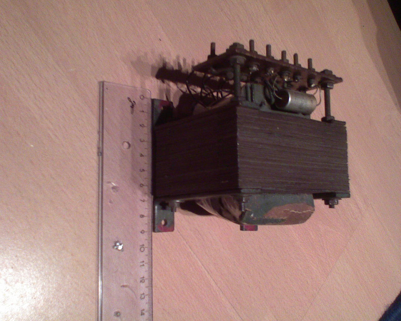

(#) Carter hozzászólása Dec 8, 2007 /
Kaptam egy trafot, de nem tudok róla semmit. (menetzárlatos). A kép alapján meg tudnátok mondani hogy kb hány VA lehet? Érdemes erősítőbe újratekercseltetni?

(#) antekirt válasza Carter hozzászólására (») Dec 8, 2007 /
Szerintem neméri meg ijennel foglalkozni.Ez valami néprádió trafó lehet rosz hatásfoku zajos.
