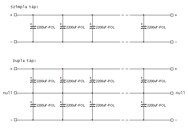

lenne egy kérdésem van egy halom 2200/63 kondim nem lehetne valami olyan kapcsolást késziteni ami jo lenne a dioda hid után (erősitőhöz) lehet hogy nem jol van megfogalmazva de gondolom értitek. ha többet rakunk akkor hogy kell rakni a kondikot? vagy egyáltalán jo tud-e lenni? sajna nem vagyok egy guru kérlek segitsetek!!!
Hát párhuzamosan annyit pakolhatsz egymás után amennyi van!!!
Ha jó sok van, az csak még jobb, és azt a sokat esetelg ráteheted egyetlen nyákra egy diódahíd után, és már kész is egy univerzális tápegységed. Csak rákötöd az AC-t és a másik oldalon meg jön ki a szépen pufferelt DC (max. 60 V)
Persze! Kösd őket párhuzamosan, mindeniket (+) -ot (+) -al és (-) -at (-) al, így összeadodnak a kondik értékei,.. Nemtudom mennyire érthető,.. Tehát 2db 2200µF kondiból lessz 4400uF,..
Ha sorosan kötöd akkor pont fele lessz (csak ha ugyanaz az értéke!) Szétnézhetsz a kondenzátorok soros és párhuzamos kapcsolásai után,.. Mellékelek egy képet,.. Udv, Imre,..
