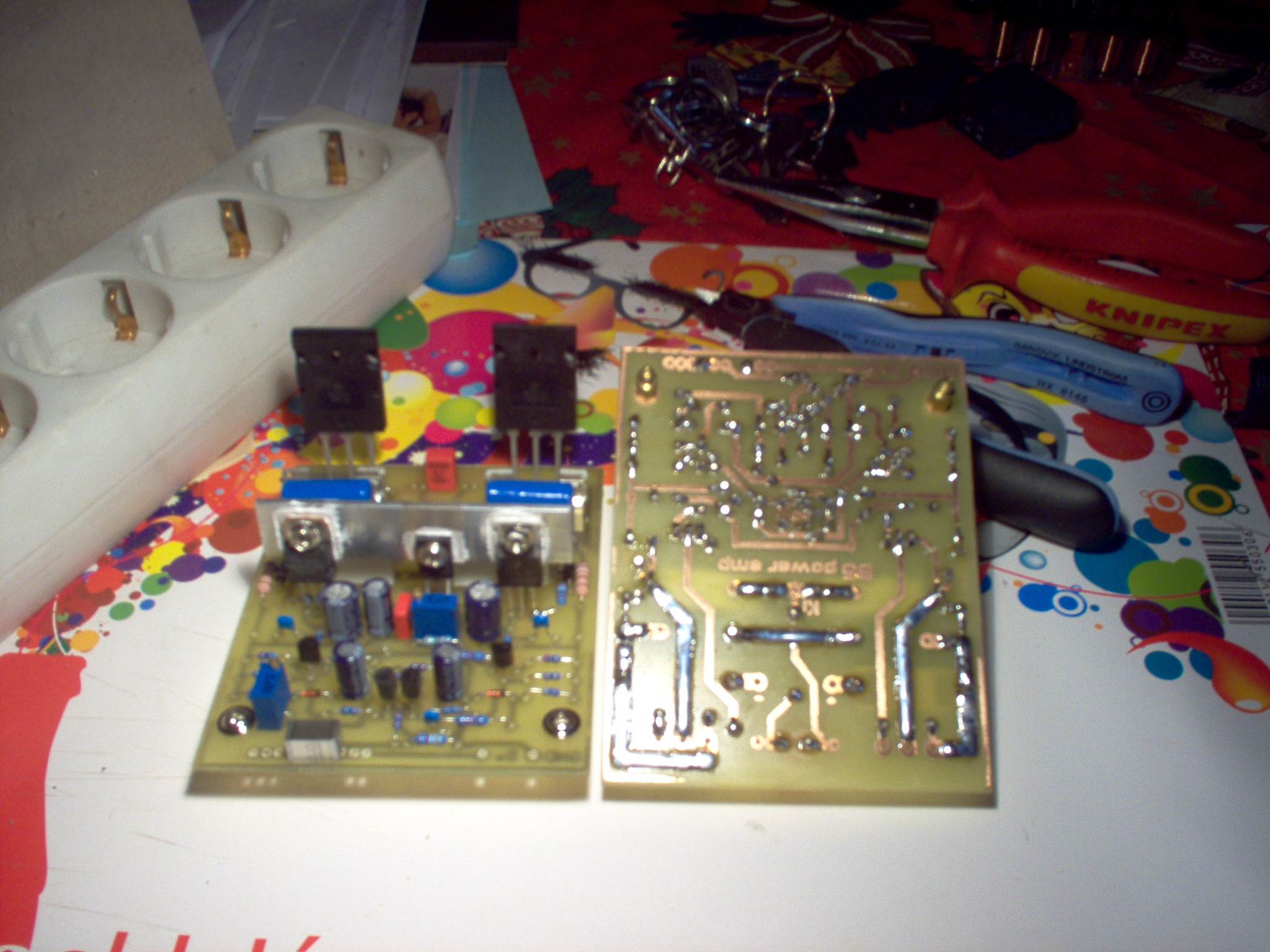

(#) szamóca hozzászólása Jan 11, 2008 /
Elkészültek a B5 paneljeim.
Már csak a trafóhiányt kell pótólnom és élesztek.
Megvettem a VF4-hez is a cuccot, és megláttam a bemeneti FET pár tokozását
Ennek a forrasztásához lelkileg is fel kell készülni!
(#) valve válasza szamóca hozzászólására (») Jan 11, 2008 /
Ehhez a munkához csak gratulálni tudok! Meg fejet hajtani,..
(#) szamóca válasza valve hozzászólására (») Jan 11, 2008 /
Köszönöm valve!

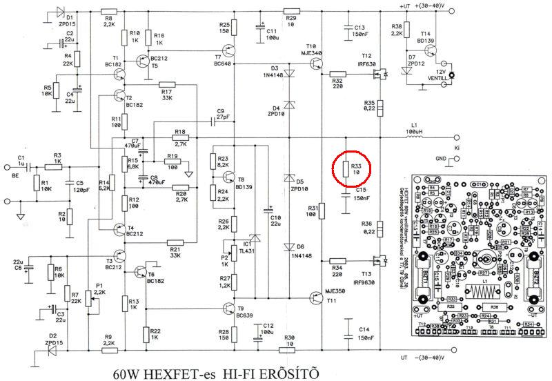

Egy olyan kérdésem lenne, hogy mitől füstölhetett el a kapcsoláson bekarikázott ellenállás, és hogy enélkül lehet-e használni, vagy minnél előbb cseréljem ki? Nem értem, hogy mi a szerepe ennek az RC tagnak a kimenettel párhuzamosan.
(#) proksa1 hozzászólása Jan 12, 2008 /
Vagy attol szállhatott el hogy a kondi rövidzáros, vagy pedig gerjed az erősítőd.
(#) Dzsoni hozzászólása Jan 12, 2008 /
Proksa-nak 100%-osan igaza van!
Nezz ra szkoppal az erositodre, gerjed mnagyfrekisen.
Aramfalvetel, munkapontok nem ugralnak?
Es vigyazz L1 nem 100uH hanem 1uH! Es hidald at egy 2.2Ohm-os/1W-os ellenallassal (vagy egy 2W-os ellenallasra tekerd magat a tekercset, 1mm atmeroju CuZ-bol).

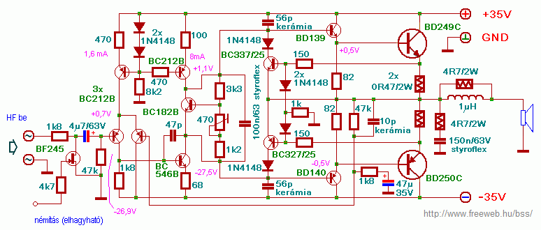

sziasztok keresek 1 100 v os kapcsolást de sima hangszórokhoz(mélynyomó (250W eclipse2)hangfalak még ezután...) 1 apró félreértés miatt kell 100 ashoz amugy 70 voltos kéne csakhát 70 volt egyenirányítva 100 volt lesz

nem tudja valaki ,hogy ez a erositto szebben e szol mint egy tda7294 es
(#) Parázs Gábor válasza WaRL0 hozzászólására (») Jan 13, 2008 /
Igen ezt érdemesebb megépiteni.
(#) forsat válasza WaRL0 hozzászólására (») Jan 13, 2008 /
Ez szerintem ezerszer jobban szól!
106 db-t is kinyomja!
(#) lamalas válasza forsat hozzászólására (») Jan 13, 2008 /
forsat,
Megis mi koze van a hangnyomasnak a hangminoseghez? a 106dB egyebkent honnan jon? Nagyon légbőlkapott szamnak tunik ez raadasul egy erosito megitelesenek eleg keves koze van a hangszoro altal keltett hangnyomashoz. Szoval en semmikepp nem jelentenem ki kategorikusan, hogy az a tranyos erosito szebben szol az emlitett TDA-tol. Meg kell epiteni tisztessegesen mindkettot es ossze kell hasonlitani, de akkor is szubjektiv es egyenfuggo marad, hogy kinek melyik tetszik jobban.

Ez a tranyós erősítő a VIDEOTOn EA6383 S erősítőnek a rajza, adatlap minden megvan hozzá!
Az enyém nagyon szépen és jól szól dinamikusan és például asszem a gyári videoton d3300 -as hangfallal többet is kiküld, mind 50W tapasztalataim szerint így érzem! Adatlapján írja a 106 db.
Az igaz hangnyomás hangminőség más.
Annyi a hhátránya, hogy kicsit sok a magas benne olykor és kicsit torzít(maxon majdnem)
De szerintem elég jól szól és szépen!
Hát hirtelen ennyi az én szerény véleményem.
