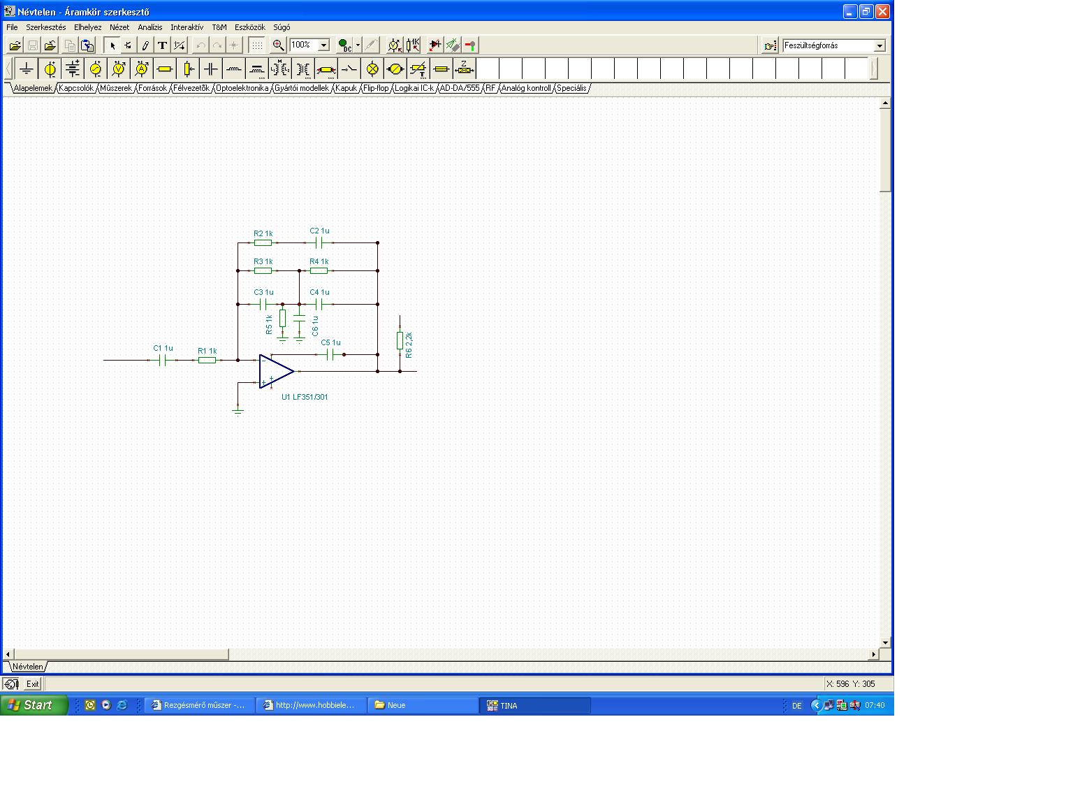

Ez a kapcsolás szüröként müködne? Még mondjuk hiányos!
A sebesség integrátort hogy kell elképzelni? Milyen áramköri elemekböl épül fel?
Nem, mert a C3-C4 kondi között van egy felesleges bekötés. Nem értem miért nem szimulálod le ha már bevitted a TINA-ba. (táp ? jelgenerátor ?)
Integrátor => hisz éppen te írtad hogy megvan neked az Analóg és Digitális áramkörök könyv, ott van benne
Igen, igaz, az ott egy áthidalás akart lenni!

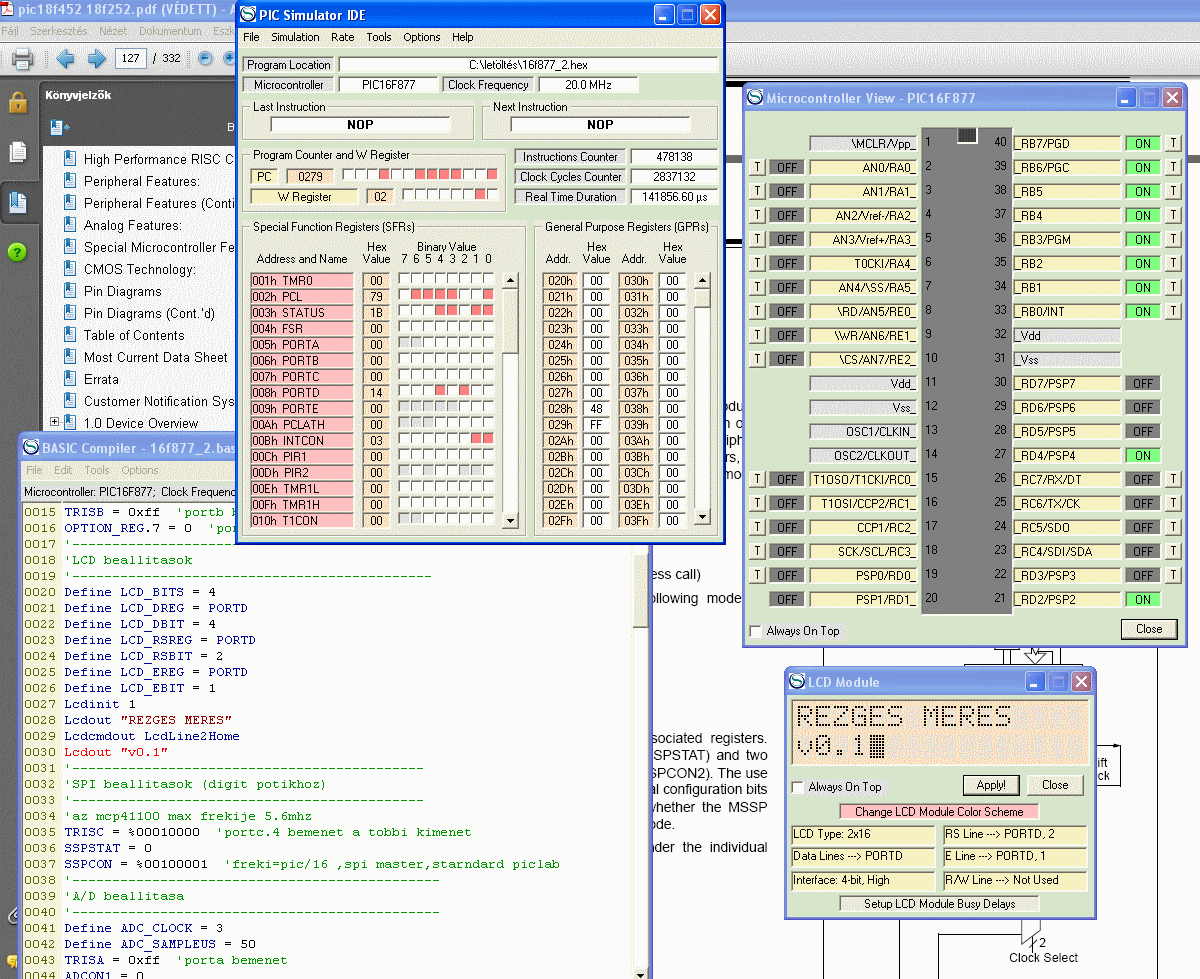

Amíg az LCD részt szimulálom addig a következők:
Ezen fordító nem támogatja a függvényeket, a 32 bites változókat sem pedig az USB-t.
Szóval ami elsőre gondot okozott nekem hogy jó lenne egy vázlat, hogy mi hová csatlakozik.
Javaslatom: SPI => PORTC3,PORTC4,PORTC5 Billentyűzet => PORTB LCD => 4 bites módban ! PORTD kb. 1 órás szimuláció eredményeként az LCD rész müködik. Átírtam 4 bites módú LCD kezelésre. Mellékeltem képen mindent. ADC => PORTA vagy PORTE mára ennyi !

SSPSTAT és SSPCON beállításait végig bogarásztam. Szerintem jó. Nem értem miért nem a basic SPIPrepare utasítást használtad.

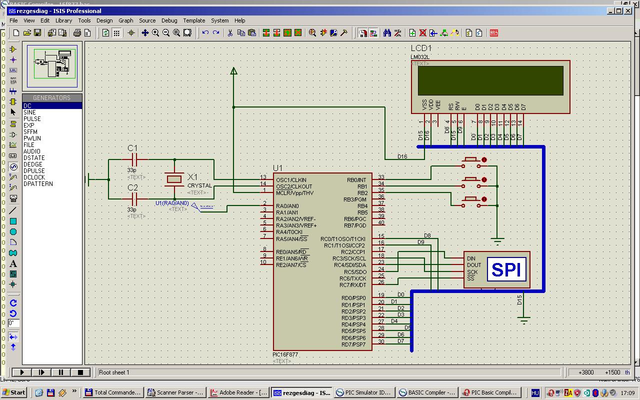

Itt egy elrendezési vázlat! Egy ismerősöm segített a programban!

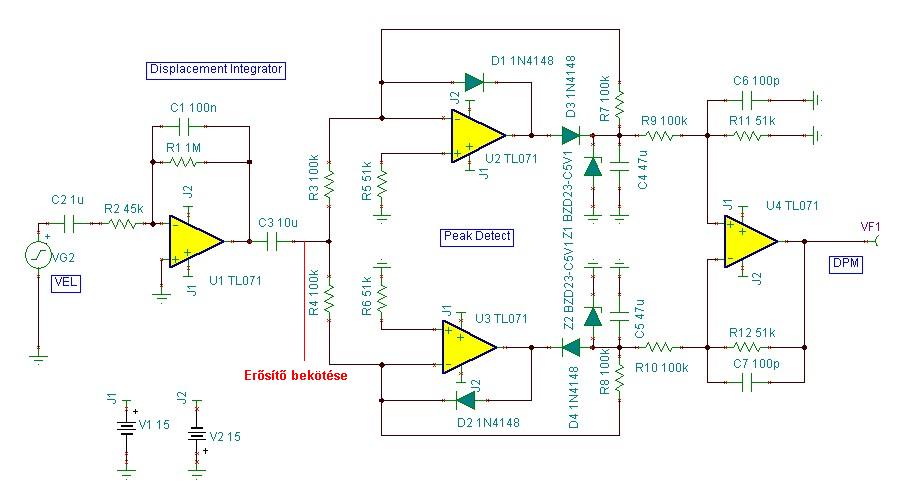

Idézet: „Azt írta, hogy nagyon szépen alakul a dolog, csak annyit tett hozzá, hogy alacsony frekvencián inkább elmozdulást szoktak indikálni, kétszer kéne integrálni!” Nos, hogy mindenkinek igaza lehessen! Ez a kapcsolás, a sebességből elmozdulást készít és annak veszi a csúcsértékét. VEL to DPM Ha gondolod, ezt még be kellene szúrni a blokkvázlatba. A komparátoroknak duplán kellene a referencia szintet megadni és kapcsolgatni, hogy a sebességet, vagy a elmozdulást mérjük. (PIC tárolni). Ja, és még - gondoskodni kell az ICP részére, a 24V tápfeszről és egy áramgenerátorról. (5V-ból készíteném TL497-el) - Az érzékelő DC kimeneti feszültségét is figyelni lehet, hogy megállapítsuk rajta van-e a műszerünkön (5Hz-es LF szűrő és szint illesztő a PIC-hez) üdv! proli007
Jaj bocs, a C6 és C7 az 10uF, csak a szimulációkedvéért csökkentettem le.
A 45kohm-allehet szabályozni a fokozat erősítését, ez csak számított érték, azért ilyen boca. üdv! proli007

Szóval most ott tartunk, hogy van egy kapcsolásunk ami a sávszűrés után a sebességből elmozdulást készít, és ez 2 komparátorral van megoldva! Értem. Az ICP-nek 24V-os tápfesz kell, így van! Mindenképpen kell választani egy jó tápegységet! Ezek után a blokkvázlat szerint kell egy erősítő, majd egy négyzetes középérték (RMS) képző! Át kell rajzolni a PIC-et is a blokkvázlatban, mert ugye már LCD-vel van megoldva! Elkezdtem lefutatni az itthoni gépemen a programot, de nagyon lassú, átírtam bbatka javaslata szerint a programot! Csak leszimulálni nem tudtam!

Az SPI-ra visszatérve látom az ismerősőd nem kifejezetten ismerte azt a basic nyelvet aminek a programját elküldtem. Szándékosan nem írom ide a program nevét. Lényegesen egyszerűbben is lehet SPI-t kezelni azon a basic nyelven. Az összes beállítás is csak egyetlen utasítás. A másik a függvények használata illetve "nem" használhatósága ! Sajnos e miatt szimulációnál egyből hibaüzenetekkel indult a program. Ha megjegyzéssé át alakítod ezeket, akkor le kell tudnod szimulálni. A configban állítsd be a HS-re a kvarcot , mert a 20Mhz-hez ez a beállítás kell. Iszonyat lassú a szimuláció. Az LCD szimuláció kb. 1 óra ! (P4 2,8Ghz) A billentyűzeted még nem értem. Azt gondoltam hogy legalább a 10 számjegyet be kellene tudni ütni a törésponti frekvenciák beállításához.

Elakadtam, de nagyon! Nem birom megcsinálni a kapcsolási rajzot! Közben a Konzulensem azt mondta, hogy a PIC program jó, de nem érti mi szükség van az SPI-kre? Mit akarunk vele állítani?
- Hát akkor tedd fel a rajzot, hogy eddig hova jutottál. - Gondolom a digi potihoz gondoltátok. Alapvetően két dolgot lehet állítani. a.) Méréshatár és kalibráció (Nem kell trimmerelgetni, ott a tömbvázlat!) b.) Sávszűrő (Ha egyáltalán lesz ilyen, mert rendesen elbonyolítja a mérést és a PIC programot. Akkor ez már nem rezgésmérő lesz, hanem "szakértői rendszer") üdv! proli007
Pontossan, a méréshatár miatt lenne rá szűkség! A sávszűrés miatt nem kell, mert az tényleg nagyon megbonyolitja, azt mondta, ha amiatt gondoltunk az SPI-re, akkor inkább hadjuk ki!

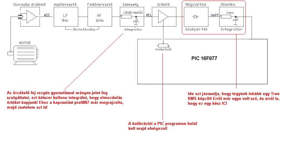

Nagyon megkésve, de BÚÉK Mindenkinek! Tegnap voltam konzutálni a Rezgésdiagnosztika ügyében! A helyzet nem valami fényes, de nem is reménytelen! Megmutattam mindent amit eddig összehoztunk! Már csak nagyon kevés idő maradt, (Kedden kell vinnem bekötetni) egy-két változtatás pedig még kellene! Ugyhogy még egy utolsó segítséget kérek Tőletek!
Először is, bbatka, amit mondtál tényleg nem indítotam el a szimuláció előtt (Compile & Assemble & Load)!
A Konzulensem azt mondja, ami eddig megvan az nagyából oké, de össze kellene állítani egy egészé, és ami a legfontosabb, a mérőfejnek minden adatára szűkség van (érzékenység, érzékelési frekvenciatartomány stb.), meret ugye ebből kell kiindulni! A blokkvázlat, amit proli007 javasolt, az jó, de ki kellene egészíteni! Küldök egy képet, hogy a konzulens mit javasolt!
Szóval itt a blokkvázlat, és amiket modosítani kellene! Ami kimaradt egy stabil tápegység, mert ugye a PIC-nek erre szűksége van! Esetleg erre van valamilyen javaslatotok?
A másik kapcs rajz, amit proli007 készített, az jó, csak azt mondja az ellé kellene még illeszteni az alul- és felülvágó áramkört! Plusz még egy erősítőt is be lehetne kötni a jelölt helyre!

Azt mondta, hogy hiányoznak a földelések, tehát, hogy egy ellenálláson keresztül le kell kötni a földre pl a kijelzőt is!
