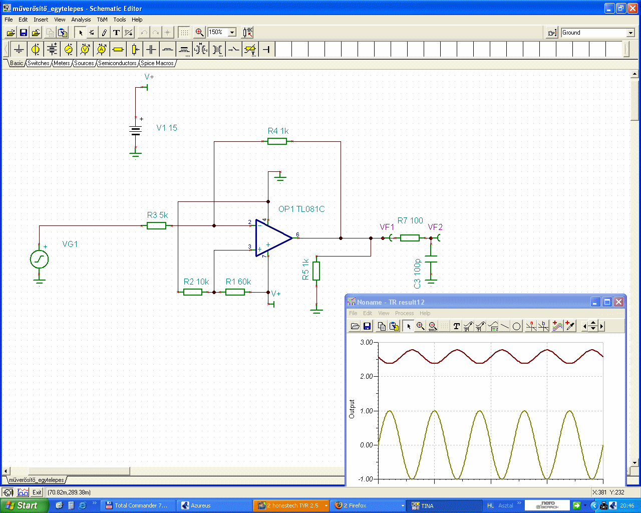

4, Aztán jöhet az utolsó illesztő erősítő. A képen csatoltam. Szimpla 15V-ról megy. Jelszint csökkentést végez R4/R3. Egyenszint eltolást végez Voff=2,5V , mert a PIC-nek ennyi kell. A PIC V=5V-ról fog müködni. Tudnod kell hogy az A/D átalakítója nem tudja a teljes tápfeszt tartományt átfogni. Így most hirtelen nem tudom megmondani. A PIC18F452 adatlapjában sem találtam. A mellékelt illesztő erősítő egyenszintű. Az offset az R1/R2 -vel állítható.

- A négyzetes középérték, (RMS) magában is egyen feszültség, tehát a 4. pontra egyáltalán nincs szükség. Erre a szinteltolásr, csak akkor lenne szükség, ha a váltakozó feszültséget közvetlen a PIC-el dolgoznánk fel és az RMS képzést a szoftverre bíznánk. (Az RMS érték, nem más, mint a váltakozó feszültség munkavégzésével azonos nagyságú egyenfeszültség értéke.)
- A sebesség integrátor kimaradt, pedig igen fontos. A rezgésérzékelő fej, a gyorsulással arányos jelet szolgáltat. Ennek időbeli integrálja a sebesség, és ez a mérés célja. [ACC = m/sec^2] [VEL = m/sec]
- A teljes sávszélességet, érdemes egy-egy szűrővel biztosítani. Ez lehet akár egyszerű passzív RC szűrő is. A rezgésjeladó fej aktív erősítős, tehát a kimenő feszültsége nem "nullközepes" azaz kb 10V feszültségen ül a gyorsulás jel. Ezt mindenképpen egy kondival kell leválasztani az első erösítő fokozat részére. Ez már magában is egy felüláteresztő szűrő, tehát az alsó határfrekvenciára kell megválasztani.

Véleményem szerint az A/D elött kell egy egyenszint erősítő. A PIC A/D átalakítója a 0V-ot nem 0 digitális értéknek adja vissza és a 255-ös értékhez meg 4V tartozik emlékeim szerint, ezért biztosítani kell a lehetőségét az offset eltolásnak és az erősítés állítást is biztosítani kell, hisz 4V-nál nagyobb érték nem kerülhet a PIC A/D átalakítójára. Aztán a harmadik dolog hogy ezek az A/D átalakítók a kis impedanciás meghajtást szeretik.

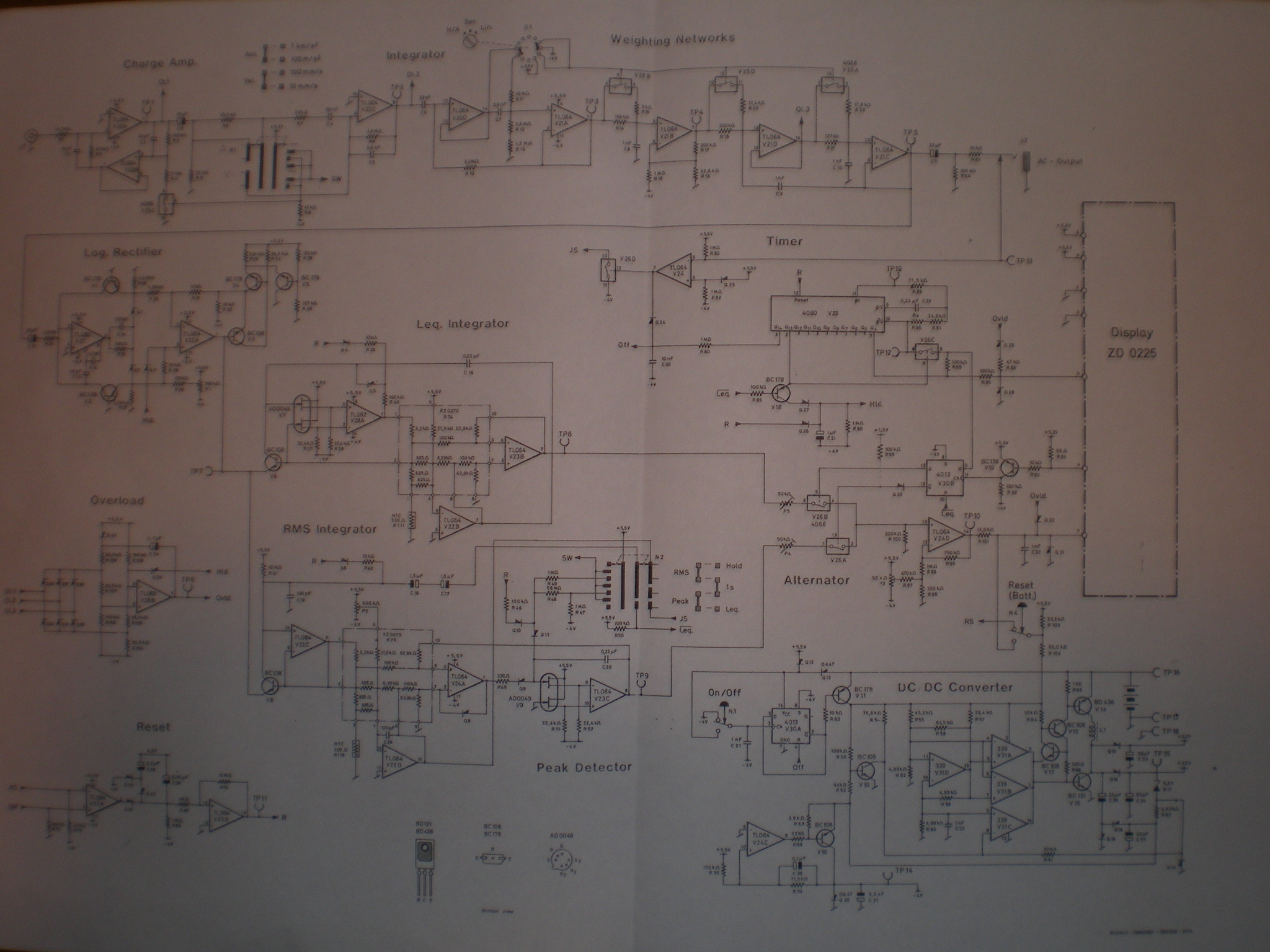

Lenne egy kapcsolási rajzom, ránéznétek, mindjárt megprobálom felrakni!
(#) cseri81 válasza cseri81 hozzászólására (») Nov 29, 2007 /
Kapcsolási rajz.
Nagyitsatok, mert nem minden látszik!
Rakok még képet ha kell.
Ez egy rezgésmérő műszer kapcs rajza, amit a Brüel@Kjaer gyárt!

A PIC-ről szóló ismereteink nem egyeznek. A PIC A/D a referencia feszültséget osztja szét annyi részre, ahány bites az A/D. Csak a referencia feszültség nem lehet akármekkora értékű. (Gondold el, ha igaz lenne az állításod, hogyan használhatná a PIC referenciának a GND és VCC feszültségét? Mi értelme lenne annak és ezt hogyan lehetne kalibrálni és számítani?) Az A/D bemeneti feszültsége abszolút értelemben 0,3V-al haladhatja túl a tápfeszt.
Ha az A/D-re magasabb jelet vezetünk, mint a referencia feszültség, akkor a konverzió mindig a legmagasabb számmal azonos értékű eredménnyel zárul. Ha ez nem így lenne, (átfordulna-túlcsordulna)akkor gondoskodni kellene a bemeneti jel határolásáról 1/1024 pontossággal. Na, ehhez kellene némi alkatrész, és nem lehetne beolvasni egy egyszerű poti állását, ami a tápra van kötve. (Márpedig igen sok alkalmazásban használnak potit a digitális érték beadására.)

(#) cseri81 hozzászólása Dec 2, 2007 /
Szerintetek ha ezt a műszer kapcs rajzott bevinném a Tinába, megcsinálnám a nyáktervét blokkvázlatát és egy kis leírást hozzá az elfogadható lenne a feladat megoldásaként?
(#) proli007 válasza cseri81 hozzászólására (») Dec 2, 2007 /
Hát ezt nem tanácsolnám, több okból sem!
- Hozzá kell tennem, hogy ezt a Brüel@Kjaer műszert én sem ismerem, de aki már látott ilyen gyártmányú rajzokat, minden porcikájáról azonnal felismer, mert olyan sajátságos kialakítása van és egységes megoldásokat tartalmaz. Szerintem a Brüel-nél, húsz éve egy mérnök tervezi. (RMS képző diszkrét elemekből történő megoldása…)
- A kapcsolás működését el sem tudnád magyarázni, és a Tina is megfeküdne tőle szerintem.
- Még egyes részegységek és kapcsolók funkciói is nehezen értelmezhetők a gépkönyv leírások hiányában.
- Ez egy töltéserősítő bemenettel rendelkező műszer, a te érzékelőd pedig egy beépített töltéserősítős.
- A kijelzőről szinte semmi adat nincs, és ez egy több méréshatáros hordozható telepes (akkumulátoros) készülék.
Mindazonáltal, kiindulási alapnak (puskának) remek és látható, hogy nem rossz irányban halad a téma.
üdv! proli007

Nem érdemes a B&K diszkrét elemekböl felépitett RMS képzöjét lemásolni? Ezt ugysem hinné el senki, hogy én terveztem!
(#) proli007 válasza cseri81 hozzászólására (») Dec 3, 2007 /
„Tehát a négyzetes középérték (RMS képzö) egy IC?”
„Nem érdemes a B&K diszkrét elemekböl felépitett RMS képzöjét lemásolni? Ezt ugysem hinné el senki, hogy én terveztem!”
Igaz nem neked címeztem, de légy oly kedves, olvasd el a következő hozzászólásomat!
(#148397) proli007 válasza bbatka hozzászólására )
A második kérdésedet, mellesleg nem is értem. Kérded, mondod, vagy nyugtatod magad?
üdv! proli007
(#) cseri81 válasza proli007 hozzászólására (») Dec 3, 2007 /
Szóval a mi általunk összeállitott blokkvázlatba a B&K müszerböl is át lehetne vinni egy-két dolgot! A kérdés, hogy az RMS képzö rész átültethetö lenne-e?
