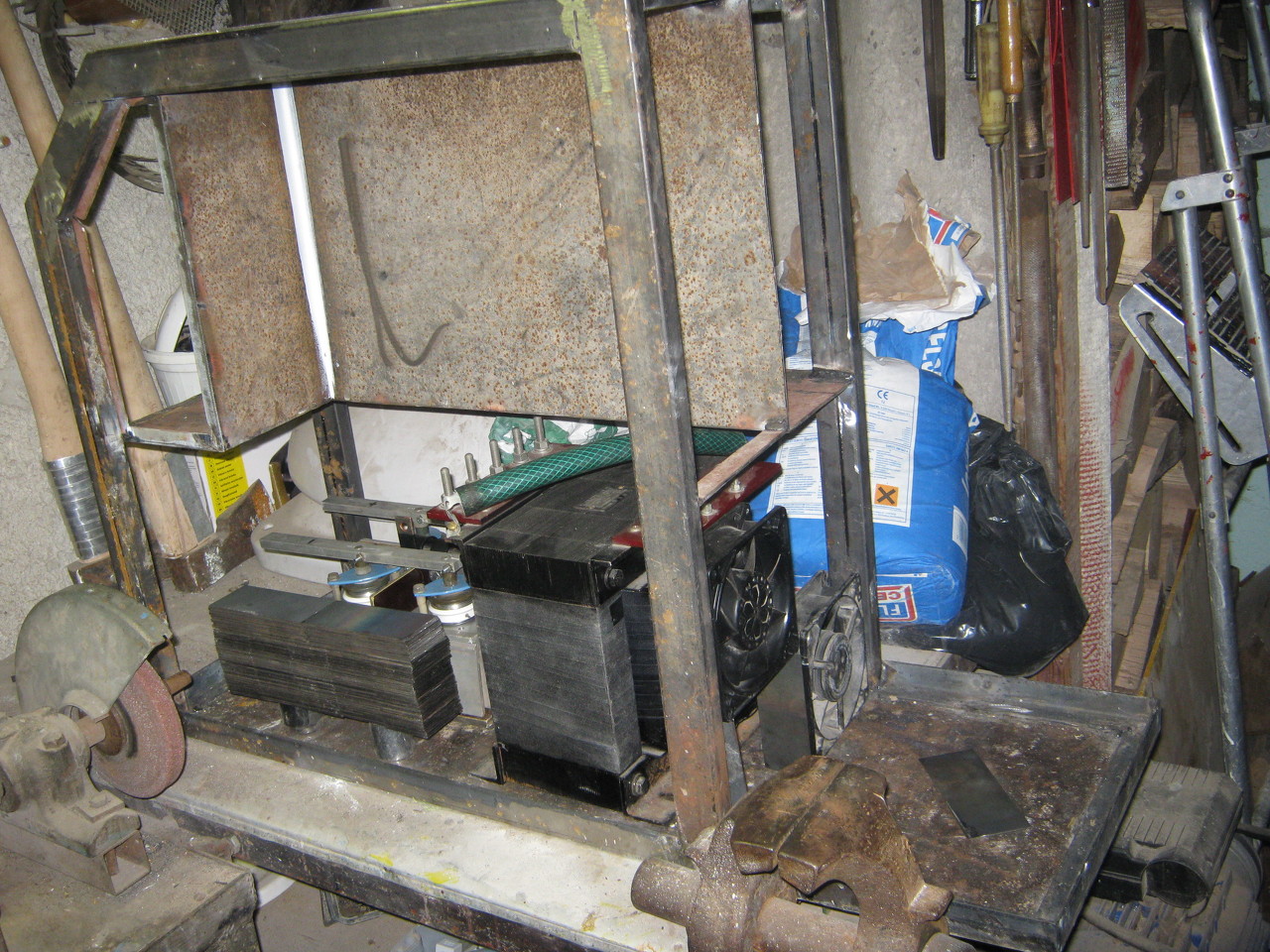

Tiszteletem Uraim!

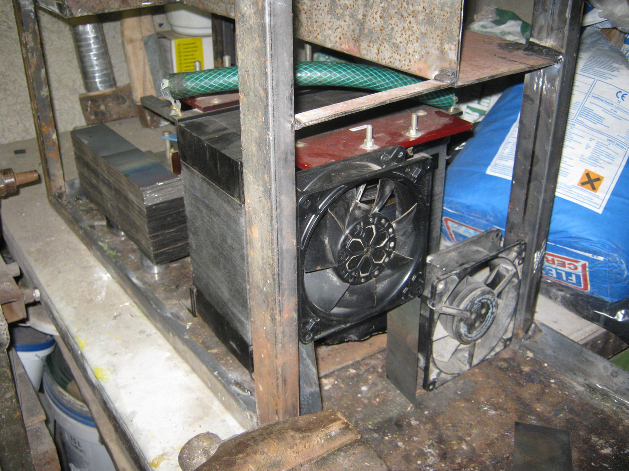

Készül a hegesztőm, hamarosan festek, csak várom még a lemezeket amit körbe fel tudok hegeszteni. Kérdésem a következő lenne, amint látjátok a bal oldalon ott az I lemezköteg a fojtónak( 10x5:50cm2) arra gondoltam hogy a lefogatást úgy oldom meg, hogy csinálok a két végére egy-egy E profilú konzolt aminek a felső felibe a mag lesz az alsó felében meg a lefogatócsavar, és még egy fontos célja lenne ennek az E konzolnak, mégpedig egy gát szerepét is betölti, mint látjátok a fojtó a főtrafó külső szára felé fúj, és evvel a E profillal szeretném lezárni a fojtó végét, hogy ne fújja mágneses erővonalakat a főtrafóban, szerintetek egy 3mm es vaslemez le tudja zárni a fojtó végeit, természetesen az E konzol úgy lenne rátolva az I lemezköteg végeire hogy az ne csináljon zárlatot a lemezek között, pl: prespánpapírral? Pár gondolat: az egyenirányítás végén mint látjátok túllóg az alumínium sín, ez azért van mert alatta lesz 3db elkó, a főtrafó kivezetései még az én céljaimhoz nyersek, áttekerés előtt áll, és a fojtó mid látjátok kettő darabból van összerakva, ez csak kb 10pár az összes többi teljes hosszúságú csak be kell suvasztanom minden második egész közé hogy meglegyen a kellő vaskeresztmetszet. Várom a véleményeket. A hozzászólás módosítva: Jún 15, 2014
Ha jól látom a fojtót 1/3 - 2/3 - résznél akarod lefogatni. Legalább is a kép erre enged következtetni. Én a te helyedben végigtekertem volna a vasat, és a végein fogatnám meg.Úgy látom a doboz elég nagy lesz, az egyenirányítót is letetted az aljára, a fojtót feltehetnéd a főtrafó fölé, és a kilépő erővonalak nem okoznának problémát. Alulra inkább a vezérlés és a huzaltolás segédtrafóját tedd. Egyébként szép munka, látom a hűtéssel sem lesz gond.
A fojtó 2db dugókulcson van, csak azért hogy ne billegjen (ideiglenes) mint írtam a két végén lesz lefogatva és 18cm hosszan végig lesz tekerve, mivel a vasam 50cm2 ezért valószínűleg 1vagy2 sorban elfér minden menet, ja és 47mm2 fazonhuzallal tekerem meg. Amúgy én is arra gondoltam hogy a fojtó a trafó fölött lesz, csak nem akartam olyan sok negativ kábelt arra vainni, de ha azt mondod akkor oda rakom, a vezérlés és a fokozatkapcsoló abba a kisebb teljesen elszeparált részben lesz külön kis ajtóval hogy a por ne érhesse.

Nekem, a hütőbordák elhelyezése, nem egészen jó. Így elhelyezve csak a ventilátor hűtésére van bizva. Ha a doboz jobb, vagy bal, oldalára tennéd ( igy most nem látom, hogy van e valami, ami miatt, nem lehetne oda tenni ) És fellül, szellőző nyilások lennlnek, akkor majdnem természetes hűtéssel meg lenne oldva. A trafok, mindenképp alul kell hogy legyenek, súlypont miatt. Azt nem tudom ( bocs de nem is akarok visszaolvasni, ) hogy CO lesz, vagy csak sima egyenáramú heggesztő. Ha CO, akkor a huzal is egy elég nagy súly, illetve a palack, aminek a rőgzitéséről is gondoskodni kell. A huzal dobot ne fektesd el, csak állítva, mert fektetve, ha egyszer meglazúl, rácsuszik az alsó részre, és azt kibogozni, nem kis feladat. Látom találtá +/-diódát és a aluminium csatlakózás is jónak néz ki. ( a aluminium amire a + és a - jel van irva. A dióda egyik csatlakozásánál ) További jó munkát, és sikeres használatot. üdv. A hozzászólás módosítva: Jún 16, 2014
