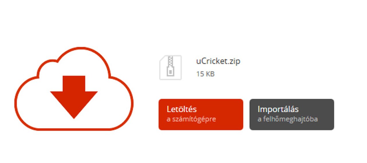

(#) Chipmunk1960 válasza vicsys hozzászólására (») Jan 21, 2015 /
Szia, Nem találom, a videó szuper, de a link elküld ide ???
(#) vicsys válasza Chipmunk1960 hozzászólására (») Jan 21, 2015 /
Neked nem jelenik meg a ZIP fájl letöltése?

(#) Chipmunk1960 válasza vicsys hozzászólására (») Jan 22, 2015 /
Szia, De megjelent, csak a nevéből nem tudtam, hogy mi az, s nem mertem megnyitni. Megint terjed egy szgépes vírus, vagy trójai.... Köszi!

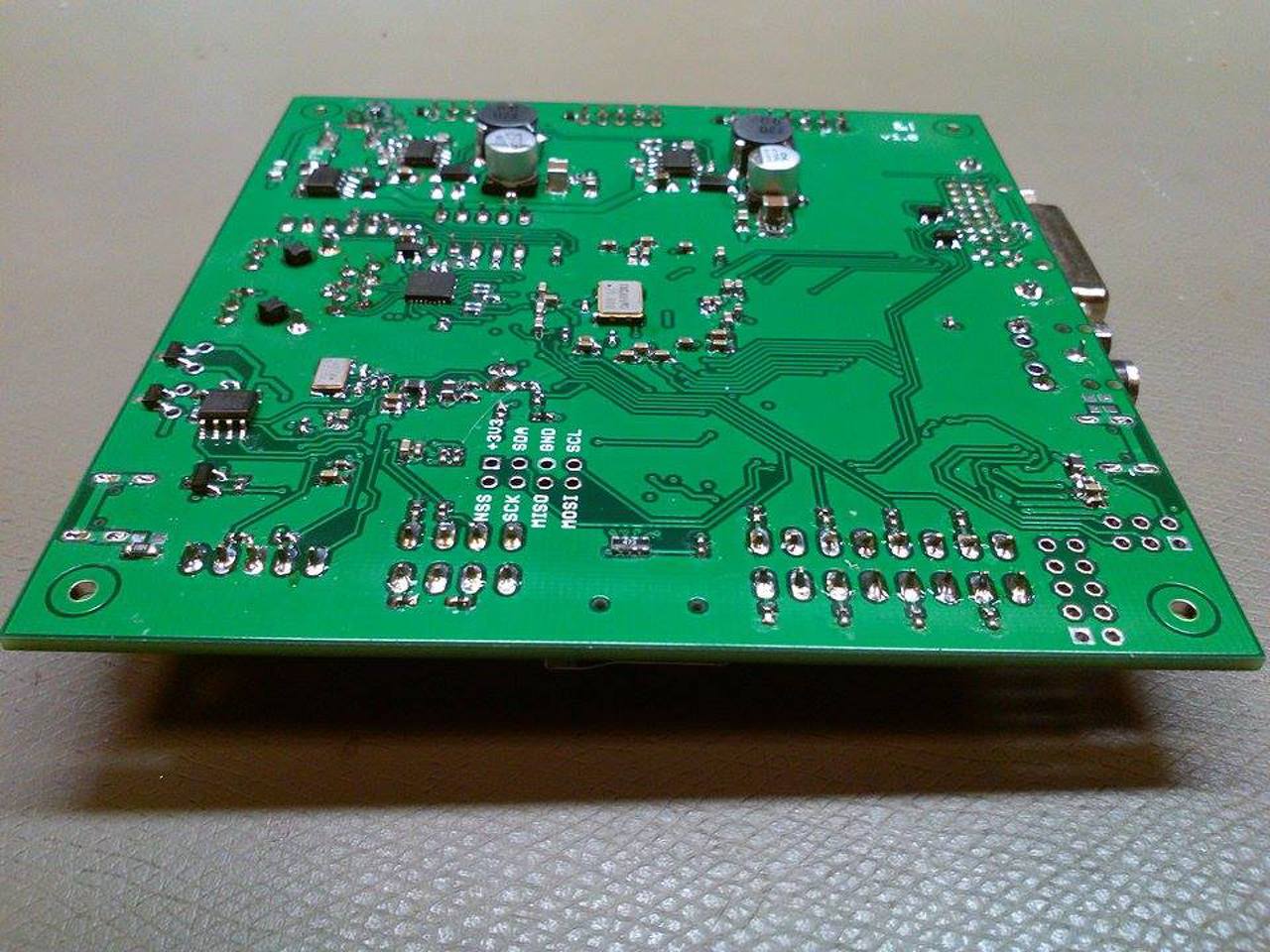

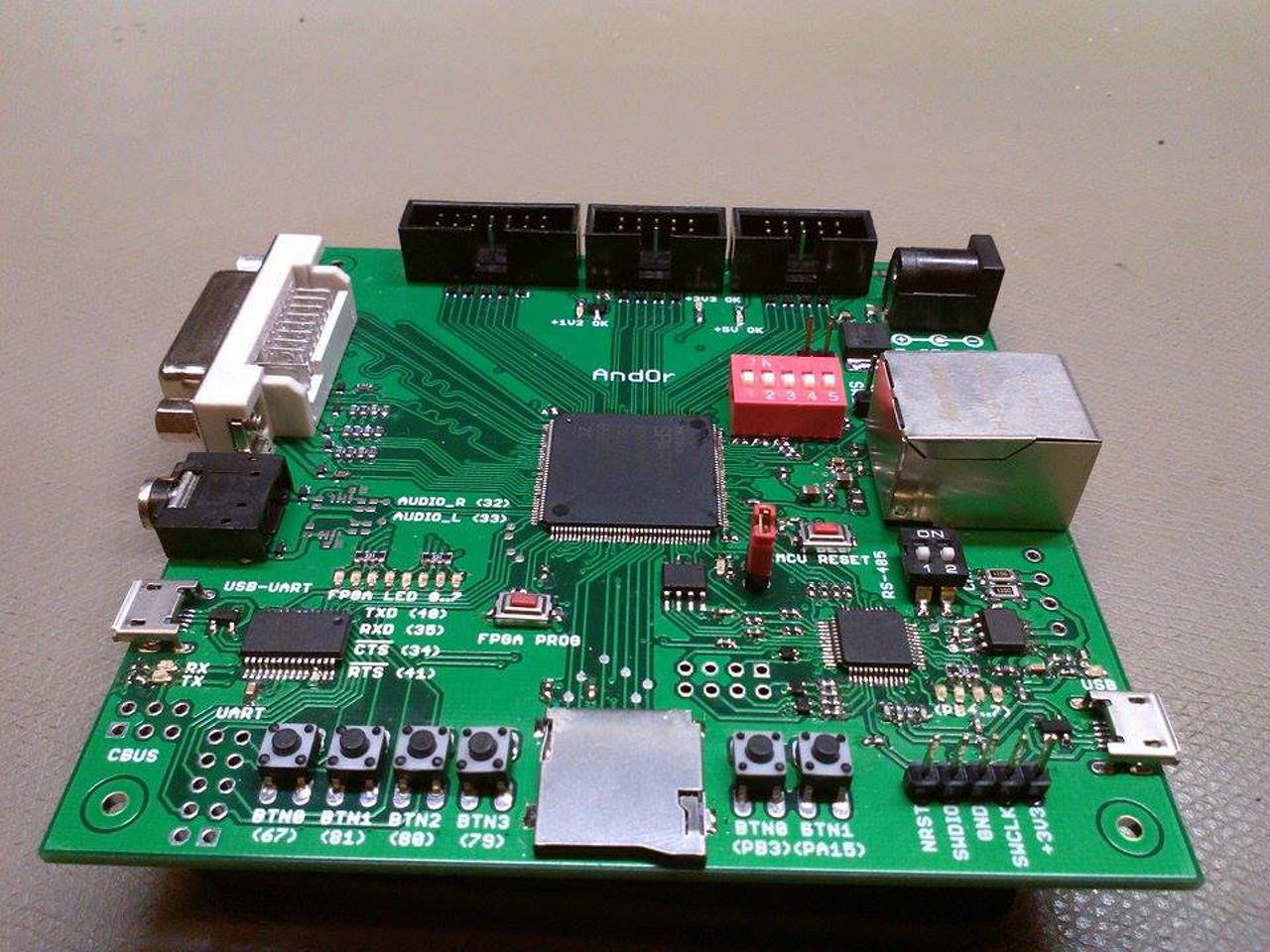

(#) PetAd hozzászólása Jan 25, 2015 / 5
Eddigi legkomolyabb munkám ez az FPGA-ARM hibrid fejlesztőpanel, ezzel letudtam a kötelező sulis projektet és a következő félévben lesz min gyakorolni. 0402-es méretű smd passzív alkatrészek töméntelen mennyiségben, TQFP, QFN tokos ic-k közel 400 alkatrész A munkahelyemen megvolt hozzá a felszerelés így csak 2 napig tartott a beforrasztása
A panel 4 rétegű amit úgy gyártattam. Van rajta CAN, RS-485, uSD kártya, DVI-I (analóg ki- és digitális be-, kimenettel), 2 csatornás analóg kimenet, 10,100Mbps-os Ethernet, USB-UART interfész és természetesen gombok, ledek.
(#) killbill válasza PetAd hozzászólására (») Jan 25, 2015 /
Szep! Az analog video kimenetet mi hajtja?
(#) PetAd válasza killbill hozzászólására (») Jan 25, 2015 /
Egy egyszerű ellenállásosztóval van létrehozva a 10bites színinformáció, a buffernek nem nagyon tudtam helyet szorítani.
(#) zenetom válasza PetAd hozzászólására (») Jan 25, 2015 /
Ez valóban szép, gratula!
Mivel tervezted a NYÁK-ot?
10 bit? 3x10? Es hogyan hajtja meg a 75 Ohm-os bemenetet?
„a buffernek nem nagyon tudtam helyet szorítani.”
A budget-ben? Mert a panelon van meg hely boven.
(#) PetAd válasza zenetom hozzászólására (») Jan 25, 2015 /
Eagle 6.4-es verziójában.
killbill: javítom, 12 bites, színcsatornánként 4 bit. Az FPGA 3,3V-al hajtott kimeneteire van rákötve az osztó. 1 kivezetés 1 ellenállás az osztó alsó tagja pedig a monitorban lévő 75Ω-os lezárás.
„A budget-ben?”
Részben amiatt, részben mert nem nagyon volt időm kiválasztani és bepakolni egyet.
