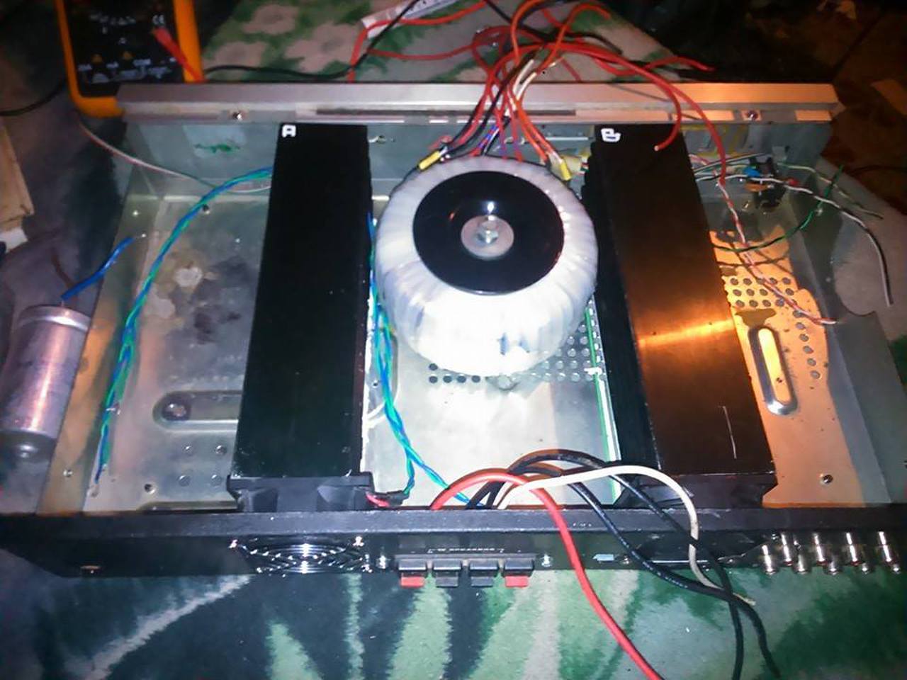

(#) Helios hozzászólása Jan 19, 2015 / 1
Én is közzé teszem a "kis" kreálmányom. Egyenlőre még csak a ház alakul, de készülnek a panelek is. A trafó egy kb. 320W-os darab - saját tekercselés (2x26VAC és 2x15VAC) és 2 darab TDA7294-et fog meghajtani. Lesz benne bemenetválasztó (IC-s), hangfalvédő, hangerő-hangszín kombó (LM1036+NE5532) és hasonló finomságok. A hűtést 2db 6cm-es ventillátor szolgáltatja, 2db 21x6x5-ös bordára. Haladok vele folyamatosan, csak mivel elrendezési és eghyéb problémák adódtak így az összes NYÁK-ot át kell terveznem... (a kondi nem tartozék )

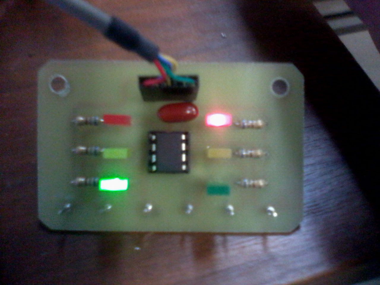

(#) pont hozzászólása Jan 19, 2015 /
A mai "termés" egy hektárszámláló. (És elkészült életem első mikrovezérlős kapcsolásocskája egy rendőrlámpa vezérlő a kisebbik Fiam terepasztalára.)Bővebben: Link

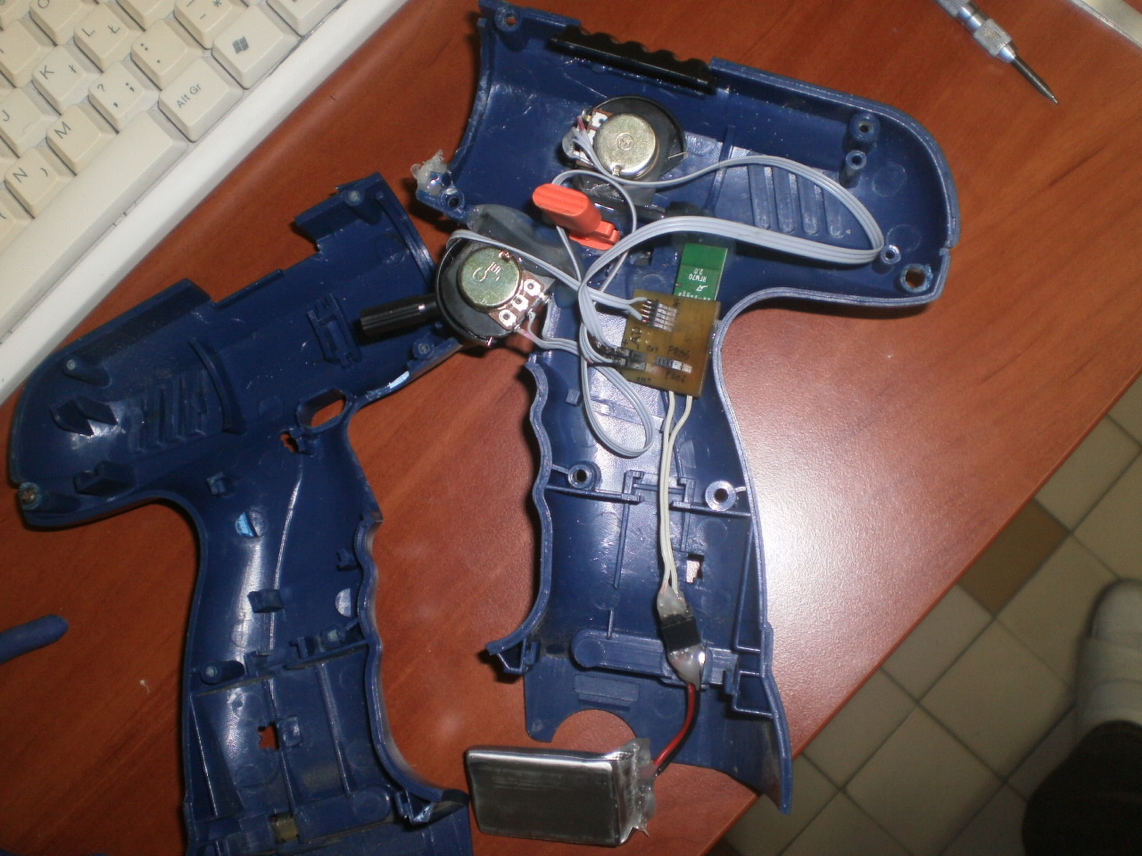

(#) bbalazs_ hozzászólása Jan 20, 2015 / 14
Taviranyitos mini kisauto.
Nyaklemezbol keszult alvaz, ezen az elektronika tobbsege, PIC18F25K80, hidvezerleses fomotor. Gyari tengely es kerekek, szervobol atalakitott hajtomu, apro szervobol a kormanyzas. RFM70 transmitter. Sajat progi. Sajat taviranyito, esztetikatol mentes kivitel
A kisautot egy lepukkant helikopterakksi hajtja, a taviranyitot egy nagyobb ugyanolyan.
A pendrive csak a meret erzekeltetese miatt van ott.
Video a mukodeserol, nem rohogni a benazas miatt, akkor eloszor iranyitottam ilyet.

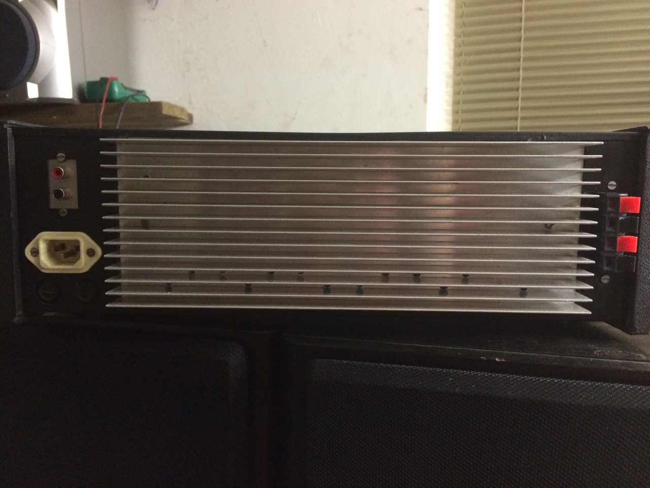

(#) vezer96 hozzászólása Jan 20, 2015 / 1
Sziasztok, rég láttam már itt elkészült erősítőt ezért megosztom veletek ma készült el a festés.
A végfok ST151 2×100W, előfok: NE5532+LM1036. A hangszín szabályzó panel lett az első amire még a pozíció rajz is sikerült. A hűtést egy 300×110×30 mm-es hűtőborda biztosítja, már csak a potméter gombok hiányoznak
A hozzászólás módosítva: Jan 20, 2015
(#) janimester válasza vezer96 hozzászólására (») Jan 20, 2015 /
Szép munka, nekem is 1036-os hangszínszabályzóm van, teljesen meg vagyok elégedve vele.
