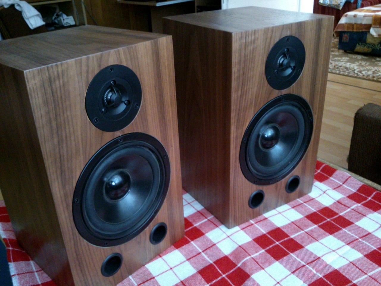

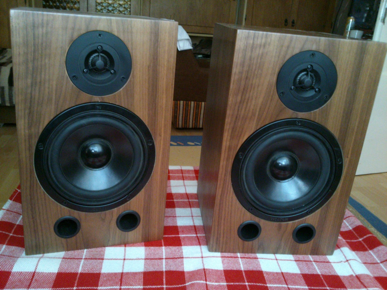

Beszeretném mutatni nektek az első olyan hangsugárzó páromat ami már nagyjából felvállalható szerintem!
Visaton Alto1.-ről lenne szó,19mm-es mdf ragasztva, diófa furnér, fedőalapozó és selyemfényű lakk a végén.
Igaz nem sok elektronika van bent a hangváltón kívül, de sok sok tapasztalás van mögötte mivel első furnérozásom például.
(#) Szammer válasza Lacko12 hozzászólására (») Jún 16, 2014 /
Ha tényleg az első elektro-faipari munkád, szép lett. Sokan a sokadikra sem csinálnak ilyen minőséget.
Bár halkan megjegyzem, hogy a furnérozást még kicsit finomítani kell (látszik a hullámosodás).

Szép lett és biztosan jól is szól. Grat!
(#) Lacko12 válasza Szammer hozzászólására (») Jún 16, 2014 /
Igen az első, a végére már megtaláltam azt a ragasztómennyiséget amin már nem csúszkál a furnér se miközben sakkozok a 6 darab asztalos szorítóval és az 1-1 darab köztes falappal!
Meg persze tudni kell a szorítókat is helyes pozícióban felhelyezni hogy ne húzza el az egész rakományt!
Köszönöm a dicsérő szavakat!
Vicsys:Kellemes a hangja kifejezetten élmény vele élőhangszeres zenéket hallgatni.
Köszönöm szépen!

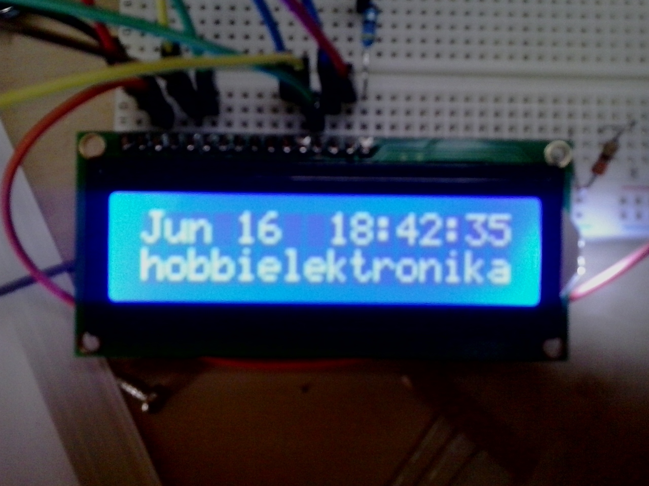

Ugyan nem nagy dolog, de azért én is kirakom. Ma délután programoztam Raspberry pi-vel. Az alsó sor változtatható, 16 karakterig mindent ki lehet ott iratni.
Tudja valaki hogy lehet mozgó feliratot programozni Python3-mal?

Sok sikert, mégegyszer gratula, főként hagy is szól ahogy mondod.

Szerintem ez nemhogy "nagyjából vállalható", hanem egyenesen Gyönyörű Munka!

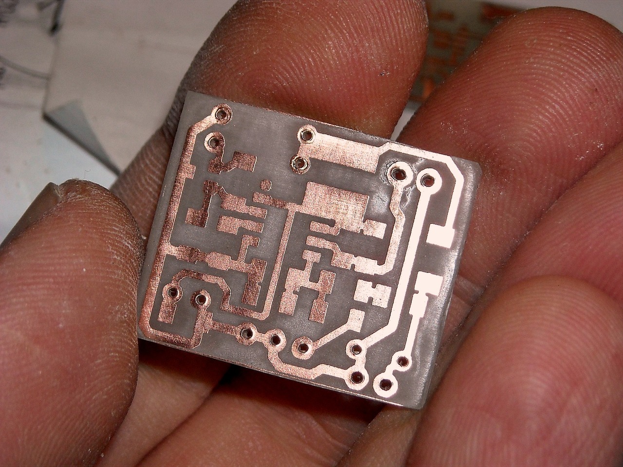

Ez lesz az új nixie órám kapcsitápja. Igaz még csak üres panel, de így is tetszik!
(#) nagym6 válasza vicsys hozzászólására (») Jún 16, 2014 /
Szélén a vékony keret(?) csík nem csinál zárlatot? Bár gondolom megnézted. Én ezért rövid szaggatott vonallal csinálom ezt. Egyébként szép, látszik a P20 technika precizitása.

Majdnem két ujjnyi...
(#) Frankye válasza vicsys hozzászólására (») Jún 17, 2014 /
Én ezt már nagyítóval sem látom...

(#) zolika60 válasza vicsys hozzászólására (») Jún 17, 2014 /
A szokásos profi munka. Elég nagyra sikerült.
(#) sany válasza vicsys hozzászólására (») Jún 17, 2014 /
Ez ám a NYÁK spórolás és még sokat sem kell martani.
Nagyon szép lett!
(#) usane válasza vicsys hozzászólására (») Jún 17, 2014 /
Szuper! Kiváncsi leszek a kész tápra. Én is ilyen mütyür tápokat akarok majd csinálni.
Mennyi kakót lehet belőle majd kivenni?
Jól látom, hogy a te fúród is életlen?
(#) vicsys válasza usane hozzászólására (») Jún 17, 2014 /
Szegény ember vízzel főz és 1000 éves szárral fúr. max. 180V és max 5W. A 6db. csövet, röhögve viszi, melegedés nélkül.
(#) kiborg válasza vicsys hozzászólására (») Jún 17, 2014 /
Szép munka, jó tervezés, de a panelt mi fogja a helyén tartani? Rögzítőfuratra nincs szükség? Kétoldalas ragasztóval rögzíted?
(#) vicsys válasza kiborg hozzászólására (») Jún 17, 2014 /
Ez egy tesztpéldány. Ebben a formájában nem is nagyon fog létezni, mert össze lesz tervezve majd a kész óra többi egységével. Viszont a fejlesztéshez elengedhetetlen.

(#) dudassandor1 válasza vicsys hozzászólására (») Jún 17, 2014 /
Szia Vic! Ez már-már olyan kicsi, hogy kár vele vesződni.... Csak viccelek ám! Kíváncsi vagyok a beültetett/működő verzióra is!
(#) zsoltee0001 válasza vicsys hozzászólására (») Jún 17, 2014 /
Ennek érdekelne a kapcsolási rajza, esetleg saját fejlesztés?
