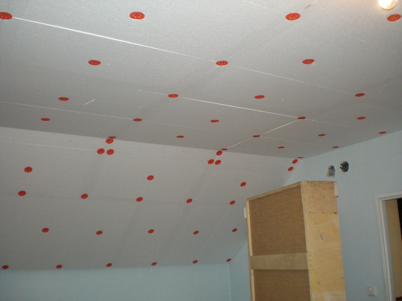

(#) elektroncso hozzászólása Jún 18, 2014 /
Sziasztok, szeretném bemutatni mai munkám eredményét. Szeptemberre el kell készülnöm a szobámmal. Ma felkerült a plafonra a hőszigetelés. Még egy két helyről hiányzik a csavar, de elfogyott mind amit vettünk. 150 darab facsavart tekertem be, 6 óra alatt lettem kész, maga a plafon 24 négyzetméter. Holnap lesz még véve 50 darab csavar, és azt is mindet el kell tekernem.
(#) pjg válasza elektroncso hozzászólására (») Jún 18, 2014 /
Ugye olyan fekete, gipszkartonhoz való "fa"csavart használsz?
Ja! Hogy ez nikecell. Nem teszel rá gipszkartont? Mert akkor ez szívás. Nyáron megdöglesz a melegtől. Nekem is így van a padláson.
A hozzászólás módosítva: Jún 18, 2014
(#) pilotitalia válasza elektroncso hozzászólására (») Jún 18, 2014 /
Gratulálok nem kis munka én is nem rég lettem kész a különálló műhelyem felujitásával(festés,fűtőfilm a padló alá,parketta)
(#) elektroncso válasza pjg hozzászólására (») Jún 18, 2014 /
Nem ezeket a réz színű facsavarok vannak használva. A plafonra nem gipszkarton megy hanem ez a díszkazetta szintén polieszterből. Ha nagy lesz a meleg lemegyek a műhelybe. Fagyos ember vagyok, én már 20 fokban remegek. Ez felett nekünk már csak padlás van.
(#) Kovidivi válasza elektroncso hozzászólására (») Jún 18, 2014 /
Jó nagy szobád lesz, ha a plafon 24m^2! Rendezd be szépen, logikusan! Ha emeleti, az nem gond, csak legyen jól leszigetelve, télen tartja a meleget, nyáron meg szerelsz az udvaron, ha van!
Erre még kéne tenni 2 réteg 12,5mm vastag gipszkartont.
(#) elektroncso válasza pilotitalia hozzászólására (») Jún 18, 2014 /
Hát tényleg nem kicsi munka, pláne 15 évesen. Azért csinálom hogy gyakoroljak, ehhez is érteni kell egy kicsit. Amitől egy kicsit félek az a díszkazetták felragasztása. Szépre kell hogy sikerüljön. A szekrénytől balra lent ami látszik fal az is be lesz vonva, azzal lesz még sok munka, hálózni kell, vakolni, glettelni. El leszek a nyáron.
