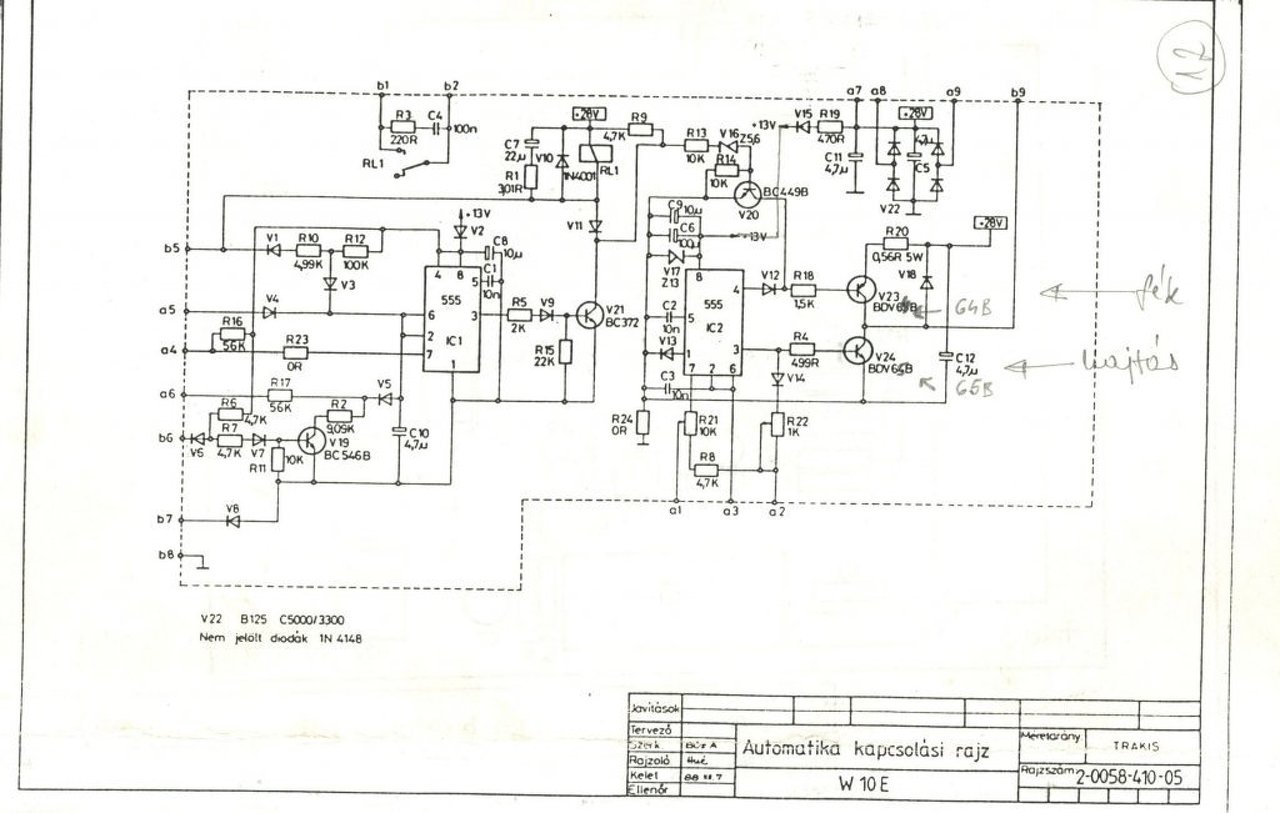

Egy kis segítségre lenne szükségem. A garázs szomszédomnak van egy MIG120 készüléke, és benne egy barkács előtoló panel. Mondta nekem, hogy hogy nem igazán jó, mert nem elég erős, le tudja fogni a huzalt, és ez gondot okoz neki munka közben. Én mondtam neki, hogy semmi gond, csinálok neki egy erősebb panelt. Csináltam is egy 555+FET -el működő panelt, ami PWM módban megy, tehát az impulzus szélességét lehet változtatni a potival, és elvileg pont erre találták ki, hogy kis fordulaton is nagy nyomatéka legyen a DC motoroknak. Szóval elkészült a panel, szépen működik, jó erős is. Betettük, és kiderült, hogy mégsem jó, ingadozik a fordulatszám, vagyis ahogy heggeszt nem szépen folyamatosan fordul a motor, hanem kis szakaszokat hol lassabban, hol gyorsabban fordul, és ez látható is a Co huzal dobon.
A motor megható panelnek be van téve egy külön 220/24V os trafó.
Szóval valami "mechanikai rezonancia" lép fel, és nem tudom, hogyan orvosolhatnám a hibát.
Az eredeti panelen 1db 2N2646 UJT, és egy 6A es tirisztor van, a potival 50Hz szinusz fázishasításával szabályoz.
Vissza tettük a régi panelt, és megszűnt a szakaszos heggesztés, szépen egyenletesen ment.
Az a baj, hogy nem értem miért leng be az új panellel? Az 555 feszültsége stabilizálva van.
Lehet hogy tudták a gyártók, hogy a PWM szabályozással ilyen gond van, ezért nem használják?
Lehet valami trükköt kieszelni, hogy az új panel is jól működjön, vagy csinálni kell egy másikat?
Ha ez a megoldás, melyiket javasoljátok, ami egyszerű, de jó eredményt ad?
Csatolom az új panel próbálkozás kapcsolását:
(#) Phile80 válasza Kingston hozzászólására (») Jún 21, 2014 /
Nem értem miért nem gyári kapcsolást építettél meg, amit direkt tolómotorhoz terveztek. Nem hiszem el, hogy minden héten be kell ide linkelni a rajzot...

(#) Kingston hozzászólása Jún 21, 2014 /
Phile80!
Köszi a kapcsolást! Ez úgy történt, hogy először megépítettem, és amikor nem volt jó, utána kerestem a megoldást, hogy csinálják a gyáriakban.
Az okát szeretném megérteni, hogy miért csinálja ezt a "rángatást"?
Egyébként teljesen hasonló a két kapcsolás, csak az enyémbe FET van a végén, ebbe meg 3 tranzisztor.
Darlington van a végén. Itt egy másik.
(#) Baxi válasza Kingston hozzászólására (») Jún 21, 2014 /
Itt lesz az Én általam megcsinált és átalakított kapcsolás. Azért lett módosítva mert nekem a mágnes kapcsolom 24V-os. Így 2x12V-os trafót kapott tápnak, s később majd szeretnék egy pic-es ventilátor szabályzást rárakni ezért van rajta egy Dc12V out a panelon.
(#) Kingston hozzászólása Jún 22, 2014 /
Köszönöm! Akkor átépítem darlingotosra, hátha megjavul.

(#) nyekk válasza Kingston hozzászólására (») Jún 22, 2014 /
Ha nem szeretnéd túlbonyolítani az életed,íme egy kapcsolás .Nálam már évek óta működik.24 V előtoló motrot szabályoz,semmi gondom nem volt vele.Persze külön trafóról meghajtva,nem a főtrafóról.
