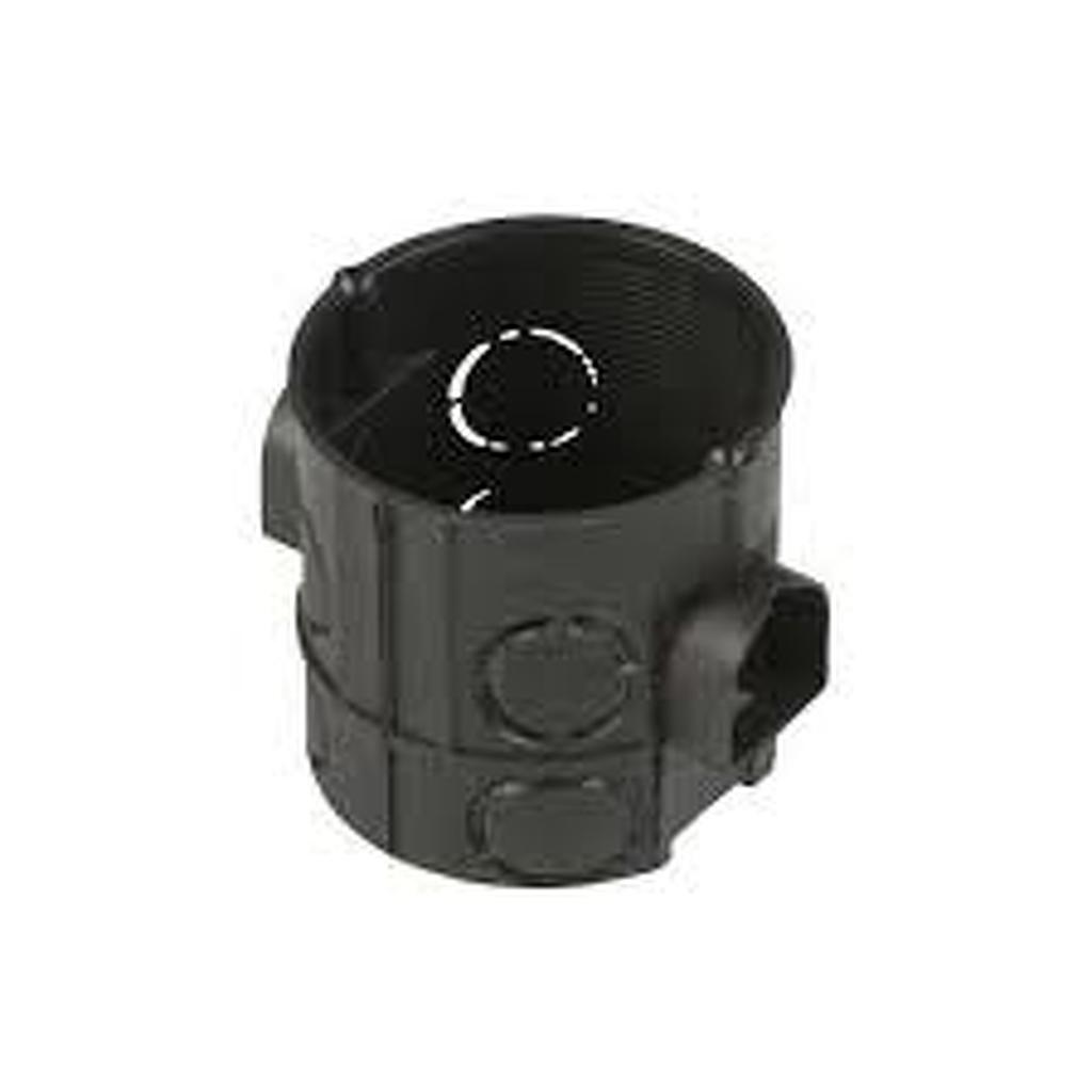

(#) gyuszo válasza mikrokapcsolo hozzászólására (») Szept 23, 2014 /
Kötődoboznak használd a 80-ast. Ott ahol meg 65-ös dobozt szeretnél és több kötést, használj mélyített 65-ös dobozt.
Ha megnézed, az új dobozoknak a kerületén van 2, vagy 4 rögzítésre alkalmas furat, ez a szerelést is megkönnyíti és mechanikailag is biztosabb lesz.
